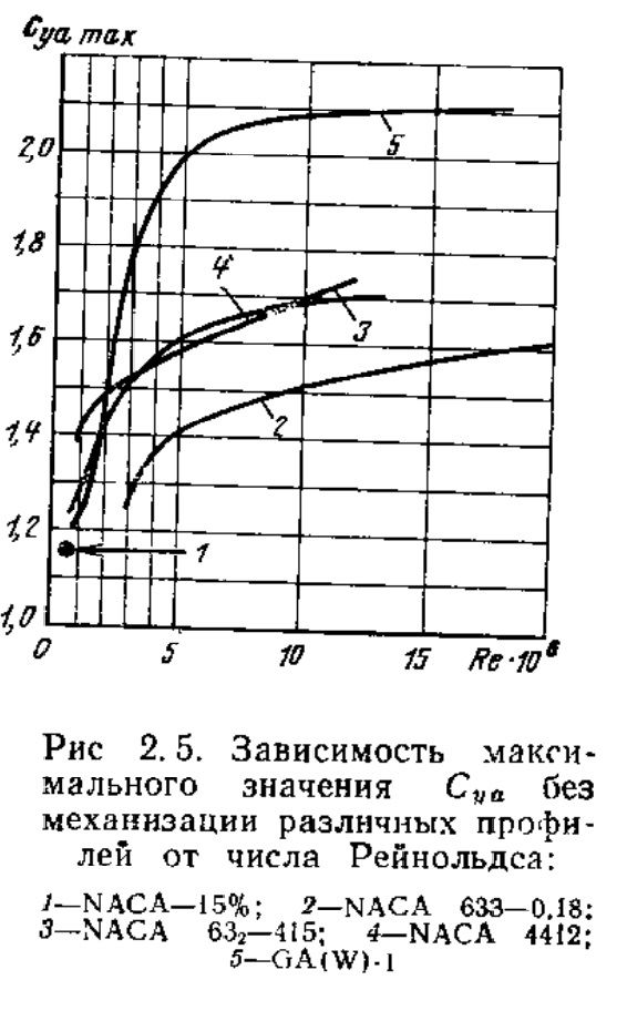

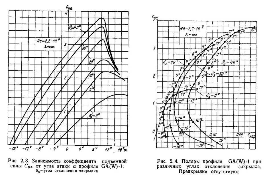

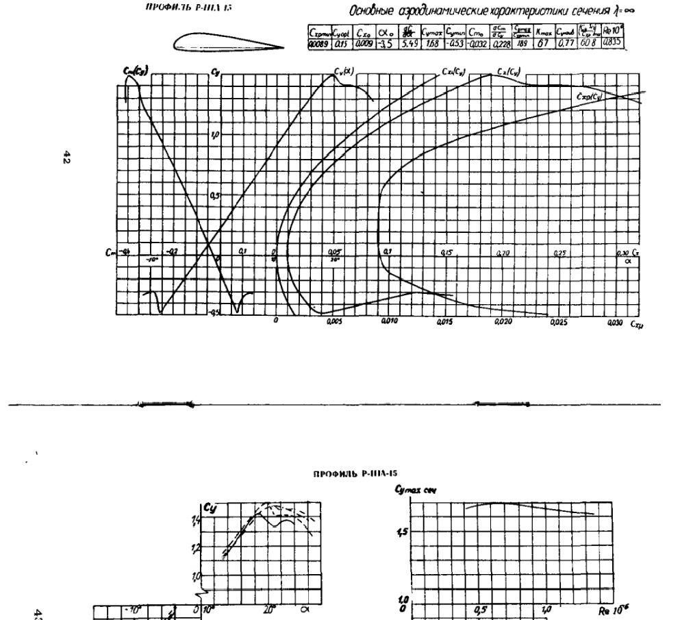

Я не вижу преимуществ GA(W)-1 перед Р-III и вот почему:
1. При скорости сваливания 70 км/ч и хорде крыла 1.4 м, число Re =1.8 миллиона. Из характеристик GA(W)-1 в Бадягине (см. ниже) при Re =1.8 миллиона и бесконечном удлинении Cy max=1.53. На следующем графике (зависимость Cy max от числа Re) показано, что на нашем Re =1.8 миллиона у этого профиля Cy max не превышает 1.4.
Для профиля P-IIIA 15 (из атласа профилей Кашафутдинова) при Re =0.83 миллиона и бесконечном удлинении Cy max=1.68. При числе Re =1.4 миллиона, Су max сечения профиля равен 1.6.
Для обсуждаемого самолета это означает, что при той же посадочной скорости, потребная площадь крыла с профилем P-IIIA 15 будет меньше. Значит на него пойдет меньше материалов и оно будет весить меньше.
2. Можно сказать, что профиль GA(W)-1 ламинаризированный (максимальная толщина на 40%) и поэтому у него меньше сопротивление. Но ламинарное обтекание требует высокого качества поверхности, что увеличивает трудоемкость изготовления крыла. При применении тканевой обшивки сопротивление точно не уменьшиться. Ну а при минимальном загрязнении и в дождь, от ламинарного обтекания и следа не останеться. Для уровня аэродинамического качества 10-12, разницу в профильном сопротивлении, если она даже есть, почувствовать весьма сложно.
3. P-IIIA 15 имеет максимальную толщину на 25% хорды, а GA(W)-1 на 40%. То есть жесткий лобик на крыле P-IIIA 15 можно закончить на 25%, а дальше пойдет ткань, что делает крыло легче. Если же таким образом сделать на крыле с  GA(W)-1, до максимальной высоты, то профиль будет значительно искажен тканевой обшивкой.
С другой стороны, в идеале, что бы реально сравнить эти два профиля, необходимо сделать два одинаковых самолета, только с разными профилями крыла и испытать их параллельно.
Сергей Рябиков.

Yakovlyev,действительно,преимущество серии Р на невысоких Re очевидно,но на числах выше 4млн.,как Вы оцените сопротивление этой серии?Пересчёт по графикам Гласса с уменьшением на 10-12% Cxp min не выявил особых преимуществ 4-значной серии NACA,однако глобальное распространение их по миру заставляет оглядываться на этот опыт.5-значная серия,при Re 1...1,5млн. тоже никакая.GA(W)-1 более моментен.Искал DFS P-9 на высокие Re,безрезультатно.Ribblet постепенно появляется на крыльях....Скажите,пожалуйста,для аппарата с диапазоном скоростей 3...6,на Re1...1,5 - 6...9млн,на Ваш взгляд,какой профиль посоветовали бы?САМ-10 с Р-lla-12 пока для меня лидирует.Да,есть Арнольд AR-5 и гоночные Кассат, Виттман Ветервхвост и прочие,но при снижении Re всё уныло...
