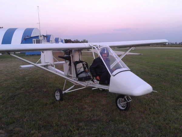

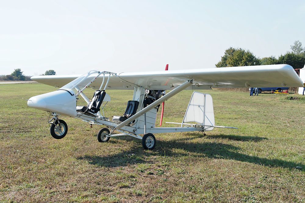

Многие высказанные здесь "хотелки" были реализованы мной уже давно на моём самолёте, в итоге получилось:
сухой вес 200 кг при цельнометаллическом крыле
максимальный взлётный вес 390 кг
площадь крыла 8,5 кв м при хорде 1 метр

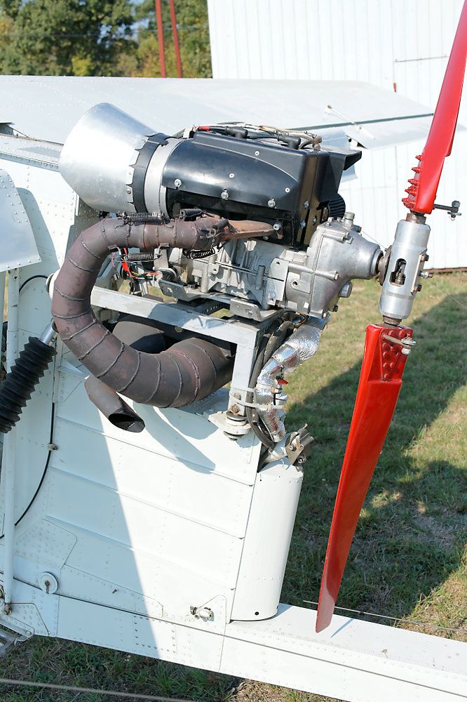

двигатель РМЗ 550
ВИШ, который правда пока не используется-нужен другой редуктор с отверстием в вале
короткий разбег
вертикальная +4,5 в одиночку, вдвоём уверенные +2 при +30
горизонтальный полёт вдвоём на 5500 на скорости 100 при +30
легко и быстро-20 мин разбирается, собирается за минут 40
длина с уложенными крыльями 6,05 м
Из пожеланий. здесь высказанных по сочетанию  максимальной скорости и короткого 100 м разбега с РМЗ 500 в 50 лс  мне представляется весьма проблематичным.
Так же малый вес самолёта позволяет легко катать его в одиночку и обеспечивает очень быстрый разбег.

Классный самолёт. Только зачем его прикрутили к этому красному ужасу.
С обыкновенным моноблочным деревянным, специально для этого самолёта посчитанным винтом он будет просто порхать. И тогда эта "проблема" станет просто незначительной.
И диаметр винта недопустимо мал.
Там реально недобор мощности.
Меняйте винт, Сергей прав.
профиль похоже Р-3 ? у вас как раз такие па
Какая скорость сваливания получилась ?
И какой разбег с полной загрузкой ?
Видел лично этот самолёт, особенно поразило качество клёпанного крыла. Но тут он никому не интересен.

Имеющийся опыт всегда интересен, раз вопросы задают.
По порядку задаваемых вопросов:
редуктор В от Ротакс легко ставится на РМЗ, нужно сделать только проточку на корпусе, на сайте много об этом писалось, ищите, ну и в редукторе уже есть демпфер,
диаметр винта 1,71 м, я бы не сказал что он маленький для такой мощности,
колёса от скутера хонда, вес точно не помню, стальной, но мотоциклисты сказали, что он легче алюминиевого и прочней, отлично показали себя в эксплуатации,
профиль крыла Р 3. 18 процентный, скорость сваливания в одиночку с закрылками на 30 градусов около 60,
длину разбега точно не измеряли, но летом при +30 наверное немного больше 100 метров.
