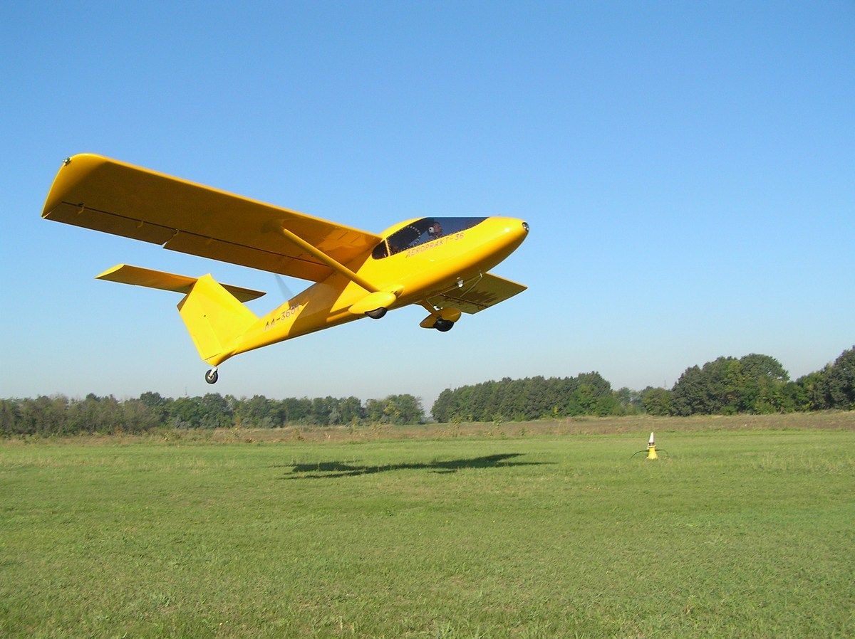

получается с полной нагрузкой он превращается в самый обычный самолет.
разбег 120м до отрыва, скороподъемность 4,8м/с
Скорость вообще максимальная 144км/ч курам на смех.
т.е. он Стол похоже только с одним пилотом и пустими баками.

при боковом 4м/с полетать не получится, это обратная сторона маленькой скорости сваливания.
У нас с передней стойкой 8м/с на А-27, если что.
Видео постановочное красивое конечно, но тут спасибо пилотам, самолет не при чем в общем то.
Ага, просто фотка красивая.
Как раз посадка с опережением на заднюю опору.
Аж дверь при ударе открылась.
Это то к чему нужно стремиться  на посадке.
Ну и свал на 50 с закр. - это солидно при таком размахе ( консоли по 4 метра).
Алексей тут совершенно прав , что главным действующим элементом этого видео шоу это влетанный пилот ,а самолёт вполне заурядный.

Я на А-27 когда забыл перевести закрылки в посадочное положение, тоже сначало костылем коснулся земли.
Но вы же понимаете, что это не правильно, и говорит о том, что стойки неправильно сделаны и не дадут самолету реализовать полностью возможности предкрылка.
Посадка должна быть на 3 стойки( с задней опорой если).
Вот пробег меньше 100м, куда меньше то уже ? да и зачем ?
первый съезд это как раз 100м, вся полоса 450м.

Согласен про стойки.Для таких аппаратов с предкрылками и хвостовой опорой стояночный угол должен быть большим,а с носовой стойкой - обеспечиваться посадочный.На САМе стояночный 17гр.Не знаю,что там можно видеть на посадке,но сесть можно "в точку".Вообще подозрение,что у него даже на взлёте предкрылки открыться могут,на разбеге,с таким-то углом...
И про массу и впх согласен.Так,САМ с полным весом просто самолёт.Но с неполной нагрузкой - квп как "Шторх".Только аэродинамически более "чистый".

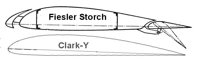

У шторьха не только работает аэродинамика , ноиприличный запас мощности СУ. В нашем мелкомасштабном строительстве даже 912 мотор будет справляться по пределу. Не стоит себя обманывать, что механизация все вытянет,нет это заблуждение. Пилот на таких режимах ,что говорится сидит на газе.[ch128513]

А кто Вам сказал, что это посадка? Это взлет! Так же как момент именно взлета запечетлен фото Хайлендера.
Шторьх тоже не садится на хвостовую опору - на три точке. Это видно на видео, что Вы здесь разместили. Я вообще без придыхания отношусь к самолету Шторьх. Он может приземлиться на парашутировании, используя большой ход шасси, очень коротко, но взлететь так же коротко он не может - нет достаточного стояночного угла, что бы реализовать возможности крыла с предкрылками. Вот он и разбегается в несколько раз дольше и при этом нещадно бъется об землю хвостовым колесом. А характеристики у него вообще ужас - при двигателе 240 л.с. он несет двух человек с максимальной скоростью аж 175 км/ч. 😱
Вы говорите про установившийся режим.Лететь на втором режиме можно с мощным мотором.Но я говорю лишь о выходе на этот режим перед посадкой,используя кинетическую энергию.

А 701-й как раз и обеспечивает взлётный угол для крыла с предкрылком.И Yakovlyev всё правильно описал.Касаемо взлёта,такая мощность для полной нагрузки.Я же говорю о неполной,тогда нагрузка на мощность более вменяемая.Вообще,САМы (5-2бис,14,25) просто хорошие и удачные самолёты,и они имеют свои недостатки,а те выдающиеся качества имеют при определённых ограничениях.Тем не менее,были они рабочими лошадками,и дело своё делали.
