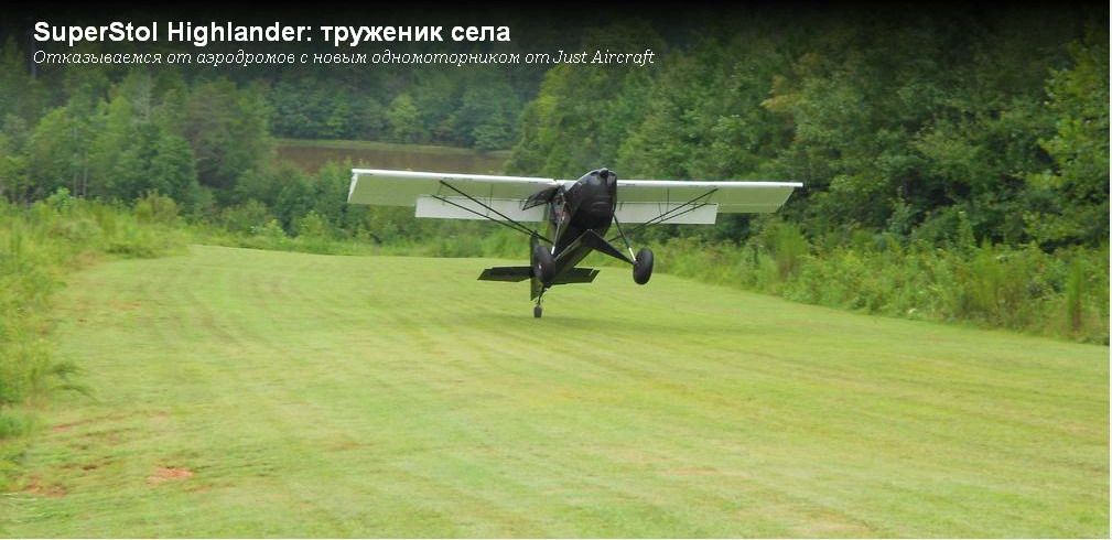

w
    79,4 КБ · Просмотры: 250
https://www.google.by/url?sa=i&rct=j&q=&esrc=s&source=images&cd=&ved=&url=http%3A%2F%2Fwww.justaircraft.co.nz%2Fwiki%2Fuploads%2FMain%2Fpoh.pdf&psig=AFQjCNHT9L-8Sm0r_szgpP_Xl_0LGpjZ3A&ust=1456735303738062
Размеры и веса...Кстати,1320lbs это почти 600кг,а не 500...
