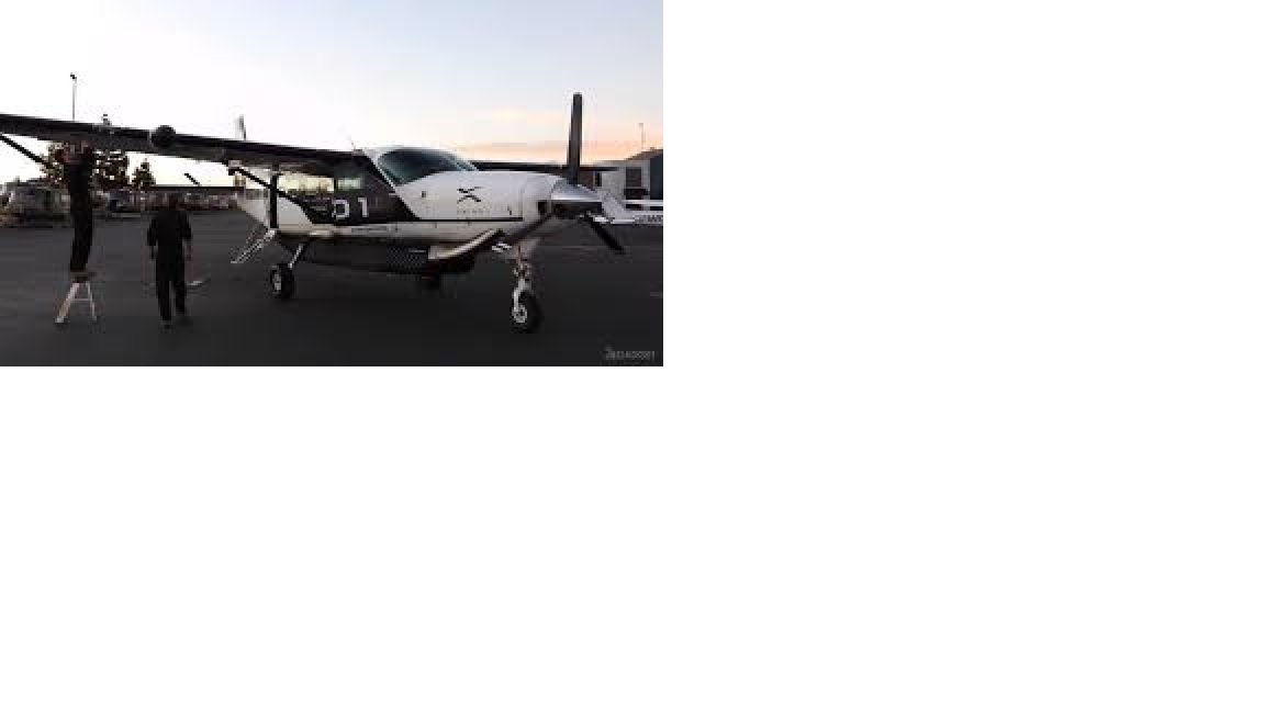

Все, на самом деле, просто.
Столкнувшись с особенностями посадки на самолете с хвостовой опорой (такие особенности для Финиста, в итоге, оказались роковыми - большинство уже разучилось садиться с хвостовым колесом), новое руководство проектом, не обладая достаточным опытом, не мудрствуя лукаво, сочло, что виной всему большой поперечный ход колеса при обжатии аморт. стойки: в соответствии с этой идеей, вместо подбора параметров диаграммы обжатия амортизатора, настроив параметры упругости стойки, изменили кинематику а-ля Ан-2, заставив стойку поворачиваться при обжатии не вокруг оси в районе борта, а вокруг оси у плоскости симметрии самолета. Скорость, из-за трех подкосов в потоке вместо единственного рычага, на том же уровне остаться не может, равно, как и дальность. Тот факт, что на многих самолетах поперечный ход колеса даже больше, чем на Байкале, принят во внимание не был - а влияние его на устойчивость при пробеге одинаково.
Что же, особых проблем такая схема не доставит - а главный конструктор всегда сможет сказать, что кинематика шасси и форма пилотской двери - уж точно, его.

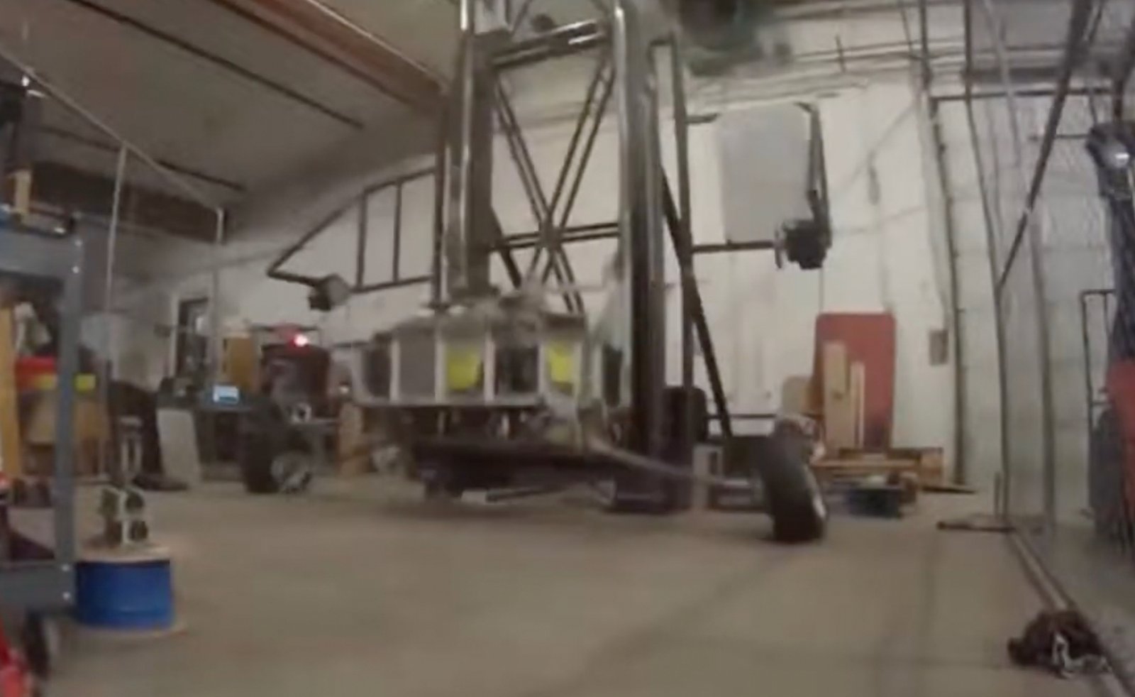

А вот так вот "ноги" у KODIAK разъезжаются и это пятно контакта не мешает аммортизировать от слова совсем.
Я потому и говорю, что, в отсутствие опыта вообще, и работы с самолетами, имеющими хвостовую опору, специалисты могут руководствоваться произвольно выбранными версиями.

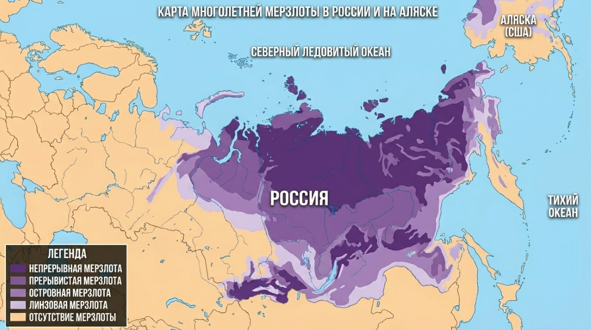

Немножко офф-топа ( по мнению нашего админа- Об особенностях нашей Колымы и Аляски
Чтобы наши авиаконструкторы понимали для каких целей нужны их новые региональные самолёты и где они будут реально нужны. Ну и почему там ИВПП строить и содержать обходится ну очень дорого.
Забавная картинка. Оказывается, на Аляске мерзлоты нет. Можно спокойно строить дороги, мосты, железки и полосы и ничего с ними не сделается.

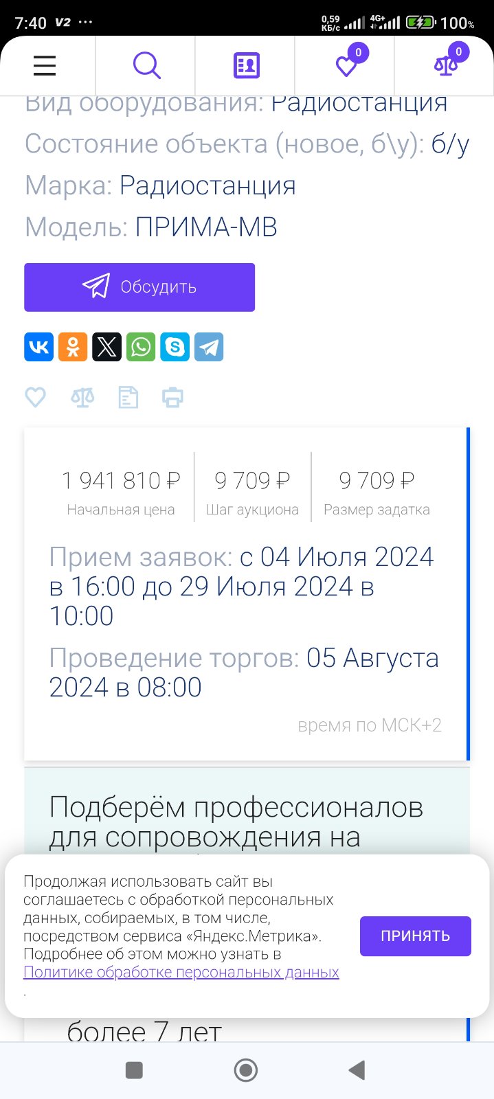

На самолёт планируют ставить радиостанции Прима-мв. Лот из пяти штук на торгах начинается с 2х лямов. Сколько же будет стоить Байкал в итоге?
    143,7 КБ · Просмотры: 123
Есть за 1,65 млн предложения. Но действительно дороговато. Может антимонопольщикам стоит подключится? Американский аналог BendixKing KX 165 стоит 3700 долларов - 283 772 рублей.
Антимонопольщики будут продвигать супостатные радиостанции? Хорошая шутка.
Нет. Антимонопольщики прочитают руководству НПП "Прима" лекцию о антимонопольном законодательстве. Расскажут об отвесности за злоупотреблением доминирующим положением на товарном рынке, ознакомят с оборотными штрафами за это правонарушение. Скорее всего после этого отпускная стоимость радиостанций НПП "Прима" значительно снизится 🙂
