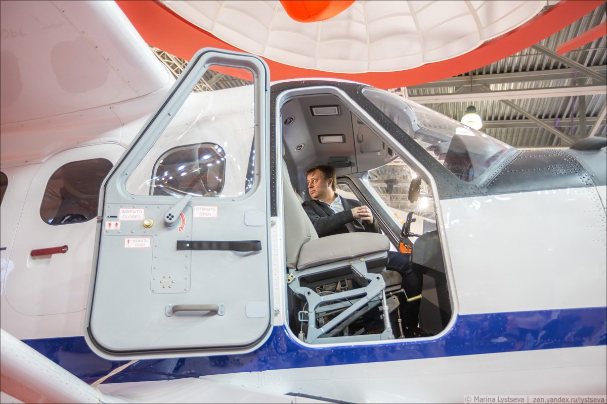

Интересно - как вылезать из кабины через дверь: да и обратный процесс неочевиден.
И дверь, открываемая вверх, при этом - в открытом состоянии как будет зафиксирована; а если зафиксирована, то как закрыть ее снаружи?

Функция входа/выхода через дверь не показала свою жизнеспособность. Поведение с новой КСС основных стоек значительно улучшило поведение самолета на этапах движения по земле. Крейсерская скорость, конечно будет ниже, но это того стоит.
Конечно. Поставив пару поддонов стандартного размера, смело заходите через грузовую дверь, а при нештатной ситуации, так же выйдите.

Так в оригинальном варианте тоже была дверь, но петли с другой стороны.

Щас дверь заднюю переделают и крыло прямоугольное сделают и получится он.
А я изначально писал, что такая дверь и на такой высоте от грунта будет для экипажа цирком при посадке-высадке в кабину.

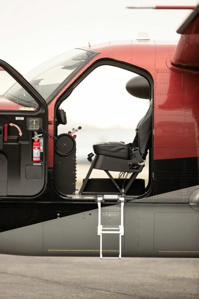

И предлагал сделать её как на вертушках сдвижной назад с нижним краем на уровне коленей пилотов. Причем не как основной, а как аварийный выход из кабины.
Одна ошибка в начале с выбором схемы шасси приводит даже к проблемам с дверью. А ведь при коммерческом использовании она нужна - как зайти в кабину, если загрузить легкий но объемный груз? Cessna 208 Caravan и Quest Kodiak прекрасные примеры красивой и удобной компоновки - почему при проектировании на зарубежные самолеты никто не смотрел (риторический вопрос)?
Первый вариант был для обезьян. Нижний обрез на высоте примерно 1,7м, какие-то торчащие небольшие подножки, наверху надо вывернуться и заскочить в кабину, желательно еще не упасть в этот момент🥴 Просто подумайте по фото порядок переставления ног и рук для успешного попадания в кабину. Уже неплохо, что хоть стояночный угол стал приятнее.

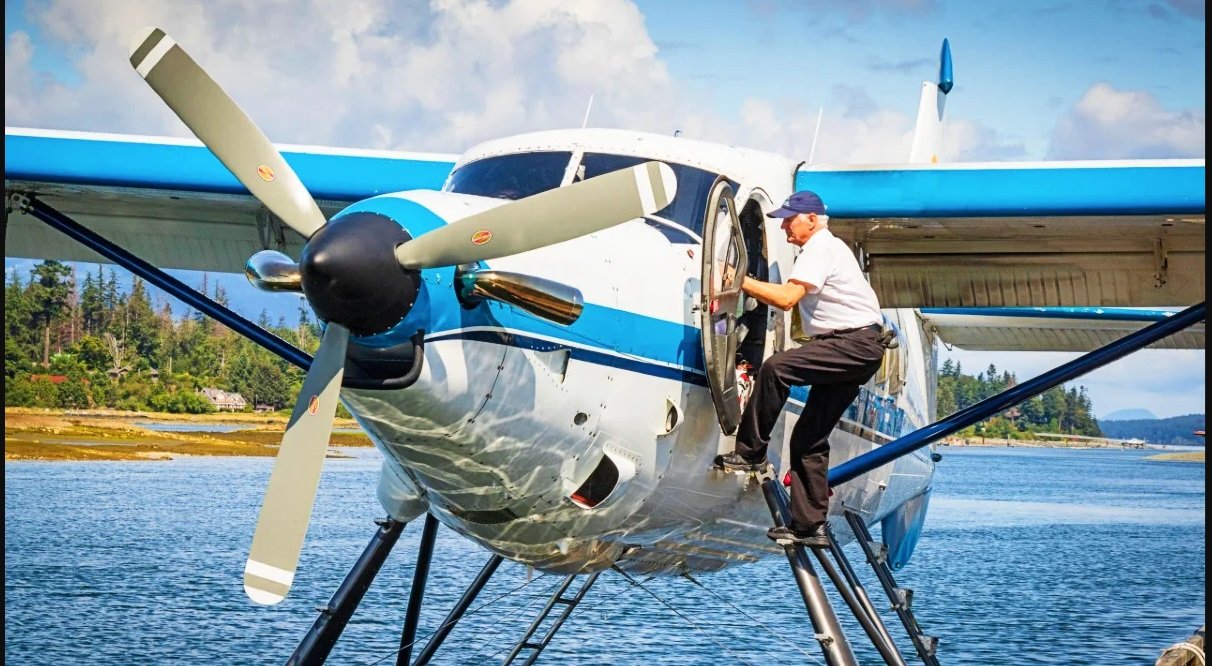

Вот например у DHC-3Т. Даже возрастные пилоты справляются. Конечно фиксатор в открытом положении обязателен.
На поплавках с лесенкой)))) Не корректно. Да и положение самолета уже ближе к положению с носовой стойкой. Раз Вы с Арамиля, предположу, что работаете в УЗГА, попробуйте залезть сами😉
Так у сухопутного варианта дверь такая же 🙂
Не все жители Арамиля работают на УЗГА. 🙂

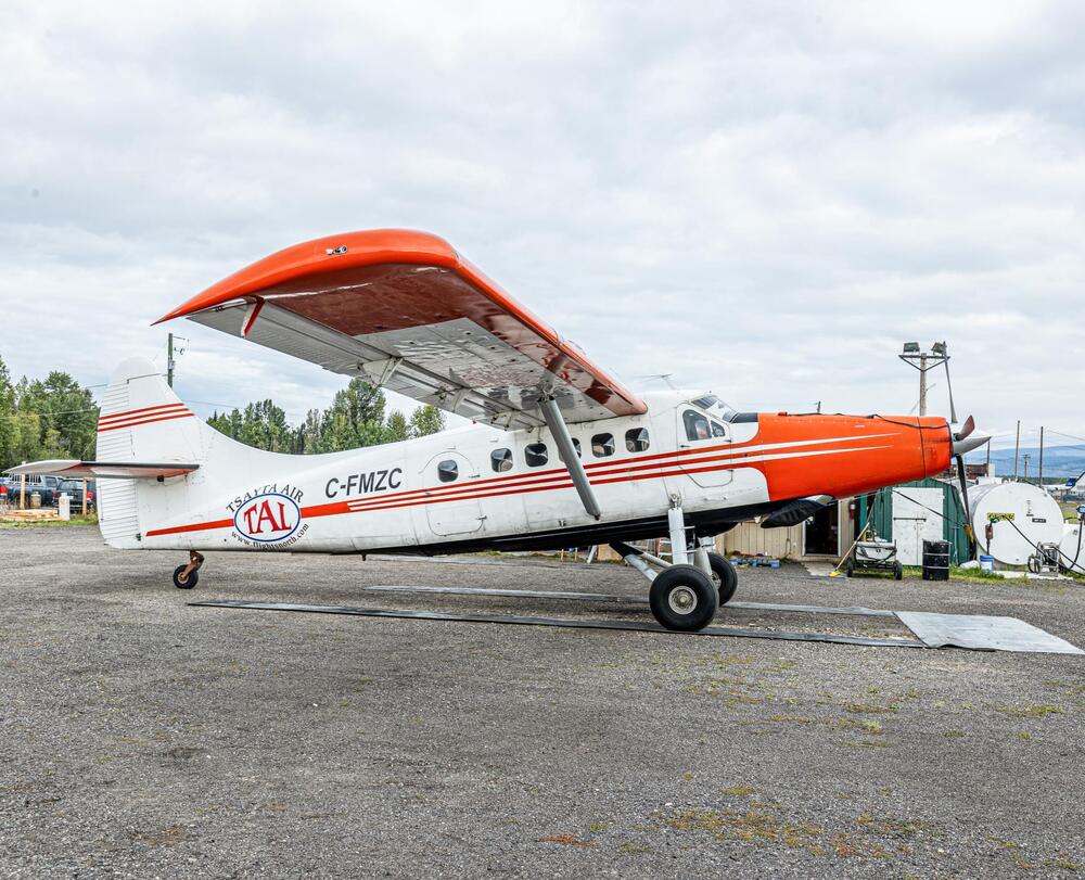

А зачем изначально создавать проблемы, а потом их героический решать? Ан-14, Ан-28, L-410, Quest Kodiak, DHC-6 Twin Otter - являются STOL с носовой стойкой. Огромное преимущество и в удобстве пилотирования с носовой стойкой.
P.S. CH-701 тоже с носовой и вполне летает на химии по буеракам)
