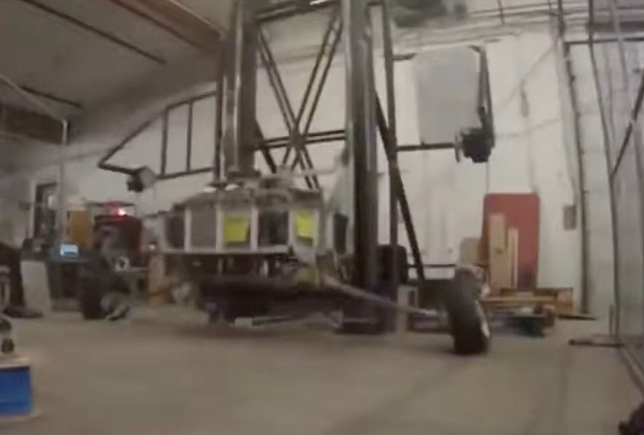

Если что видео в замедлении можно глянуть здесь
После просмотра возникла мысль, что на Байкале с новым шасси основные колёса можно взять побольше диаметром и поменьше шириной. Деформирующее шину боковое смещение при работе длинной пирамидальной стойки не такое большое, как в исходном варианте.
И насчёт колеи - согласен с Alex_520, что можно больше. Соотношение базы и колеи примерно 2,5 даже в обжатом состоянии - это больше, чем у Ан-2, и намного больше, чем у FW-190 (который часто сравнивают с Me-109 в качестве примеров, как надо делать шасси и как не надо).
Можно, наверно, было сделать рычаги подлиннее и в торсионном варианте. Было бы тяжелее (включая вес более жёсткого торсиона), но угол наклона и "расползание" колёс поменьше.
- Никакого торсионного варианта не было и нету.
- Боковое смещение никоим образом шину не деформирует при движении
- Увеличение колеи шасси повышает путевую неустойчивость.
. Для одного поста ляпов более чем.
Я забыл, что там всего лишь спрятанные рычаги. Настолько проникся перформансом Байкала, что подсознательно начал полагать его конструкцию прогрессивнее, чем она есть, пардон.
При резком плюхе - думаю, деформирует. На видео Кодьяка плюх без поступательной скорости, но вряд ли её наличие полностью отменяет деформацию.
Не вдаваясь в подробности зависимости путевой устойчивости от поперечных колебаний, предположу, что устойчивость при соотношении колеи и базы 2 и 2,5 не сильно различается, при правильном подборе жёсткости и характеристик демпфирования.
По диаметру и ширине шин возражений, выходит, нет - а это был главный посыл поста.
