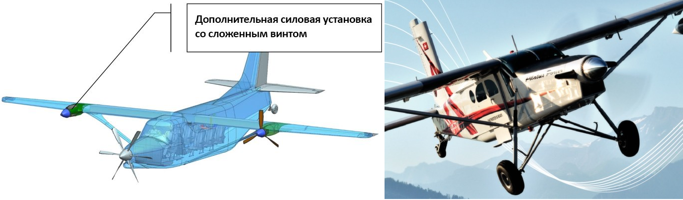

вспомогательных электрических двигателей со складывающимися воздушными винтами, как господин Дёмин тут в начале ветки выкладывал эскиз
НЯП более актуальная тема - гибридная установка, работающая на один винт.

А в той версии, что я показал выше можно бы было и до 19-ти паксов численность поднять, и STOL-характеристики сохранить, и продолженный взлёт выполнить, и экономичность на одном маршевом работающем соблюсти, и в случае его отказа два электромотора позволили бы ему до ближайшей пригодной для вынужденной посадки дотянуть. Без особых проблем.... 🤣
А что мешает? KODIAK тоже не сразу стал KODIAK 900, его долго и нудно допиливали, зато сегодня эксплуатанты полетавшие на KODIAK называют полеты на CESSNA CARAVAN "trucklike".
Кстати, интересный вопрос, могут ли "подвесные" моторы a-la Партизан или 2 двигателя под одним капотом, как у гибрида, прокачать категорию возд. судна по АП23 до переходной (многодвигательный до 19 пассажирских мест).
