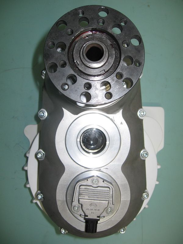

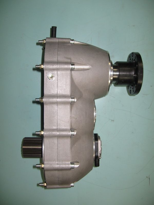

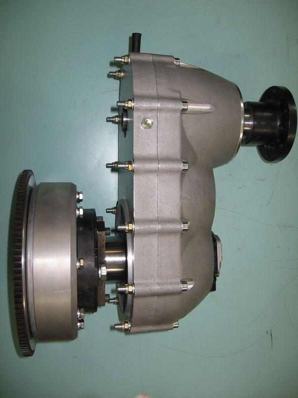

Редуктор для двигателя 1.4 HDI
С центробежным сцеплением
Лёгким полиуретановым демпфером
Возможностью установки под любым углом
Принудительной смазкой подшипников выходного вала
Высоким выходным фланцем ВВ

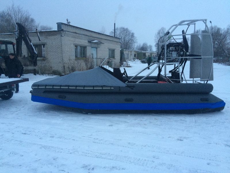

Начались испытания первой СУ 1.4 HDI в Питере. Как и планировали поставили на аэролодку. Заказали два егеря. Эксплуатировать будут сильно нагруженном режиме при патрулировании.
Должны до середины весны 200 часов накатать.
Видео о работе СУ будет уже от них. У себя снять не успели.

Пришла информация из Питера.
СУ наработала немногим более 15 часов и вывела из строя винт.
Луганский R-81 начал "разбираться" по шву, от комеля до заканцовки из нержавеющей стали. А.Конотоп запретил эксплуатацию своего винта на турбодизиле.
Вывод.
При крутящем моменте в 260Н\м на 2000 об мин, данный тип винта не пригоден. Нужен более крепкий.
Моторама из нержавейки так же дала трещины по швам. Её варил сам эксплуотант. Возможно нержавейка китайская. Такое с ней бывает довольно часто.
Часовой расход топлива у мотора на оборотах 2800-3200 составил не более 5 литров. Это полностью подтверждает хорошую экономичность СУ.

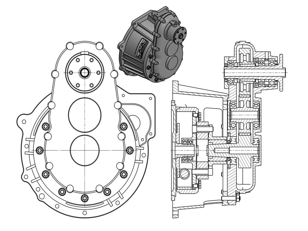

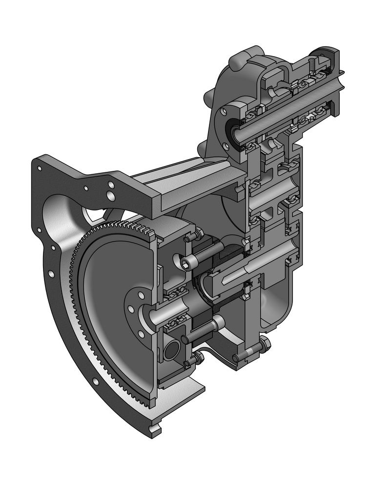

Нет, нельзя ставить на прямую. Так же придётся ставить центробежное сцепление и демпфер.
Есть информация, что на "Центурионе" 2.0 HDI на наработке в 300 часов начались проблемы с редуктором. Хотя ресурс они закладывали в 2000 часов.
Вот так выглядит первый редуктор с межцентровым в 210 мм.
Расчитан на 280 л\с и 500 Н\м крутящего момента. Первая версия вышла тяжеловата. Но как работать на уменьшение веса резерв есть.
Сейчас главное испытать саму концепцию.
