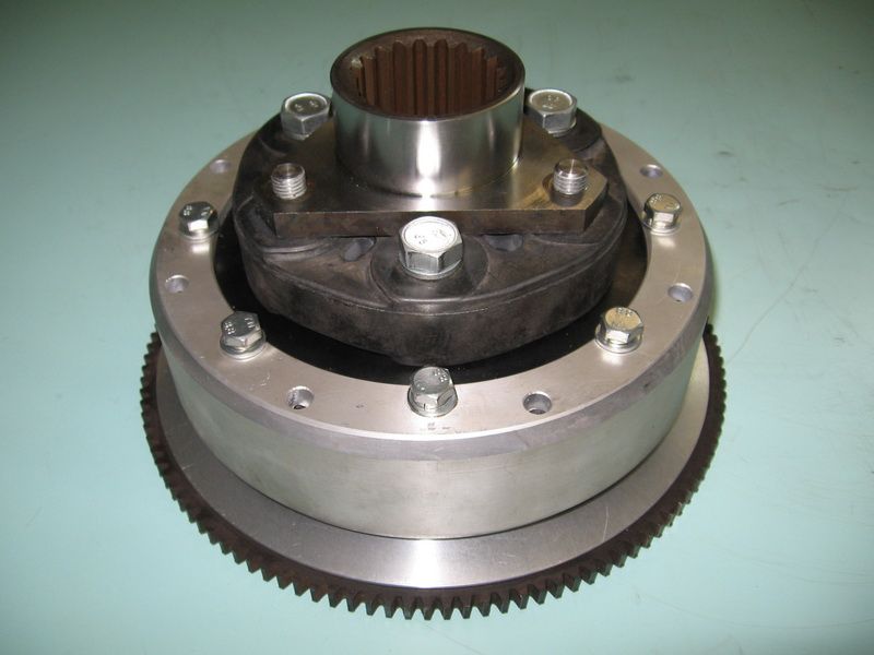

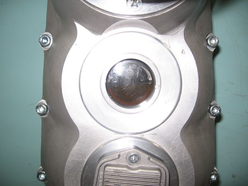

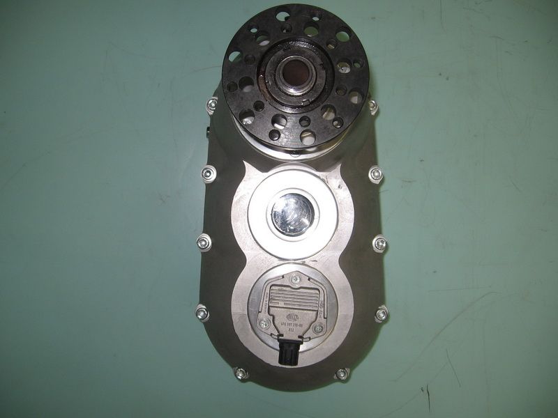

Редуктор для контроля оснащён электронным указателем критического уровня масла.
Контрольным(визуальным) окном уровня масла.
Датчиком температуры масла.
Магнитной пробкой сбора металической пудры.
Выполнены каналы смазки сепараторов подшипников под давлением.
Возможна установка насоса принудительной подачи масла.
Уровень масла картера редуктора 2л.

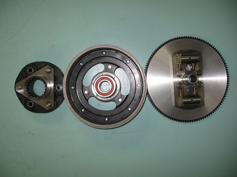

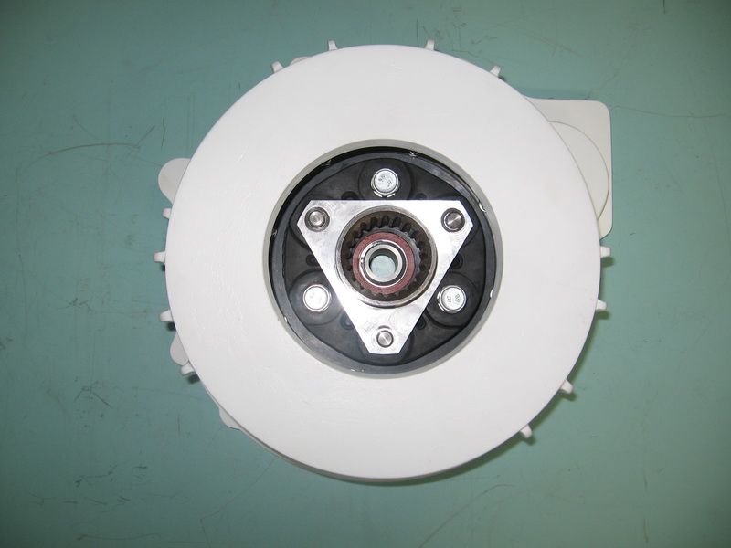

Муфта включения центробежного типа. Чугунное кольцо в алюминиевом корпусе.
Демпфер из полиуретана.

С маховиком и центробежным сцеплением пока много. Полный вес выше 27 кг. Но шестерни не облегчены. Это - почти 1 кг
Выходной вал 3.5 кг вышел. А реально можно сделать 1.7
Шлицевое соединение можно заменить на конус. Это ещё -1 кг
Смазку можно от мотора взять. Не будет нужды 2 л своего заливать.
Ну и по мелочам поработать и ещё 1-1.5 кг можно убрать.
Реальный вес можно получить до 22 кг.
Это ведь только промежуточный вариант 🙂 Саму концепцию нужно отработать в первую очередь.
Если задаться целью сделать редуктор на мощность не больше 150 л\с и убрать сцепление. Которое весит больше 10 кг. То можно вложиться и в 15 кг.
Этот делался под турбодизель. Но и с ним можно работать для уменьшения веса.
Следующая версия будет не больше 22 кг.
Пол редуктора масла это не айс.сразу нагреется и начнёт выбрасывать масло да и мощность потребуется немалая что бы крутить шестерни утопленные в масло.или что то не понял я)))
В автомобильных коробках уровень масла ещё больше и всё работает .
27 кг это реально много, я думал 20, хотя конечно ждать от редуктора с промежуточной шестернью маленького веса не приходится....
Редуктор ( без плиты и муфт )  можно изготовить с весом 10-12 кг .
С плитой (от высоты плиты )  15-16 кг .
Доводка механизма - эт самая дорогая операция + требующая времени, экспериментов  и испытаний .
Да не во всех 🙂
И очень большая шестерня "главной пары" у любой КПП. Находится в масле, если и на половину. То её "утопленная" часть по площади, в разы больше площади первой шестерни в данном редукторе 😉
