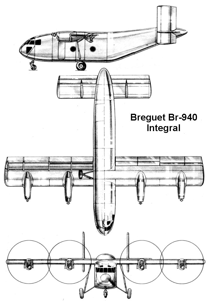

Совершенно верно! Нужно исходить из того, что вертикальный взлёт-100% мощности, горизонтальный полёт-75% (примерно). Тогда, за счёт большой энерговооружённости, конвертоплан будет иметь большую крейсерскую скорость и в этом его первое неоспоримое преимущество перед вертолётом.
Только для начала все же лучше делать самолет с суперциркуляцией крыла, без всяких там поворотов двигателей.
Без необходимости управлять тягой на режиме висения, нет необходимости и в электроприводной ВМУ! Такой самолёт сразу проиграет самолёту с расположенными на крыле ДВС.
КАА. Отчего же проиграет? По всему размаху пихать кучу мелких ДВС проблема.
Проще 1 ДВС в центре с ВМУ - крейсерский. 8...10 штук мелких электро- с винтами 0,5 м по размаху крыла (винты складываются автоматически при отсутствии тяги). Время работы максимальное 3-5 минут взлет - посадка - критическая ситуация.
Еще 2-3 на обдув оперения.
Если обеспечить большой угол атаки крыла чтобы реализовать эффект от обдувки в полной мере и/или развитую механизацию. То взлет будет точечный и подъем может быть очень крутой до высоты метров 5 чтобы падать не больно если что.
В этом весь и смысл почти отсутствие разбега/пробега.
А так с точки зрения характеристик дальность скорость то конечно будет ухудшение по сравнению с самолетом.
Потому, что ДВС+генератор + много толстенных медных проводов будут весить больше, чем 4 ДВС. И чем больше самолёт, тем больше проиграют, потому, что на большом самолёте будут установлены лёгкие ГТД.
Например, как на Бреге-940-941.
И я ни в коем случае не упоминал про "кучу мелких ДВС", тем более, на оперении. Не более 4.
Да и разделять ВМУ на маршевые и взлётные я бы не стал. Сложенные винты и двигатели на передней кромке крыла "обосрут" всю его аэродинамику, и не позволят иметь хорошего К.
Всё придумано до нас. 🙂

А в СЛАШной размерности, ставите на крыло 4  2-х тактных ВМУ, у которых и так удельная масса 0,75...0,8 и никакакой электрики не надо.Никогда не откажет та система, которой нет на борту. 🙂
@ Anatoliy.
Ваша неадекватность не знает предела. Если я раньше тыкал вас носом в несоответствие вашего воображаемого предмета критики реальному предмету обсуждения, то теперь вижу, что это совершенно бессмысленно - вы находитесь в состоянии истерики ничего не видя перед собой.
Еше бы! Попрыгайте с этого
на этот
и у вас появится неадекватност.
А что 4 двухтактника сильно разнесённых по крылу как у Бреге надежнее 8 электрических?
Что то мне кажется наоборот.  :~)
