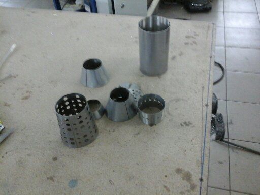

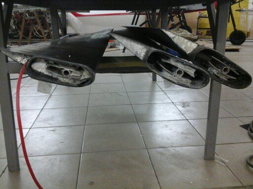

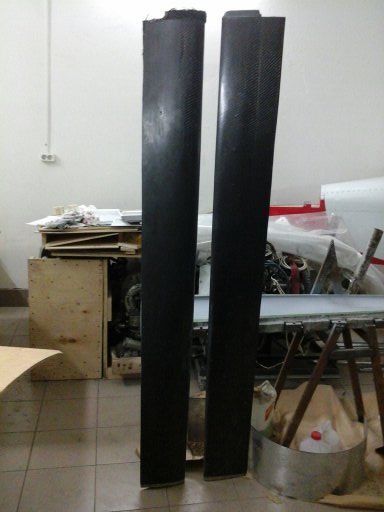

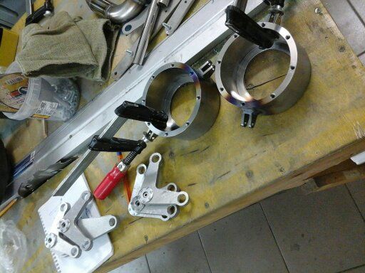

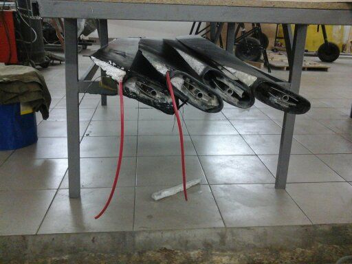

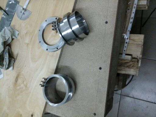

Уважаемые коллеги, угадайте-ка, чьи это деталюшки?????    😀 😀 😀
Вот где целеустремленность. И это только малая часть.

Все в наших силах силах оказывается, если не сидеть тычкой перед мониторам.

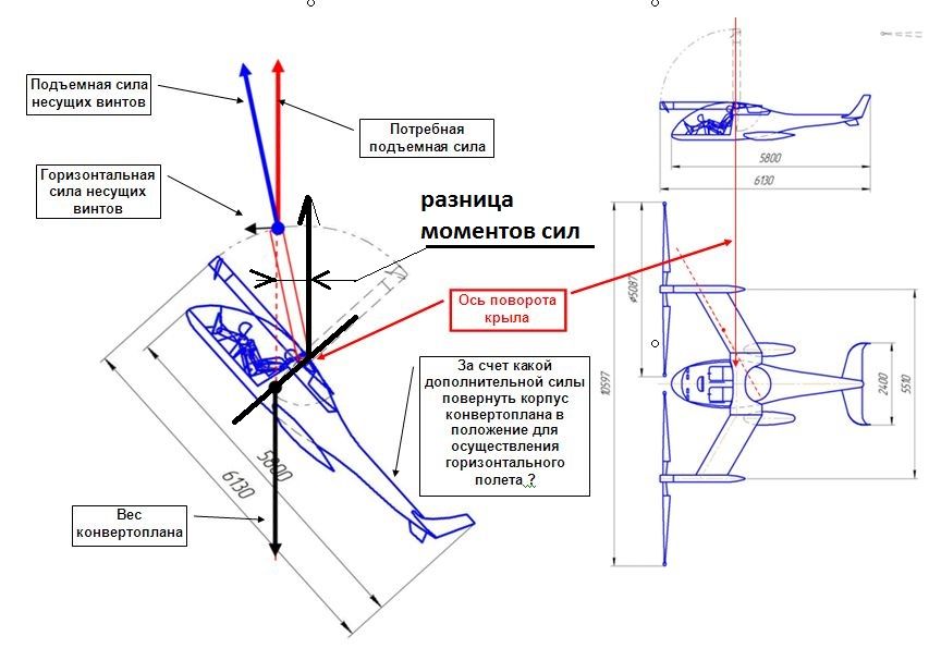

angebor сказал(а):
Считать и полагать - я думаю, разные вещи
У Вас центровка в вертолетном режиме и в режиме горизонтального полета слишком разная за счет отрицательной стреловидности крыла.
В режиме горизонтального полета центр масс конвертоплана очень далеко отходит назад от требуемого положения для осуществления горизонтального полета.
@Anatoliy.
Такой уголь,как на  картинке запрещен на пасажирские ЛА, макс-10-15 гр.,если помнит.
При повороте крыло с отрицательной стреловидности,центра подемной силы перемещается вперед сихронно с перемещение Ц.Т. конвертоплана
Anatoliy. сказал(а):
Так я же попросил автора указать на ту силу, которая вернет корпус конвертоплана в надлежащее положение - не более 10 - 15 градусов от горизонтали.
Коротко-АП.
Авот как смещать ЦТ на такие значения это вопрос к Вам.
Если нада,есть гор. оперение
А чего тут непонятного.
Вот Ваша ось поворота консолей крыла.
[highlight]Нарисовано все правильно, и векторы изображены правильно. [/highlight]
А разницу "[highlight]куда девать[/highlight]"? Это раз!
Далее, управление, не помню по какому десятку раз я уже говорил, только посредством АП.
При воздействии на лопасть через АП, возникает усилие на крайне точках периферийной части ротора до 90 кНьютон разницы, это при работе АП, т.е. циклическом изменении положений лопастей, конкретно, изменение крена, тангажа на роторах вертолётов! (
    64,2 КБ · Просмотры: 176
Ну и вопрос теперь за мной! Какая сила в вашем "понимании" заставляет вертолёт изменять положение в пространстве  (в моём случае - каждый ротор в отдельности!) ???!!! http://www.youtube.com/watch?v=q6F-0rIpLJE&NR=1
angebor сказал(а):
А разницу "куда девать"? Это раз!
Можно и Вашу разницу пристроить если правильно нарисовать вектора.
В моем рисунке все правильно.
Там нарисована горизонтальная составляющая от тяги несущих винтов, изображенная коротенькой черной стрелочкой.
Но эта "стрелочка" приведет г горизонтальному смещению конвертоплана вперед.
Для зависания или для вертикального взлета придется отклонить вектор тяги НВ еще более назад, что усугубит картину.
Можно применить бесшарнирный несущий винт. Но к чему приведут скручивающие нагрузки на то крыло с отрицательной стреловидностью.
Анатоль. Силу можно перемещать вдоль линии её действия и эта сила будет действовать на фюзеляж на оси поворота, там её и раскладывайте(Андрей Вам её проекцию и нарисовал)-это раз. Во-вторых положение ЛА (всё синем) возможно когда он летит на малой скорости и на большом угле и здесь, как только Вы "освободите" ось поворота, так сразу же сила веса повернет фюзеляж в гориз. положение, а крыло останется в прежнем положение (синее крыло). И уже от сюда можно повернуть крыло в положение, нарис. красным.
