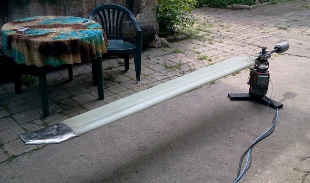

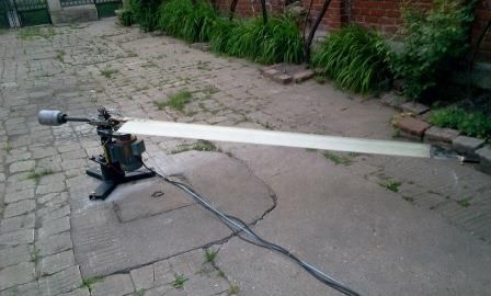

Здравствуйте любители винтокрылов!
Ну, вот, получил сегодня указание на то, чтобы осветить некоторый ход работ над моим проектом.
И так, имею честь сообщить, что черновая работа над проектом - завершена. Суть её сводилась к тому, чтобы удостовериться в работоспособности моего изобретения, основы которого были исследованы и засекречены в NACA, и незаслуженно забыты аж с 1956 года, мною найденых и полностью сформированных в 2011 году, т.е. год спустя, после получения мной патента на изобретение - к сути изобретения.
После проведения серий испытаний на стендовом оборудовании, получен положительный результат, предвосхищаемый в исследовательских трудах NACA, как рекомендованный, и полученный  нами на практике, на стенде, полностью адаптированном под изобретение, с учётом наработок в NACA, подтверждающий живость идеи, особенно, если применить данный принцип в конвертоплано строении - чем мы сейчас и заняты. После подтверждения работоспособности принципа, получено указание в срочном порядке подготовить техдокументацию на строительство опытного образца, параллельно выполняются работы по изготовлению рабочих роторов на лётный опытный образец, на основе и по материлам лабораторного стендового ротора.
Ну, вот в кратце пока и всё, что я как конструктор изобретатель и непосредственный изготовитель, уполномочен Вам сообщить.
Андрей Геннадьевич.
Рабочий стенд, на котором был получен в 2012 году первый устойчивый режим малого газа.
    23,6 КБ · Просмотры: 173

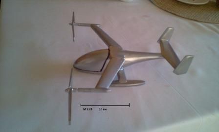

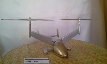

Рабочий вариант концепта:
    9,1 КБ · Просмотры: 202
    11,9 КБ · Просмотры: 188
Ожидаемая максимальная скорость, опираясь на опять же исследования 1943 года, всё того же NACA 😉
...Проведенные в NASA исследования воздушных винтов показали, что может быть найдено компромиссное решение и может быть создан винт, получивший название «ненагруженный пропеллер», для которого можно получить достаточно высокий относительный КПД на режимах вертикального взлета и посадки и вместе с тем высокий КПД в горизонтальном полете (г| = 0,65 - 0,85) до скоростей, соответствующих числу М = 0,8. Было установлено, что в диапазоне скоростей полета от 0 до 400 км/ч изменения скорости вращения винтов не требуется, при увеличении скоростей от 400 до 640 км/ч желательно, а при скоростях более 640 км/ч - необходимо. Воздушные винты должны иметь шарнирное крепление лопастей, чтобы уменьшить напряжение в лопастях и изгибающие моменты.
будет соответствовать очень большим величинам,  благодаря очень большой окружной скорости роторов (которая просто необходима для нормальной работы реактивного привода роторов! ("ненагруженных пропеллеров")) 🙂
