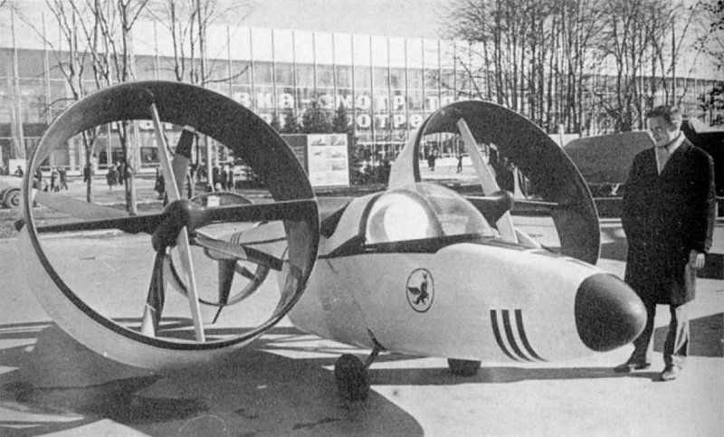

Вот очень красивая картинка:
Только сразу бросается в глаза, что у этого аппарата не все в порядке с центровкой. Вот если бы ему фюзеляж за спиной пилота несколько расширить и впихнуть туда поршневой М337, убрать ненужные переднее оперение, шасси и консоли за осями винтов, придать фюзеляжу более заостренную форму, типичную для околозвуковых скоростей,  снизить число лопастей винтов до трех, то как раз получится мой вариант конвертоплана, претендующего на побитие рекорда скорости для поршневых самолетов.
Это - "...вечный проект", который уже длительное время таковым и является 🙂, по той простой причине, что на нём предлагается "слишком сложная" система для авиации, т.е., дизель-электрический вариант, который при кажущемся простом принципе реализации привода, влечёт за собой усложнение по части веса конструкции :IMHO Ну а по части
- так это необходимо демо-ролик 3D посмотреть по нему - уверяю Вас, с центровкой всё в порядке. 🙂
🙂Это [highlight]НЕнужное переднее оперение[/highlight] -  и есть шасси
