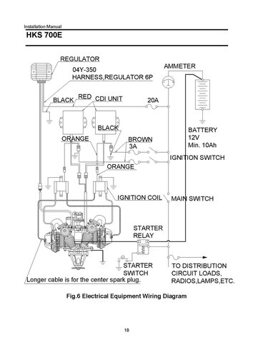

Мотор называется HKS700E
Ток идет от АКБ сначала через пред 15А, а потом через пред 8А, далее через тумблера зажигания попадает на коммутаторы и далее на катушки
Кстати, тумблеров 2 (два контрура), а предохранитель один   :-?
То есть если например коротит одна катушка, то сгорает предохранитель и обесточивает оба контура. :STUPID
Воистину неисповедимы пути конструкторской мысли японских инженеров...
Но эта ветка не про них.
Про странности японских инженеров есть другая ветка.
А в этой ветке я просто поделился инфой столкнувшись с неожиданной проблемой.
В машинах я ни разу не встречался с вылезанием предохранителей из гнёзд, хотя вибрация в машинах тоже есть.
Опять эта убогая и нечитаемая схема вылезла...
А самое смешное - это то что есть и другая схема в мануале :
