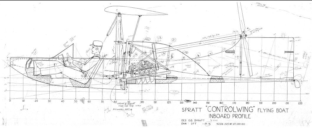

Как вариант, может мото защита для спины помочь в такой ситуации при мягком сиденье? По сути главная задача, зафиксировать положение позвоночника от резких перегрузок и изгиба.
http://motoya.ru/pic.php?path=/published/publicdata/ALELEKOVMOTOYA/attachments/SC/products_pictures/shield_bbbbb.jpg
    78,4 КБ · Просмотры: 236

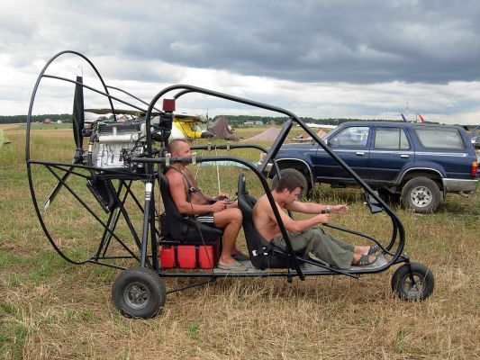

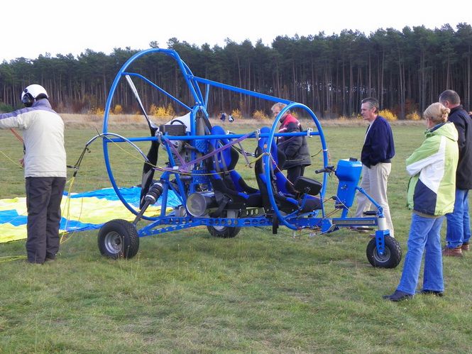

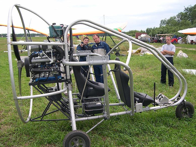

Так и хочется спросить  здесь, у выступающих- а Вы хоть раз сидели в ралийном кресле? Очень жесткое, очень неудобное, спина уже через полчаса устает.... 😱Ни разу не видел ни в живую, ни в интернете ралийных кресел на дельталете..... кто приведет пример буду благодарен.....А вот  на  аэрошюты их ставят, примеров достаточно....

думаю полезно наградить "ушами" заголовник , что голова в шлеме находилась в П образном туннеле, с возможностью свободно крутить головой, но ограниченной свободой движения. Ушки можно сделать и в районе плеч
в формуле 1, если не ошибаюсь, шлем пристегивают к болиду, дабы при перегрузках бестолковка не пыталась от тела отделиться....
