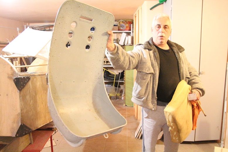

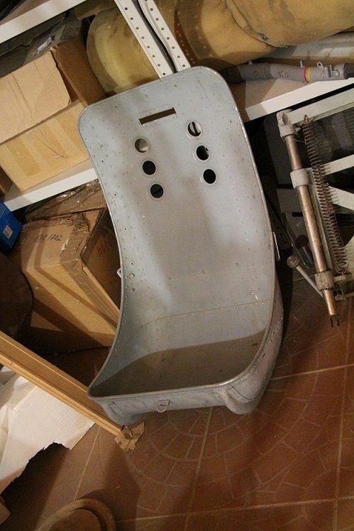

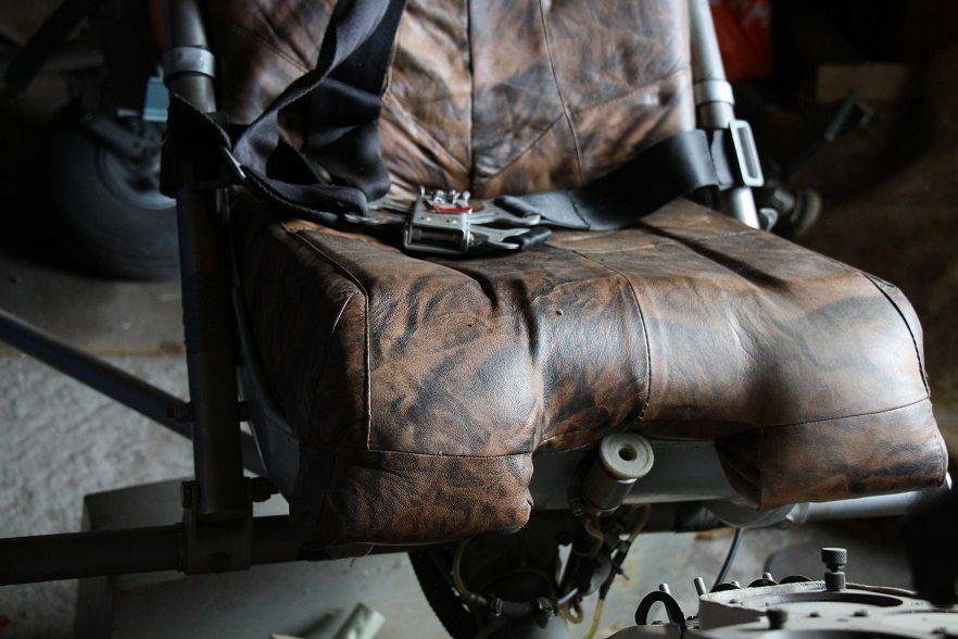

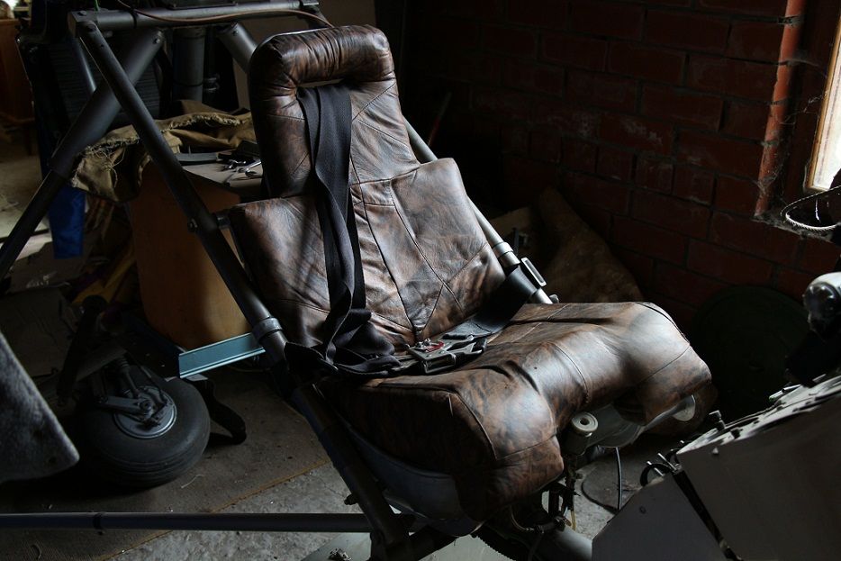

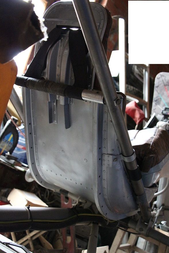

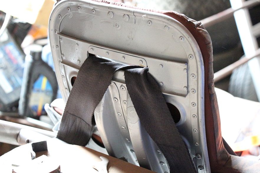

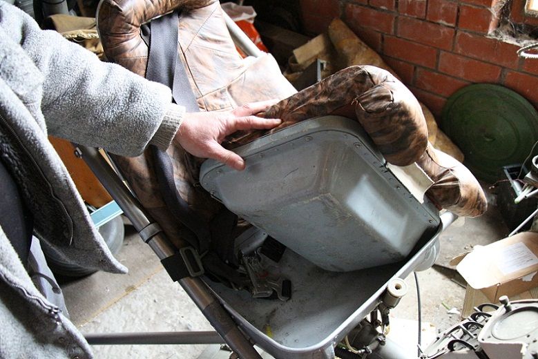

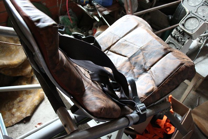

Экипировака  мотоциклиста или подвеска парапланериста здесь, на мой взгляд, непричем. Совсем другие условия.  Случай применим  для легкого самолета, вертолета и дельталета. Может я зациклился на кресле? В R-22, например, задача решается поэтапным разрушением конструкции, начиная от полозьев шасси, кончая "ящиком" на котором установлена подушка сидения. А ремни там типа инерционных автомобильных. Но мне, как россиянину, мысль делать свой ЛА "легколомающимся" на кучу бабок, понятно неприятна, однако ломать свой позвоночник из-за вобщем-то "ничего страшного" и больно и накладно 🙂Пожизненная физкультура вследствии этого - гадость! Выложу фото кресел с ми-2 установленных на мотодельу и СЛ самолет. Инженеры, давайте попробуйте решить задачу :-?.

Сам над этой темой давно уже размышляю. Примеривал кресла от Як-52, но показались громоздкими и, самое главное, тяжёлыми.

-- а толку? Улетят вместе с обломками того, к чему закреплены. Нет и никогда не будет в конструкции дельталетов ничего, к чему можно было бы должным образом закрепить серьезную седушку. Как и нормальных ремней не доводилось видеть ни разу. По той же причине - не к чему крепить.
Кресло МИ-2.
    66,9 КБ · Просмотры: 236
2.
    61,8 КБ · Просмотры: 228
3. На мотодельте.
    85,3 КБ · Просмотры: 242
4.
    83,3 КБ · Просмотры: 226
5.
    79,3 КБ · Просмотры: 227
6.
    88,4 КБ · Просмотры: 227
