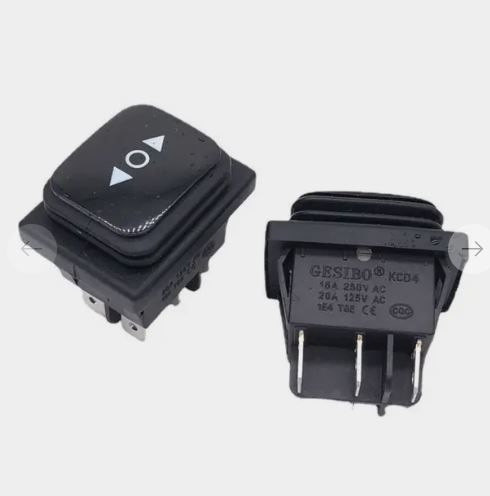

Ну так и должно быть. А поставить тумблер (вкл.без фикс.вперед - фикс.ср.положение - вкл.без фикс.назад) проблема? Взлет на "задней" центровке.
Я вот такую поставил ... 👍
ссылка Алиэкспрес

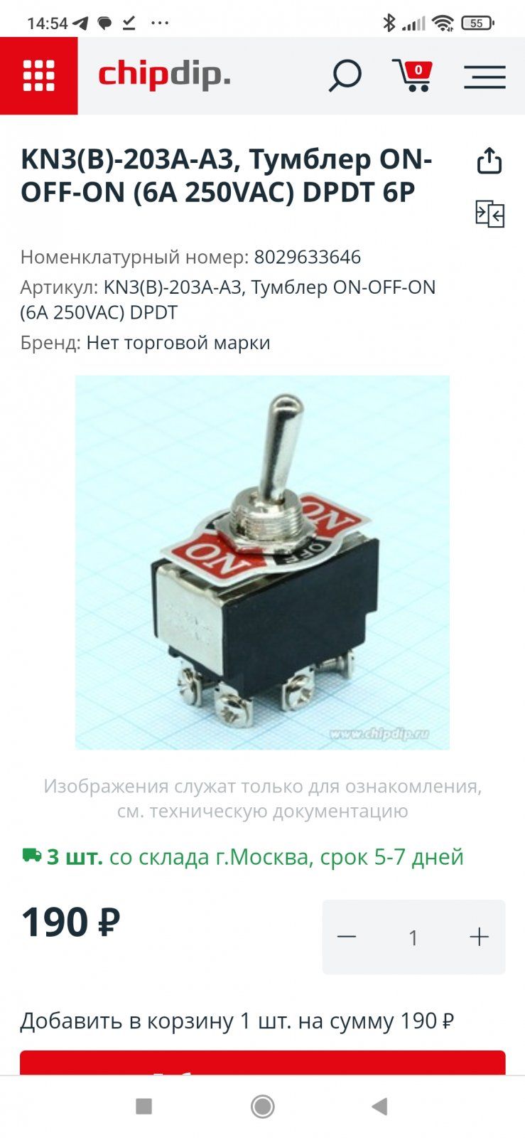

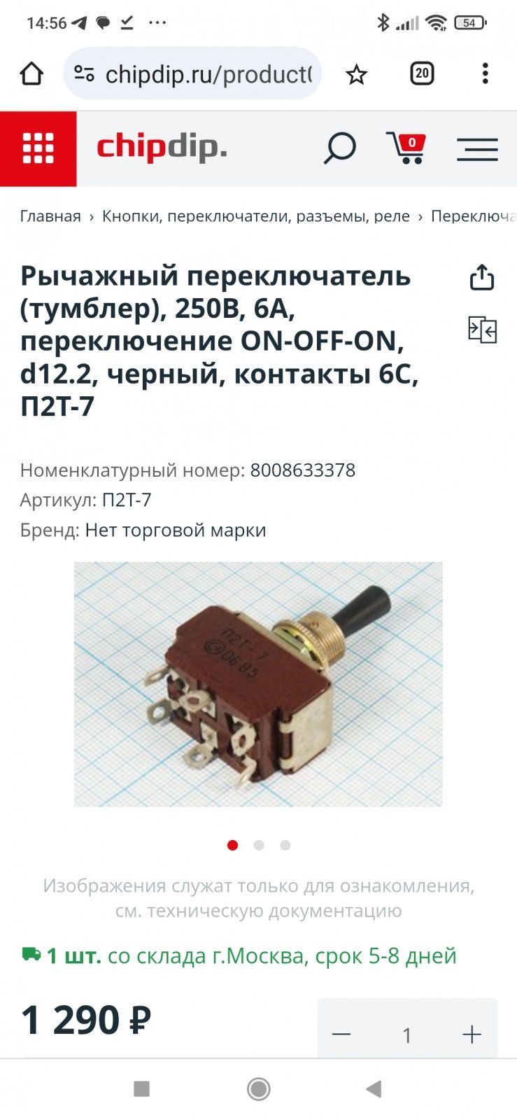

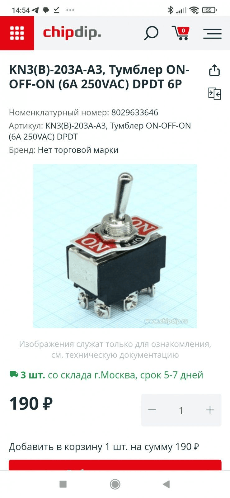

Рекомендую тумблеры на картинках, что постом выше. Российские (советские) - они есть на "блошиных" рынках. Либо тумблеры серии KN3 on-off-on или on-off-(on). Скобки означают, что одно положение фиксируемое - оно нужно при включении триммера назад, чтобы освободить руку для управления дельталётом. Тогда триммер сам дойдет до крайнего заднего положения и отключится.
На сайте Чип и дип есть PDF файлы, где есть расшифровка всех цифр кода тумблеров. Например: KN3A-203A 6P.
Там же есть прорезиненная защита тумблера от дождя.
Ищите, ныряйте, подбирайте нужное!
