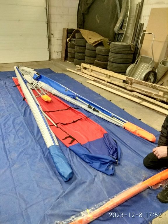

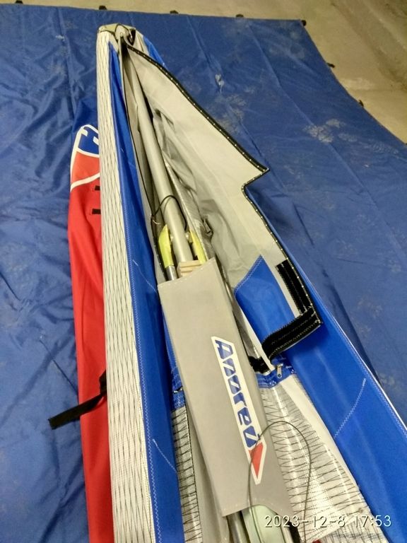

Ну а у нас пока "распаковочка" 🙂
С полетами уже скорее всего в следующем сезоне.. Сейчас "свежо" на дворе -30°С 😴
Владимиру Васильевичу и его команде большое спасибо за крыло ! 👍
С покупочкой Вас!!!!👍
А в верхней обшивке, в месте узла подвеса, есть отверстие? Для фала спас системы?
Не могу сказать , так как мы его еще не собирали, всех деталей не помню. Просто развернули посмотрели и опять в чехол до весны...
Отверстие для фала - это опция дополнительная. Её надо оговаривать при заказе. Там еще липучка, закрывающая фал сверху.
