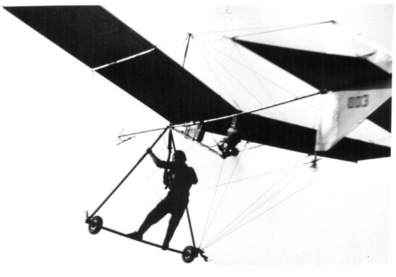

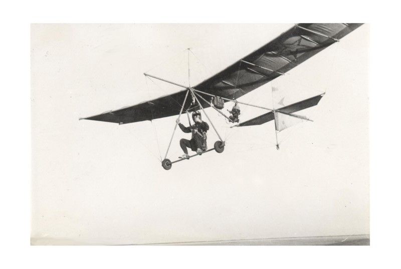

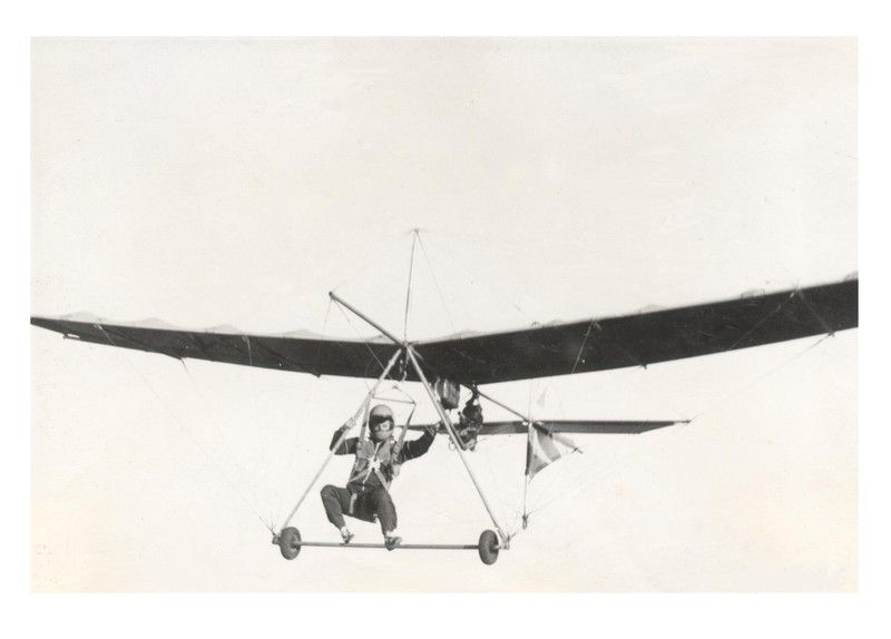

А может ну их экзотические методы управления и применить обычный каркас с оперение. Схема отработана. Крыло, как самый габаритный объект, пусть надувается 🙂
Не, на картинке все слишком просто 🙂, тогда уж лучше дельтапланерный москито. Но мне хотелось бы иметь нормальное сиденье и рулежку, в подвеске я уже налетался 🙂. Поэтому здесь и спрашиваю, может кто подскажет варианты компоновки, которые хорошо сочетались бы с таким крылом.

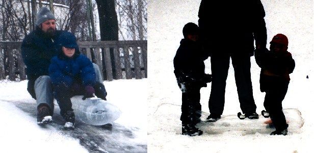

P.S. я купил немного двухслойной вакуумной пленки ОПА/ПЭ 100 мкм, которую некоторые используют для надувных баллонов в катамаранах/лодках и кайтах. Говорят, штатно держит около 0.4 атм. А значит наверняка выдержит и Goodyear'овские 0.5 атм. Пленка действительно хорошая и прочная (и не такая жесткая, как ПЭТ), но до чего-то хоть отдаленно напоминающего крыло, тут еще очень далеко.
Вот фото с баллоном из такой пленки, выглядит неплохо:

Так просто купите кайтовские баллоны , вставьте в крыло надуйте и все. У нас такой параплан был когда-то , поперечно - латы, продольно внутри крыла надувные баллоны.
Кайтовые баллоны делают из полиуретановой пленки, она очень эластична. Поэтому такой баллон вставляется в чехол из нерастягивающейся ткани. А в примерах по ссылке выше (goodyear и perspective-concepts) крылья состоят из ткани, которая и воздух держит, и не растягивается. Что лучше сложно сказать. В чехле может быть складка или песчинка, которая со временнем перетирает баллон. В цельном крыле такого не будет, но нерастягивающиеся пленки (пэт и двуосно ориентированный полиамид) не свариваются и ничем не клеятся. Поэтому для ваккумных пакетов используют двойную или более слоев пленку - слой пэт/опа для воздухонепроницаемости и прочности, а слой полиэтилена для сварки. А полиуретан зато прекрасно и варится, и склеивается полиуретановыми клеями. Но стоит в несколько раз дороже и сильно тянется.
