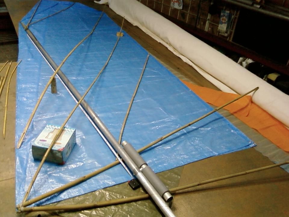

-на снимке моя попытка реконструировать крыло с половины 19века\8кг\.

О, мысль, гляда на твою картинку каркаса Вупи 🙂. Ведь выдвижная из лонжерона тонкая трубка, очень замечательно можен отклонять наружу "руль" направления на консоле. И ее можно объединить с тросовой проводкой элерона.

Не совсем понял, а трубки эти что, отклоняют заднюю кромку крыла? Если так, то управление получается инверсное, как на дельтаплане, или нормальное?

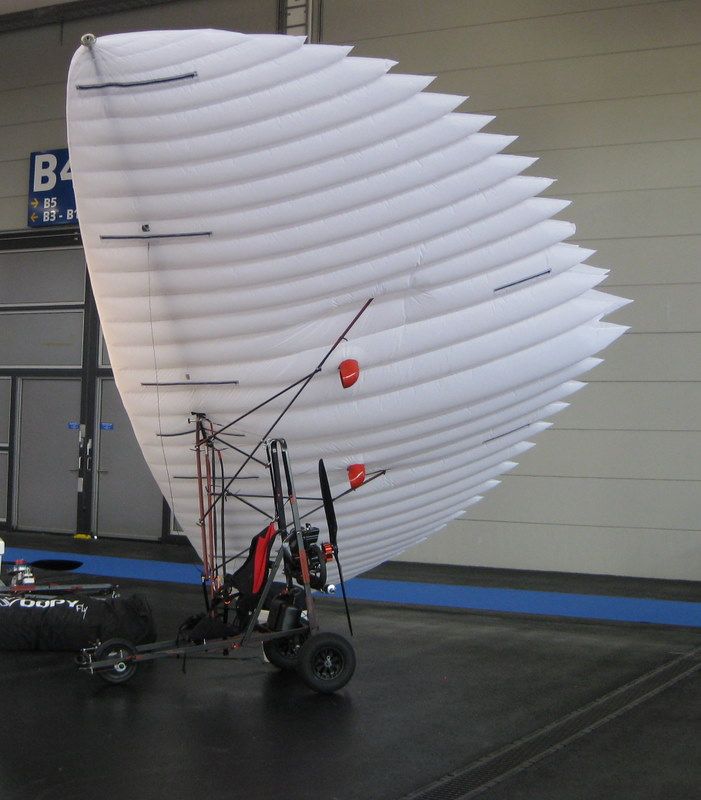

Вот тележка простенькая, управление по двум каналам балансирное. Интересно, если турбинки в полете откажут, давления хватит для поддержания формы?
Почему инверсное? Обычное дельтапланерное трапецией. Просто трапеция соединена не с килевой балкой, а с трубками, вставленными в латкарманы в нижней поверхности. Тянешь трапецию на себя - пикирует, от себя - карбирует. Эти трубки действуют не на заднюю кромку, а на всю нижнюю поверхность, то есть отклоняют все крыло целиком. В отличие от клевант на параплане, которые по сути являются аэродинамическим тормозом. На фото белого вупи постом выше это хорошо видно.
Хватит, но передняя кромка вогнется вовнутрь. Для аварийной посадкки не страшно, а для продолжительного полета плохо. На вупи вроде специально отключели турбинки в полете, чтобы проверить этот режим. Все было норм. Для меня вообще загадка, почему на оригинале воздухозаборники расположены так далеко по хорде. Правда я не знаю, какой там используется профиль. Если бы они были на уровне лонжерона или чуть ближе к передней кромке, то в полете турбинки можно было бы штатно отключать, скоростного напора было бы достаточно чтобы поддерживать форму крыла. Для этого воздухозаборники должны располагаться в точке разделения потока на верхнюю и нижнюю поверхность. На выпуклых толстых профилях эта зона довольно широкая. Парапланерные воздухозаборники имеют высоту около 15 см и это покрывает смещение точки максимального воздушного напора на всем летном диапазоне углов атаки (примерно от 3-5 до 12-14 градусов).
Впрочем, турбинки можно поставить в любом месте крыла, а на передней кромке вшить 2-4 кайтовых клапана. Это такой тканевый рукав длиной сантиметров 30, вставленный внутрь крыла, и имеющий щель на дальнем конце. Когда давление старужи больше, то через этот рукав и щель воздух попадает внутрь купола. А если давление больше в куполе (например, перед попыткой сложения в турбулентности, либо от работы турбинок), то рукав из-за своей длины пережимается и не позволяет воздуху истекать из крыла. Технология отработана и часто используется на зимних кайтах площадью до 14-16 м2 и более.
Ага, теперь понял. Просто выдал желаемое за действительное: подумал, что трапеция качается вперед-назад, отклоняя кромку, и управление по тангажу инверсное по отношению к дельтапланерному, то есть, нормальное самолетное - ручка от себя - пикирование, и наоборот.

Думаю, стандартного балансирного управления будет достаточно, неспроста Калберматтен, начав с поворотного киля, все-таки пришел к классическому дельтапланерному варианту. А задумано было красиво: хочешь, вращая киль трапецией, поворачиваешь блинчиком, хочешь, добавляешь смещение тела и выполняешь скоординированный разворот.
