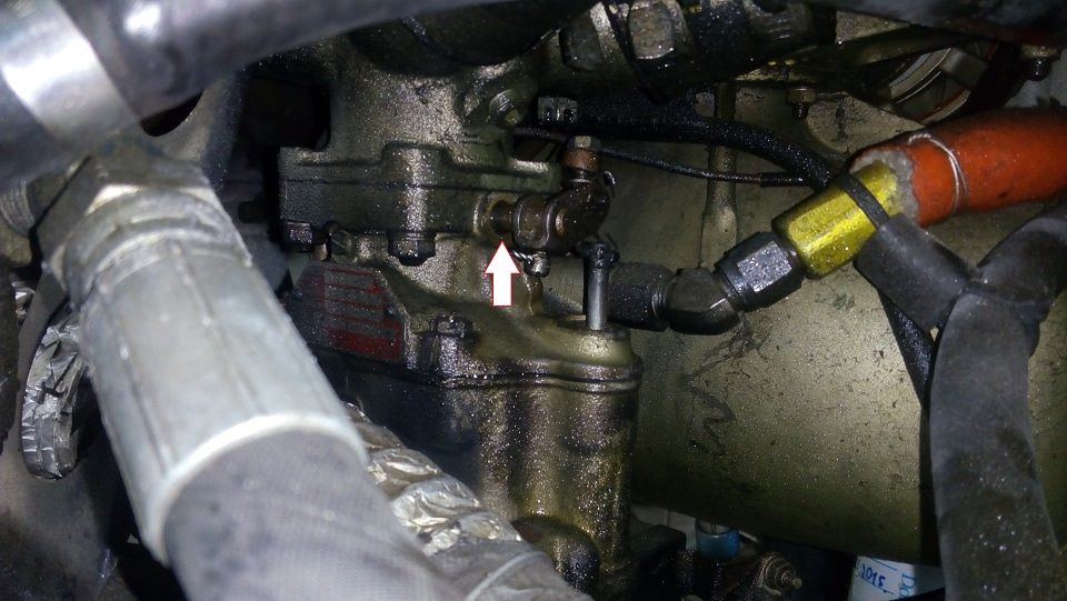

На прошлых выходных на нашем борту произошло возгорание. Запускали холодный двигатель, немного шприцанули, включили стартер, винт несколько раз провернулся, была пара вспышек, но двигатель не запустился и тут же появилось пламя в районе воздушного фильтра. Благо огнетушитель был тут же рядом, поэтому ничего сгореть не успело ))
Начали разбираться - сняли  капоты, подкачали шприцем - и утечка бензина на карбюраторе стала видна невооруженным глазом (обозначил стрелкой на рисунке).
Возникло три вопроса:
1. В чем причина течи? Скорее всего какой-нибудь сальник?
2. На что обратить внимание при разборке карбюратора? Есть ли для него какие-нибудь ремкомплекты?
3. Откуда могла возникнуть искра, которая подожгла образовавшуюся смесь?

Ну блин, дружище. Ты бы почитал такое хорошее РЛЭ её родное. Там много интересного. Течь карба ни при чем. Обычное явление гореть в цессне при шприцевании. Подожгло вас обратной вспышкой. Чтобы все совершенно точно рассказать, вначале сообщи модели магнето. И не лезь в карб. Ничего ты там не найдешь.
РЛЭ читал и про обратную вспышку в курсе. Но пока знаю только в теории. Модель магнето постараюсь завтра сказать. И буду рад любым советам.
Но даже если течь карба не причем, то все  равно ведь такой течи быть не должно...
шприц вливает бензин в коллектор,
то что не вмещается в коллекторе вытекает вниз через карбюратор
в коробку воздушного фильтра, через отверстие в коробки на землю,
обратная вспышка поджигает вытекающий бензин, это почти нормально при переливе и неудачном пуске.
при подобном возгорании необходимо продолжать запуск, пламя засосет в двигатель и затухнет.
рекомендую изучить подробно действия в аварийных ситуациях,
это прописано в РЛЭ, если не прописано РЛЭ очевидно левое.
ремкомплект можно купить тут http://www.aircraftspruce.com/categories/aircraft_maintenance/ep/menus/ep/carburetors_marvel.html
но не факт он необходим.
без мелких приспособлений, типа выколоти, съемники, заменить ремкомплект будет сложно,
комплект инструмента для замены стоит 800 дол

РЛЭ заучено практически наизусть, но в этот раз его не выполнили. Со слов очевидцов (меня в этот момент на аэродроме не было) - начали запуск, после того, как появилось пламя, пилот его не заметил и запуск прекратил! Но заметил выпускающий и человек, который стоял рядом. Один рванул к огнетушителю, другой к самолету. Пилота эта активность заинтересовала и он запуск прекратил. Дальше в ход пошел огнетушитель.

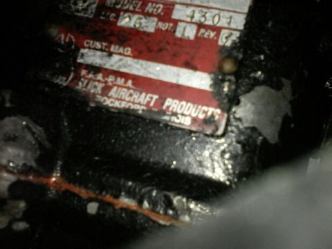

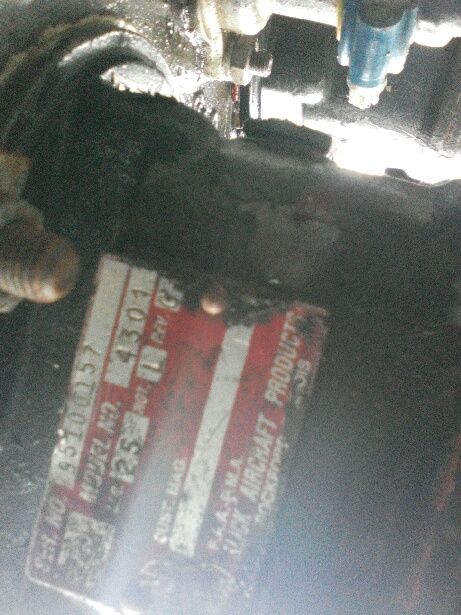

По поводу магнето. Я, конечно, не знаю что там у вас установлено, но тема с магнето такая. Они есть "стартовые", а есть нет. Бывает стоИт оба стартовых, бывает нет. Отличие "стартового" от нестартового в коррекции УОЗ на малых оборотах (Легко определить вращая магнето рукой. Стартовое взводится с усилием и потом щёлкает). Он сдвигается к ВМТ для облегчения запуска и недопускания обратной вспышки. Величина "сдвига" выбита на табличке магнето. Поэтому часто важно запускать двигатель на одном, "стартовом" магнето. Но, обычно, это написано в РЛЭ. Но бывает и не написано. Встречал такое несколько раз.
Именно поэтому, кстати, очень важно выставляя угол зажигания, вращая винт вначале щёлкнуть магнето, потом вернуть винт назад и потом выставить угол. Но, впрочем, это я, наверное, всем известные и банальные вещи вещаю. Хотя мне нередко встречались самолеты именно с ошибками в выставлении УОЗ.
В нашем РЛЭ это точно не написано (у меня оригинал на английском). Буду на выходных проверять, а сегодня попрошу прислать фото с аэродрома, если там кто-нибудь будет  🙂
Отнюдь нет! Спасибо что помогаете. У нас опыта эксплуатации Цессны 150 - всего полгода. И многие вещи в итоге узнаем только  на практике.
Прислали фотографии с аэродрома. Можно по ним понять?

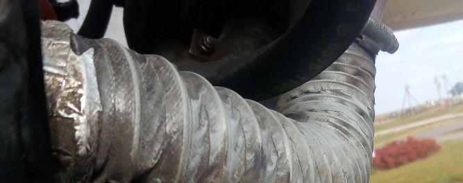

Еще хотел спросить - во время пожара немного обгорела гофра (на фото). Судя по каталогу деталей это номер S1053K16T, но на Спрусе такого нет. Есть такие: http://www.aircraftspruce.com/menus/ap/ducting.html. Какая из них подойдет, может кто сталкивался с таким выбором?
