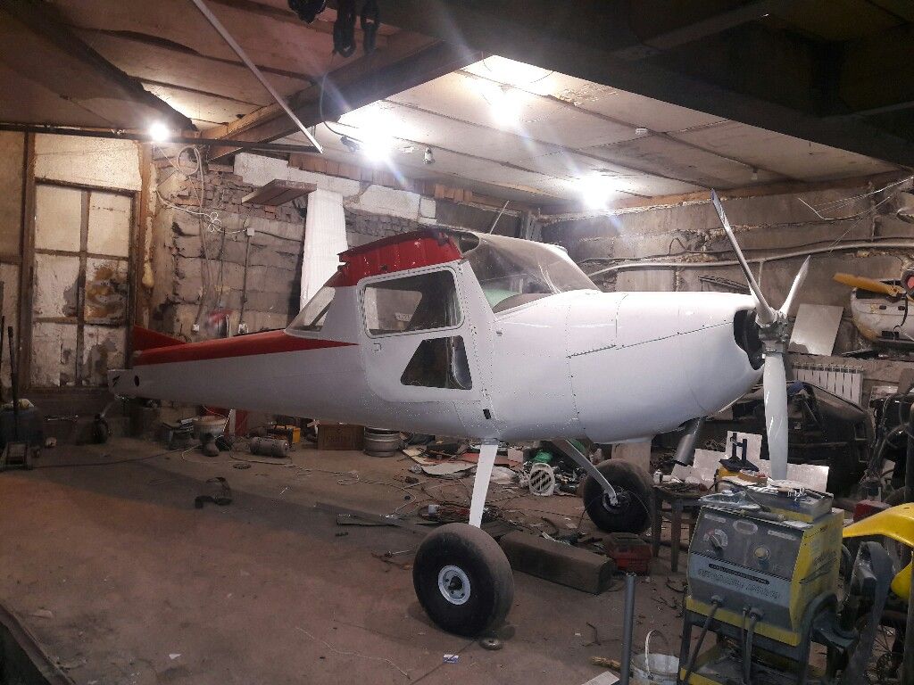

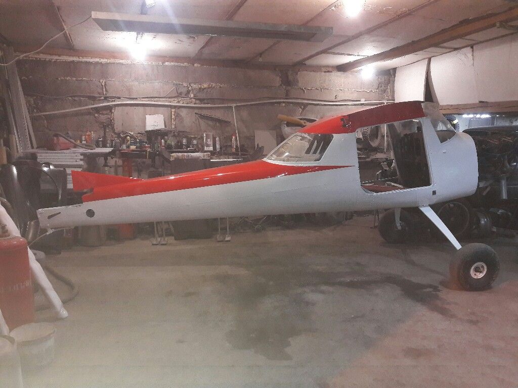

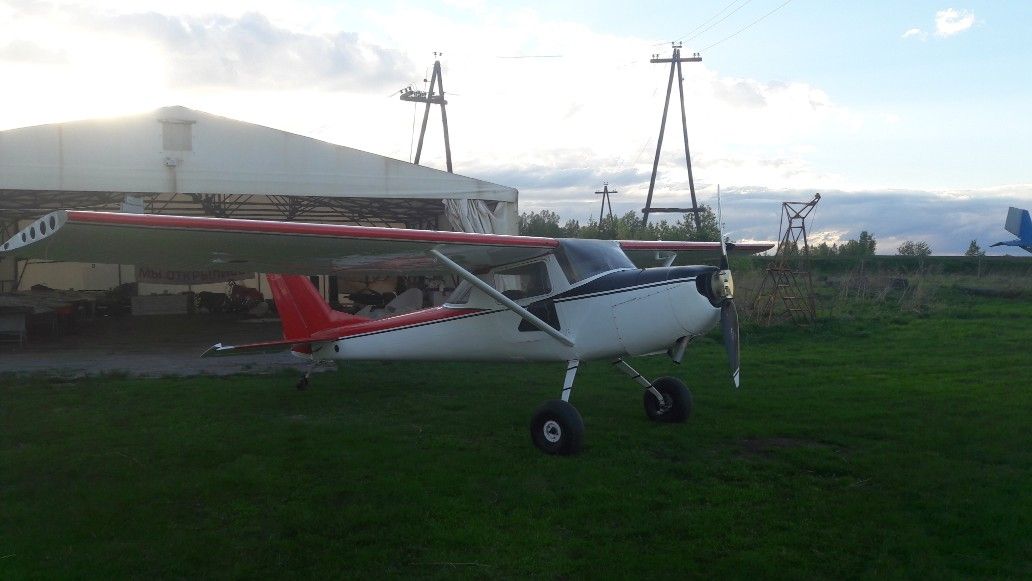

Купил Cessna 150F. Нуждаюсь в советах.
С центровкой пока не разбирался, выщитывать будем после сборки.

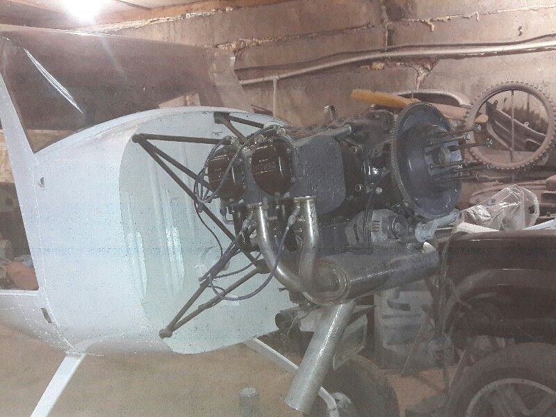

Но на данный момент, убрана передняя стойка, поставлен лёгкий генератор и стартер, плюс в хвост добавлена ферма и рессора с колесом. Может и будет немного передняя, но её легче выличить чем заднюю.

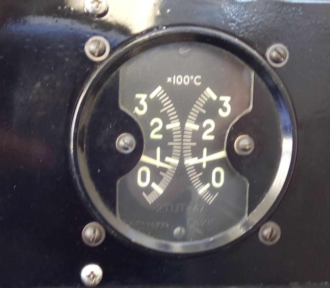

Наконец то проверил установленные 2 ТЦТ-47. Показания сняты сразу же после заруливания на стоянку. Температура наружного воздуха +20.
    122,8 КБ · Просмотры: 265

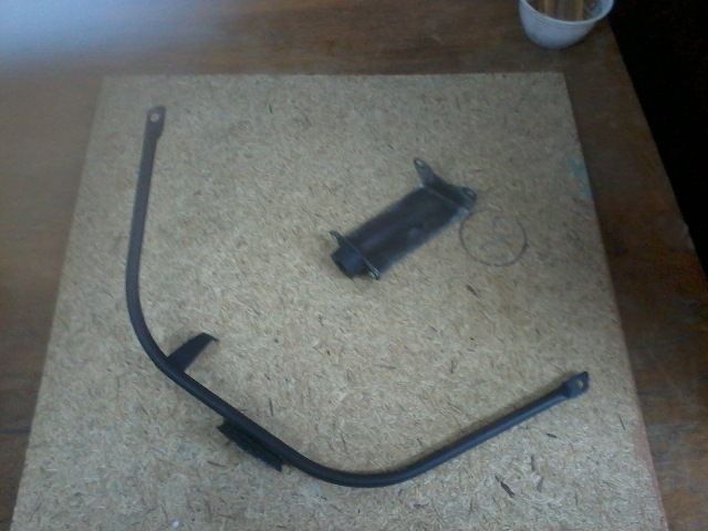

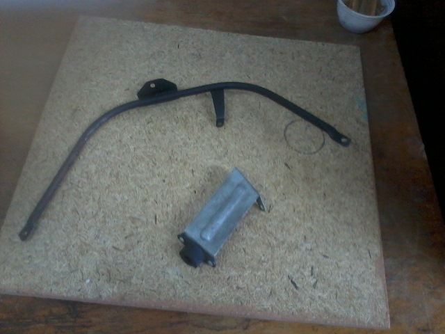

Помогите опознать деталюшки из под капота О-200. Двигатель покупался отдельно.
Спасибо!
