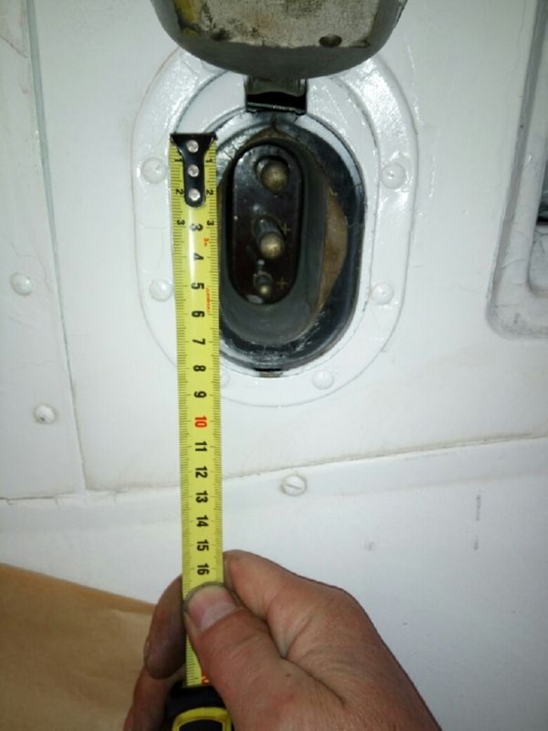

Купил ZLIN-142

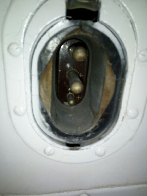

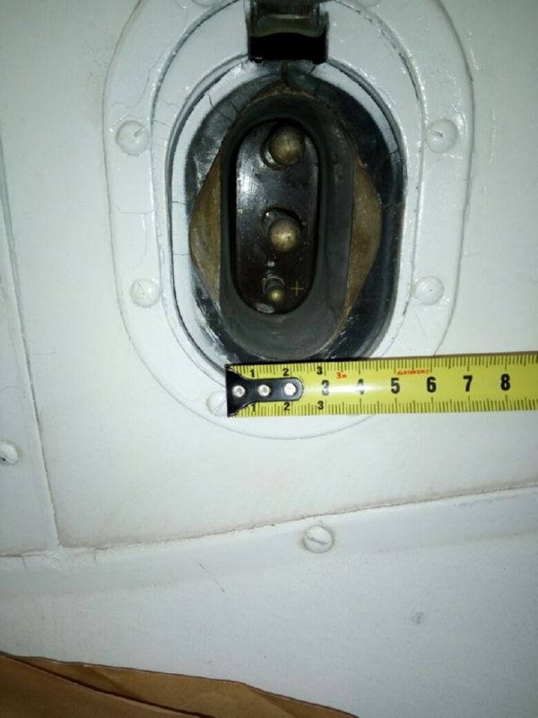

Ребята, а никто не подскажет, что это за разъем?
ШРАП-500К?
    37,4 КБ · Просмотры: 207
    46,6 КБ · Просмотры: 200
    44,5 КБ · Просмотры: 198
Он и есть. Мы вполне его используем для подключения двух автомобильных батарей для холодного запуска.
Точнее использовали, когда генератор недозаряжал через штатное реле-регулятор. Сейчас поставили "таблетку" необходимость во внешнем питании практически пропала.
да,Эд,это розетка(мама) аэродромного питания,твой самолет пришел с мертвыми аккумуляторами и пока я не нашел для него новые так и возил "маме" из Джонотана наземного "папу" для запуска..) 😉
Точнее использовали, когда генератор недозаряжал через штатное реле-регулятор. Сейчас поставили "таблетку" необходимость во внешнем питании практически пропала. [/quote]
А какую таблетку Вы поставили?
Спасибо за ответы. У меня генератор подзаряжает хорошо, но бывают случаи, когда надо погонять движок долго без запуска или проверить что-то в электрике. Не хочется "убивать" родной аккумулятор.

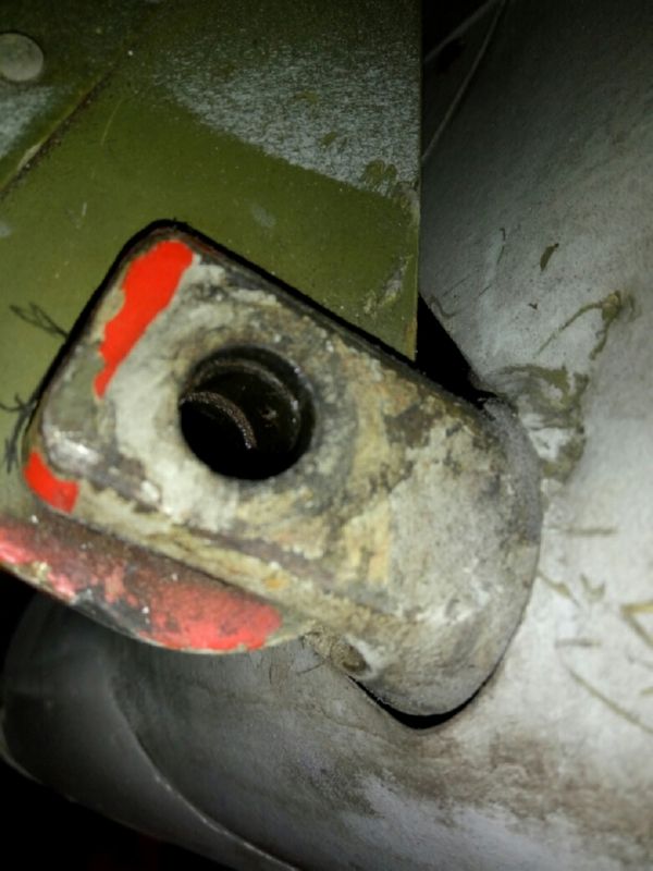

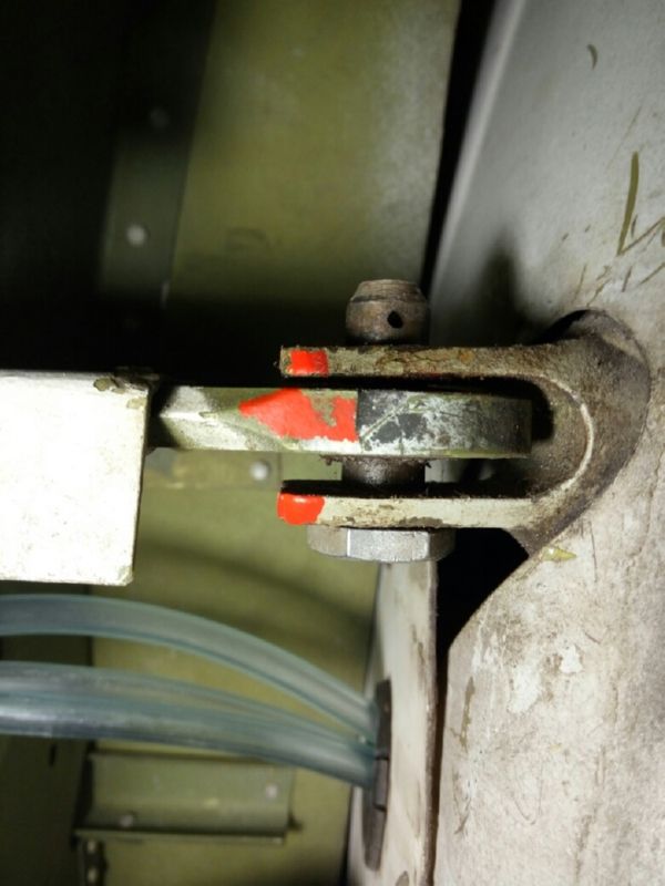

Всем привет!
Дошли руки до крепления в задней части корня крыла. Которое немного люфтила. И возникли вопросы.
    51,6 КБ · Просмотры: 198
    55,5 КБ · Просмотры: 208
    59,2 КБ · Просмотры: 194
Вот это штифт!
    24,6 КБ · Просмотры: 198
    22,4 КБ · Просмотры: 191

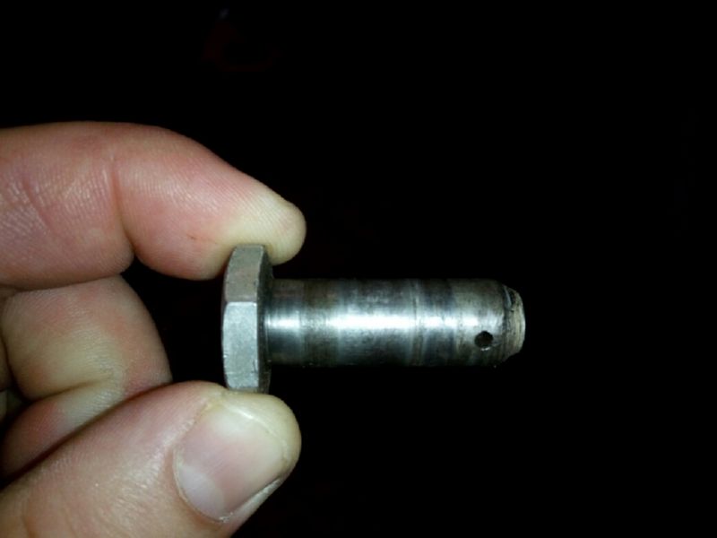

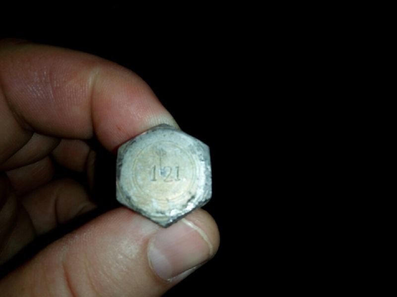

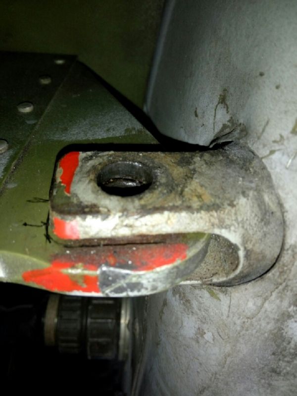

Как видно, у него первый ремонтный размер. Допускается до четвертого.
Болт визуально абсолютно без выработки.
Выработка на вилке. Где-то одна десятка.
Есть сомнения по поводу того, чтобы поставить второй ремонтный размер болта. Потому что внутреннее ухо имеет подшипник, типа "бычий глаз" и по ощущениям вполне себе не разбито.  Да и было бы странно, судя по назначению конструкции.
Соответственно, надо искать "бычий глаз" другого ремонтного размера. А это значит, снимать крылья, как то его развальцовывать, завальцовывать новый,а его еще надо найти.
В связи с этим несколько вопросов.
1) Как менять этот подшипник и где его взять?
2) Если не менять подшипник, а напылить(нанести) металл, правильным способом на два отверстия вилки и потом выточить в ремонт на одну десятку? (напылений металла сейчас масса способов, есть даже просто химическими составами, вопрос какой даст прочность).
Буду благодарен за помощь.
Если есть у кого-то руководство по ремонту планера и бюллетени. Готов приобрести за вменяемую сумму.
Как то я, из-за своей безграмотности, очень оптимистично думал про металлизацию)  Она, конечно, есть. И не плохая. Но не в условиях ангара, когда деталь снять невозможно.
Принято решение шлифовать до второго или третьего ремонтного размера. Сегодня заберу специально сделанные штифты для измерения зазора. Посмотрим.

Привет , Эдуард . А что , разве сам центр "бычьего глаза" вынуть невозможно ?? Обычно , на русских аналогах его можно методом несложных манипуляций вынуть , ну и потом ,соответственно , дыру в нём  разбабахать в ремонтный размер....
Привет. Нельзя. Поэтому крылья завтра планируем снимать.
Сегодня Сергей С. все тяги и проводку отсоединил. Еще проблема найти ремонтный размер развертки. Будем точить.
