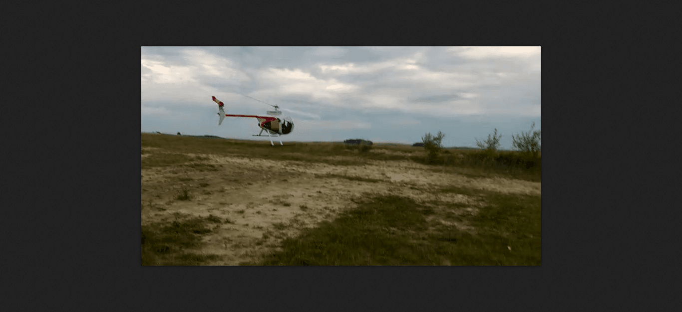

=посадка в спирали,еле устоял !

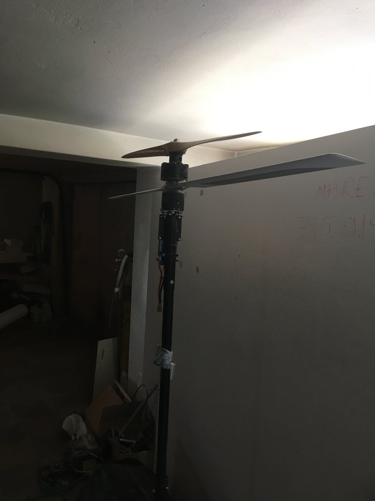

В ролике показана визуализация движения воздушных масс через плоскость вращения винтов, но с очень низкой скоростью. И это при практически холостых оборотах двигателя. А представте какая скорость потока будет при максимальных оборотах винтов...! Кстати, при создании семиметровым ротором тяги в районе 450 кг средняя скорость потока (скорость притекания) будет составлять примерно 7 м/с
-какава физика этого процесса ?
(какие силы заставляют воздух двигаться с такой скоростью,
да и энергией=
=при мощности мотора 50-70 лс невозможно подойти к динамометру,который покоится на бетонке примерно 5м за винтами!!! )
