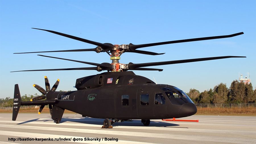

Этих Сикорских соосных уже создано аж 4 модели: самым первым был S-69 с машевыми турбореактивными двигателями (зарубили из-за вибраций на НВ) ; через 20 лет появился Сикорский Х2 с обычным маршевым воздушным винтом (побороли вибрацию и эта концепция получила развиние) ; дальше легкий Сикорский S-97 Райдэр (взл.вес до 4900 кг); после чего появился аппарат потяжелее Сикорский-Воинг SB1 (взл.вес до 14500 кг).
Всё верно . Только не один из них, не был серийным вертолётом. Я писал будет первым в мире серийным вертолётом с жёстким винтом. если его примут на вооружение. Правда он будет в формате S-97 RAIDER и SIKORSKY- BOEING SB-1
По поводу полностью жëстких винтов (смотреть 0:15 и 0:17) :чëтко просматривается уменьшение расстояния между винтами с одной стороны и увеличение этого расстояния с противоположной стороны.
Так абсолютно жёстким даже лом не бывает, а это лопасть. Естественно она на жёсткой втулке, хоть немного да прогибается , что и наблюдается.

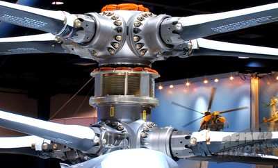

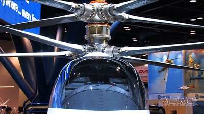

Кстати, я уже и не уверен, что на SB1 "полностью жëсткие" втулки. Думаю, что кроме осевых у этих лопастей есть и ГШ, только ну очень жëсткие. Это видно на том видео. Там видно, что не лопасть гнëтся, а поднимается и опускается (то есть, поворачивается относительно какой-то оси во втулке) целиком вместе с комлем.

На ВО-105 полужёсткий винт, только втулка жёсткая и гибкие лопасти . Дядя Сем столько лет и столько зелёных рублей, 😲 вбухал в этот жёсткий винт. Думаю что втулка там действительно жёсткая. А то что там видно, согласитесь это не серьёзно, разглядеть на вращающемся с большой скоростью винте, да ещё и в полёте, что где там поворачивается, подымается и опускается. Каждый видит желаемое. 😉
Не думаю, что мне это показалось. А вообще поищу фото или видео об этом SB1. Думаю это не составляет какой-то военной тайны. Наверняка где-то когда-то уже проскакивали какиенибудь изображения тех втулок но без кожухов. А вообще по большому счёту и неважно что там в этих винтах происходит что гнëтся что ломаетс. Главное, что деформация хоть и згачительно меньше, но есть. Правильно вы сказали, гнëтся даже лом. То есть адаптация к действующим нагрузкам выливающаяся в упругую деформацию есть и в лопастях ВО-105 и в лопастях всех этих Сикорских, где-то больше, где-то поменьше. Не важно.
Есть, я и сам где то видел, в инете. Правда особо много это не дало.

Вот вам информация от "первоисточника". Сами разработчики в подробностя и в деталях рассказывают и о технологии Х2 и о SB1.

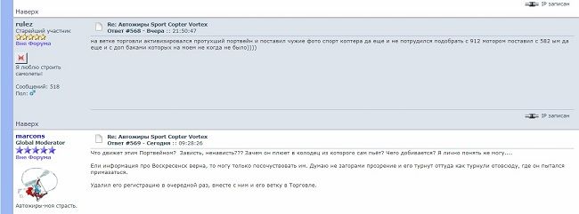

На форуме было в течение 10 лет несколько человек на букву М.......... наш модератор протектировал Маугли)))) Маугли взял заказы по 1 млн с шестерых.....где он???? Может Марконс нас просвятит? Что с его протеже и где он сейчас.....
Не просвещу, не знаю. Позвони ему, потом расскажешь если захочешь.
