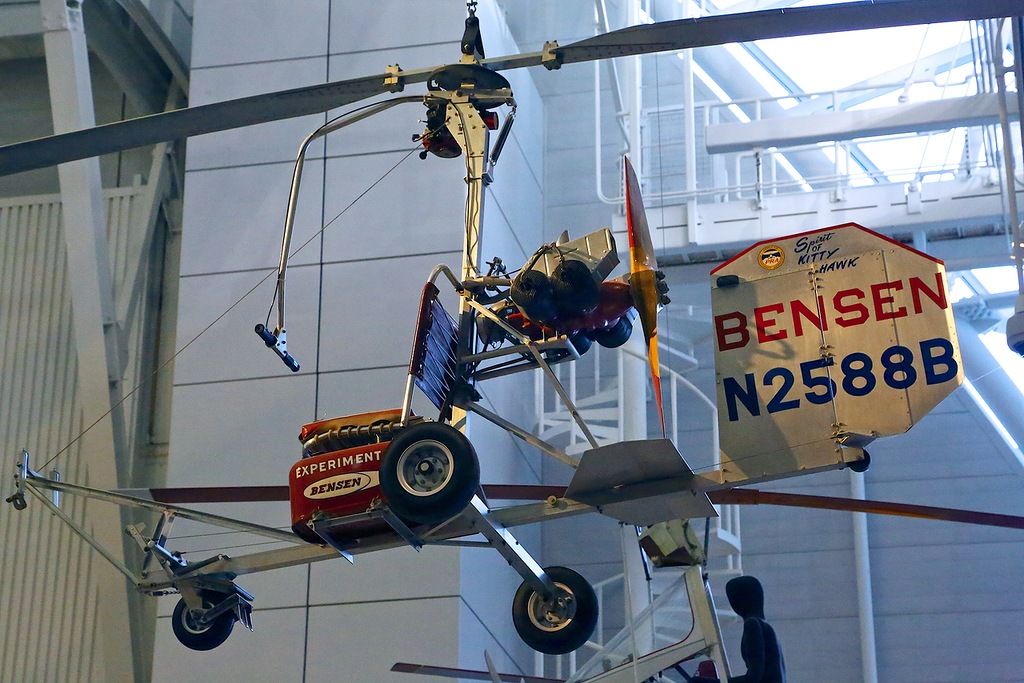

Вот Вам известный автожир Бенсена, с первоначальным вариантом ручкой управления (без качалок, тяг и ручки как у планеров-самолётов)
Только с парапланами тут ничего общего нет. А вот если сравнивать дельталёт и автожир с трапецией тогда другое дело.
Кто же против, можете и с дельтапланами сравнивать, хотя и там это совсем разные аппараты.
Сравнивать можно с чем угодно( с вертолётом с самолётом), если есть желание, так что имею право сравнить и с парапланами, поверьте, и там есть общее ;-)
Да конечно есть у него и с парапланами общее, и тот и другой летают )))
Как скажете))) хотя и кирпич при определённых условиях летает, перечислять общее нет желания (кстати аэродинамическое качество параплана значительно превосходит АК автожира) ,
чувствую "предвзятое" отношение к парапланам- тряпкам )))) (надеюсь ошибаюсь)
