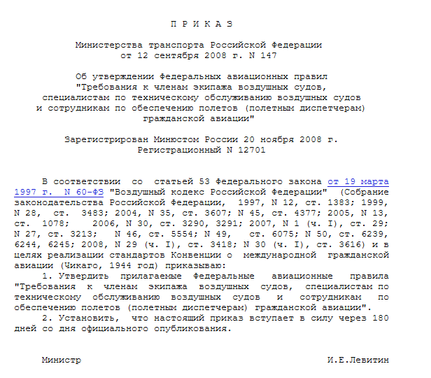

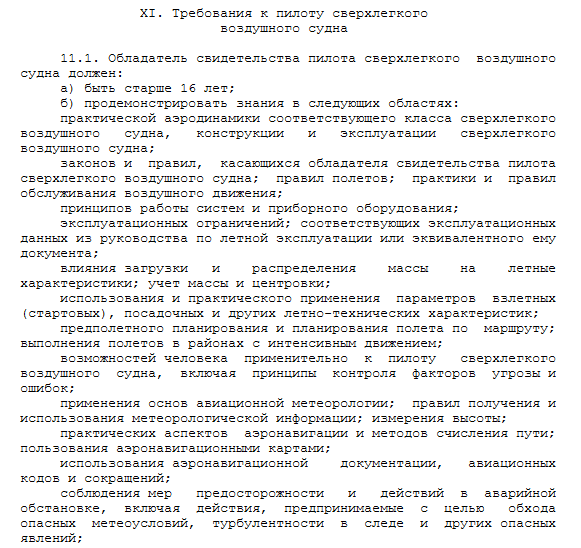

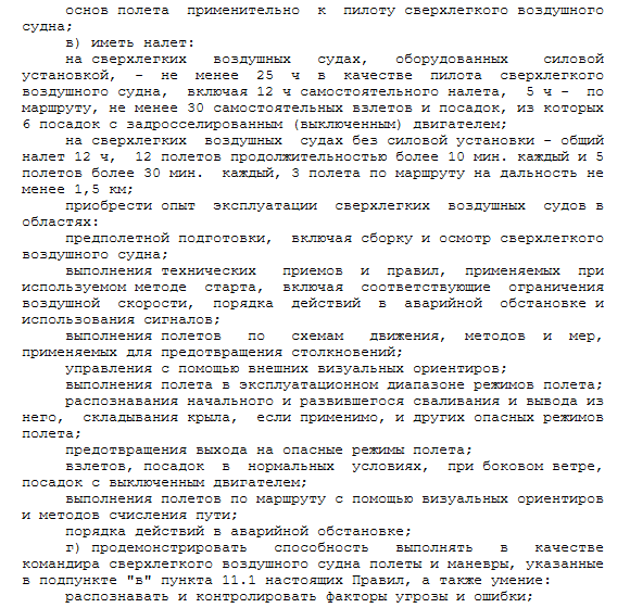

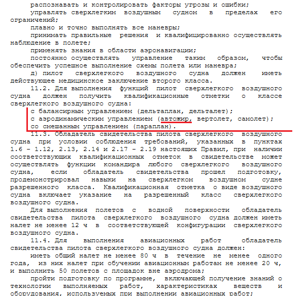

rotordive
Тут, наверное, самое время услышать подробную версию rotordive по данной теме. Потому что, когда кто-то говорит, что все дураки, то в ответ может услышать - сам дурак! Причем скорее всего так и есть. Так что давай, Иван, доказывай, что это не так, хотя бы на пальцах. ;)
Меня, например, полностью устроила версия АБМ. На счет Метеоролога, согласен со Славиком, понять под пересиливанием можно что угодно, от истины до полного бреда.
Уважаемый niksann Доказывать я ни кому ничего не собираюсь. Тем более на пальцах.
Просто есть узаконенная классификация воздушных судов. Надеюсь её не на форуме разрабатывали , а утверждали компетентные люди. И мне этого достаточно. А то что здесь пишется по этому поводу это всё от ЛУКАВОГО. Желание по теоретизировать на публике. И создать свою собственную аэродинамику на досужих домыслах и не более того.
А вообще то Есть простое умозаключения для определения типа управления ЛА - приравниваем массу, приложенную в ЦТ к нулю.
Если ЛА продолжает управляться, то управление "аэродинамическое", если нет - "балансирное"...

Очень любопытное заключенте. Аможно немного поподробнее?
Просто есть узаконенная классификация воздушных судов. И мне этого достаточно.
Интересная позиция. Авам самому не хотелось бы узнать на каким основании "компетентные люди" сделали тот или иной вывод?
