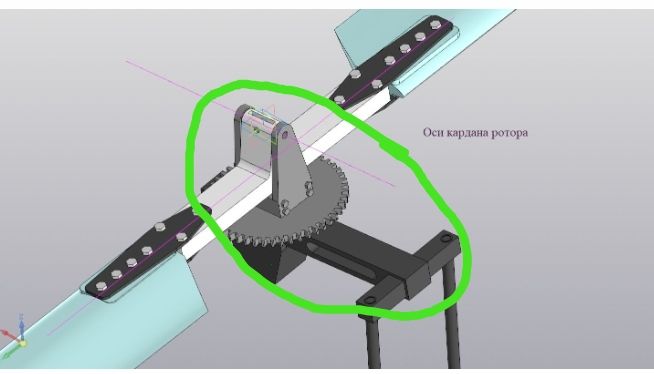

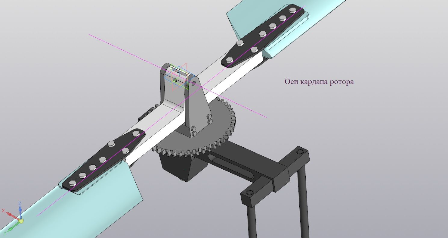

Посидел, потыкался пару вечеров в Компасе и вроде натыкал что хотел.
Короче сделал все-таки анимацию работы ротора. Чтобы можно было увидеть то, что при вращении ротора не видно, пришлось сделать так, чтобы ротор не вращался, а вращался сам автожир с наклоненной вперед втулкой. Наклон втулки относительно плоскости вращения ротора для пущей наглядности сделал 7 град.
Но прежде чем запустить анимацию, хотелось бы сначала сделать важное уточнение. Построить правильную, так сказать, линию рассуждений.
Вопрос - может ли пилот, наклоняя втулку, чисто физически наклонить и вращающийся ротор? Ответ - Нет!
Потому что ротор в сочленении с втулкой имеет карданные шарниры. Один из этих шарниров хорошо всем известен, это качельный шарнир. Второго шарнира вроде, как и нет, но на самом деле он есть. Это линия вдоль хаббара соединяющая центры масс лопастей, и эта линия примерно пересекает ось качельного шарнира. Дело в том, что вдоль этой оси, лопасти имеют очень небольшой момент инерции, поэтому и можно считать эту ось шарниром. На модели видны две фиолетовые оси, это и есть карданные шарниры подвески ротора.
Поэтому чисто физически (механически) пилот не может наклонить ротор из-за наличия этого практически полноценного кардана, но может наклонить лопасти по углу атаки в азимуте 90 – 270 град. Именно это и демонстрирует анимация.

@ boris_polo
"Автомата перекоса" в качельной втулке ротора автожира, как такового, нет. Есть система управления изменением циклического шага по азимуту и по амплитуде изменения углов установки.
А это сама анимашка.
А есть возможность завращать именно ротор, добавив на концы лопастей длинные красные линии лежащие на хорде профиля (но раза в четыре длиннее хорд) и зелëную линию окружности плоскости вращения лопастей? + вектор допустим синий, который покажет направление наклона втулки. Да и ещë обязательно линию длиной чуть больше диаметра ротора, которая должна лежать в плоскости вращения рлтора и должна быть перпендикулярна синему вектору напоавления наклона втулки. Так, как мне думается, будет максимально наглядно.
Завращать можно, но с линиями будет проблема. Это твердотельное моделирование, а линии, шлейфы я так понимаю, это не твердые тела. Да и я первый раз влез в эти дебри. Короче это самое наглядное что я смог сделать. Если этого не достаточно, значит не судьба!

А анимация классная и правильная ! https://img-fotki.yandex.ru/get/4102/kvadrat67.32/0_334eb_cc447ff7_orig
Если черная линия - это лопасть, то не похоже, что бы эта анимация отражало истинную картину маховых движений лопасти.
Как раз все наоборот! Это истинная картина маховых движений.!
Траектория вращения лопасти по окружности при поступательном движении автожира.

Путаете вы всë опять. Машет лопасть только относительно плоскости перпендикулярной оси вращения главного вала ротора. И причëм не с частотой три раза за оборот, а только один мах за один оборот ротора. Но в пространстве концы лопастей описывают практически идеальный круг без каких либо волнистых линий.
Если вы объяснение на словах опять непоймëте, то крикните, я для вас картинку весëлую нарисую.
