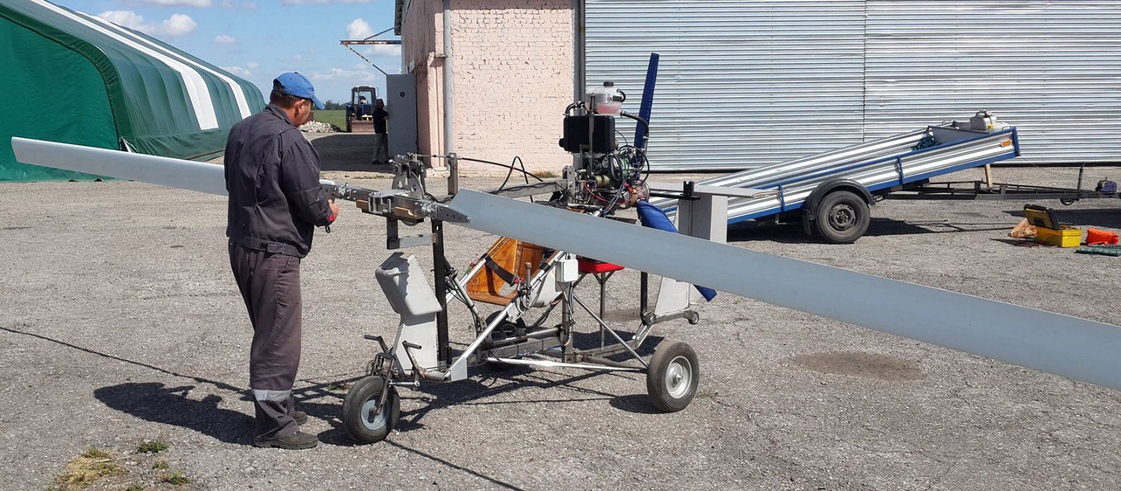

Воронежский ротор, пластиковый. Они сами его делали. Кстати, никто не знает дальнейшую судьбу этого аппарата?
А вообще есть у нас двухместные АЖ с складным ротором ? Ведь очень удобно - не нужен ангар, можно купить морской 40-ка футовый контейнер и ставь его куда удобнее .
Присоединяюсь к вопросу.

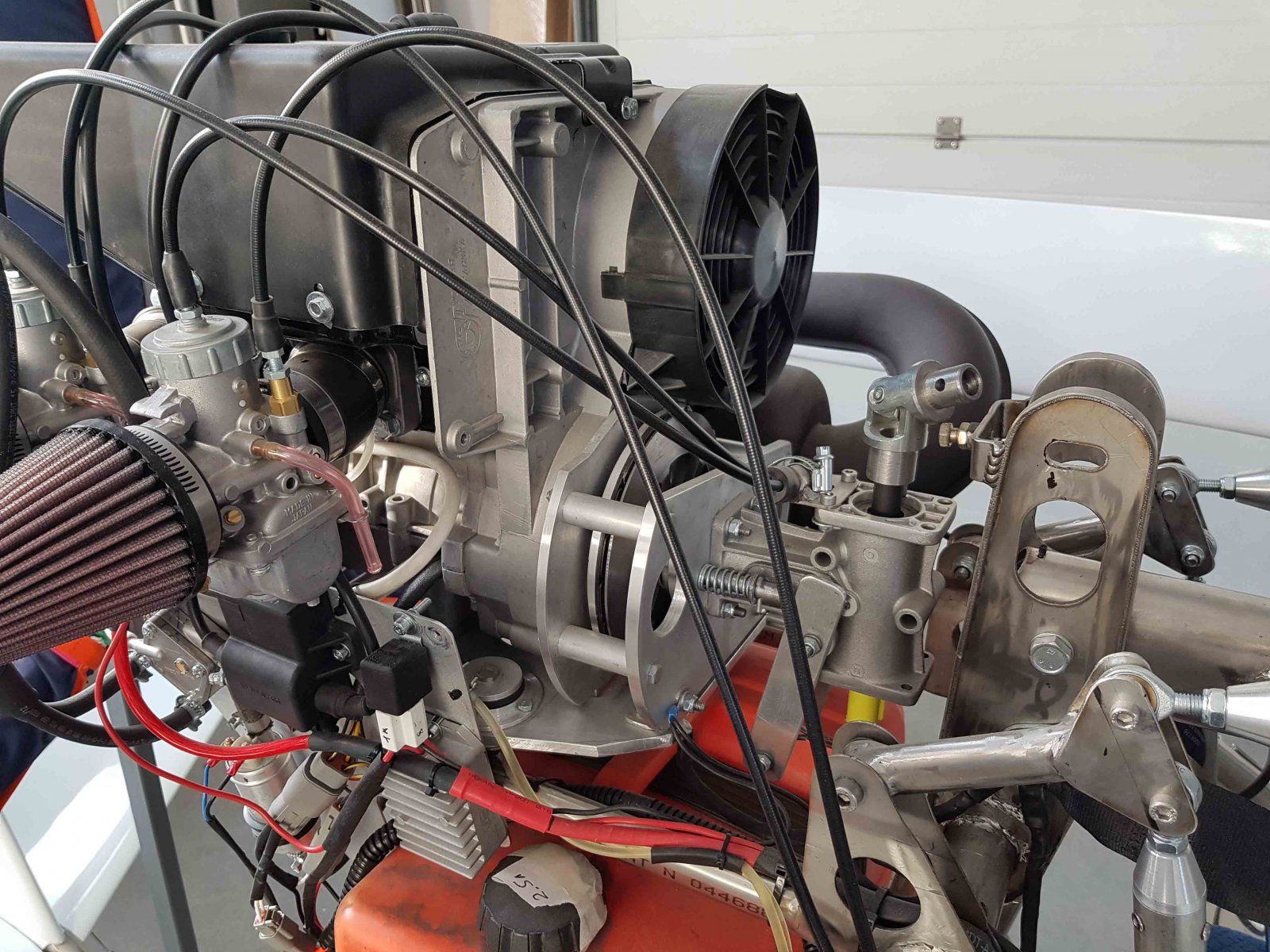

"Мопед" не мой - нашёл на Ютубе и выложил на радость коллегам, понравилась идея и исполнение. Думаю, что создатель этого аппарата, или причастные, где то рядом на Форуме, просим их поделиться подробностями...

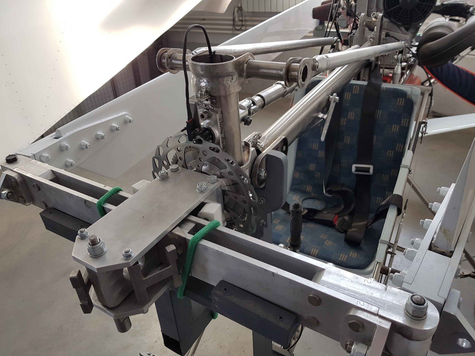

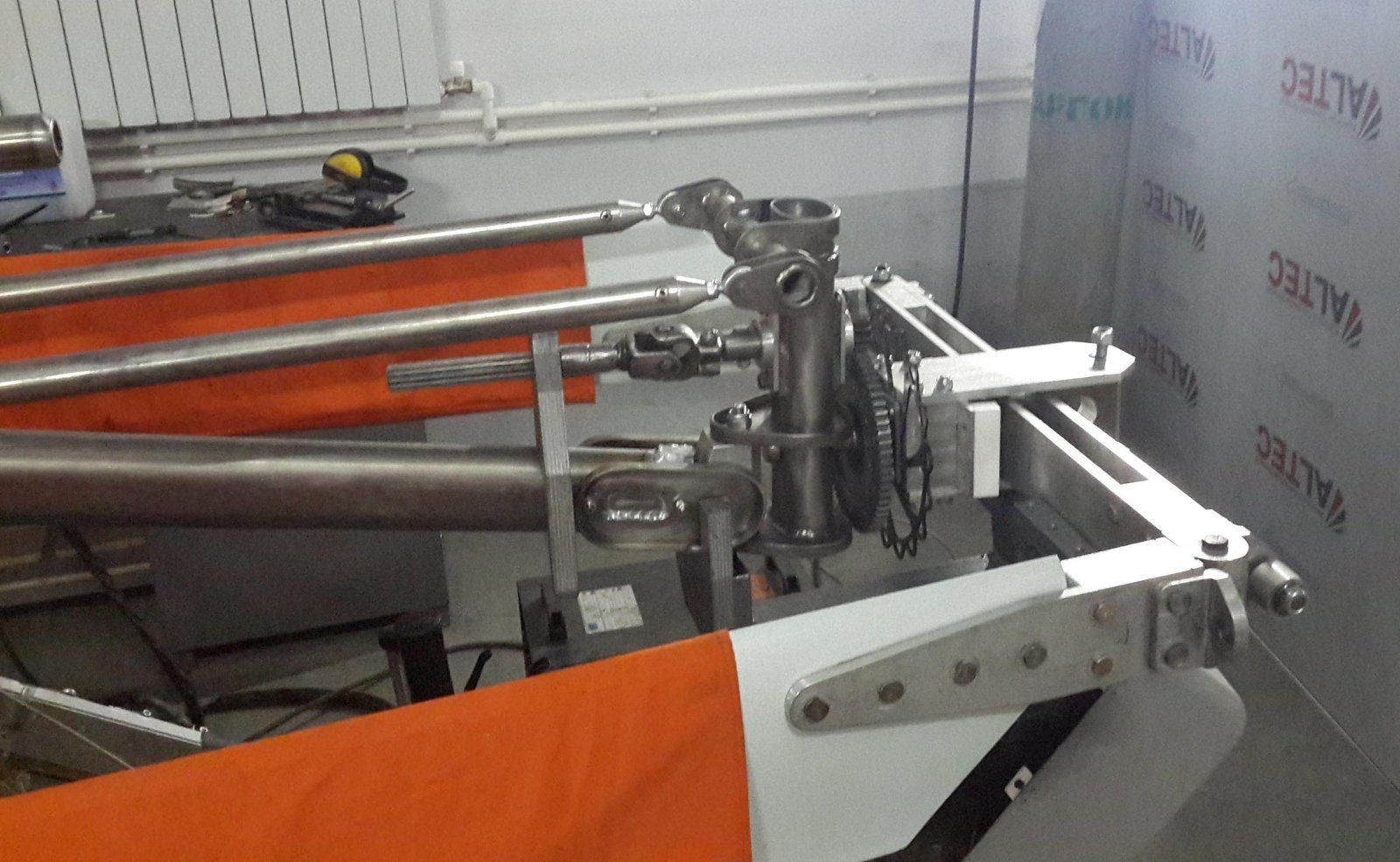

Общался с его конструктором года три назад на предмет покупки. Реагировал он вяло, говорил, что сильно взрослый, больной, и проблем много, потом вовсе пропал с горизонта. Контакты где-то здесь на форуме были. Есть фотки подробные большого размера и два видео, могу скинуть, кому нужно. Или ужатые сюда выложить. Аппарат очень интересный!
Классные снимки, спасибо. Разработчик умудрился сделать штампованные детали мачты и головы, похоже это далеко не первый аппарат. Сделан с душой и руками без суеты.

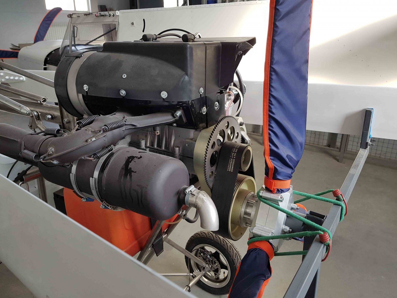

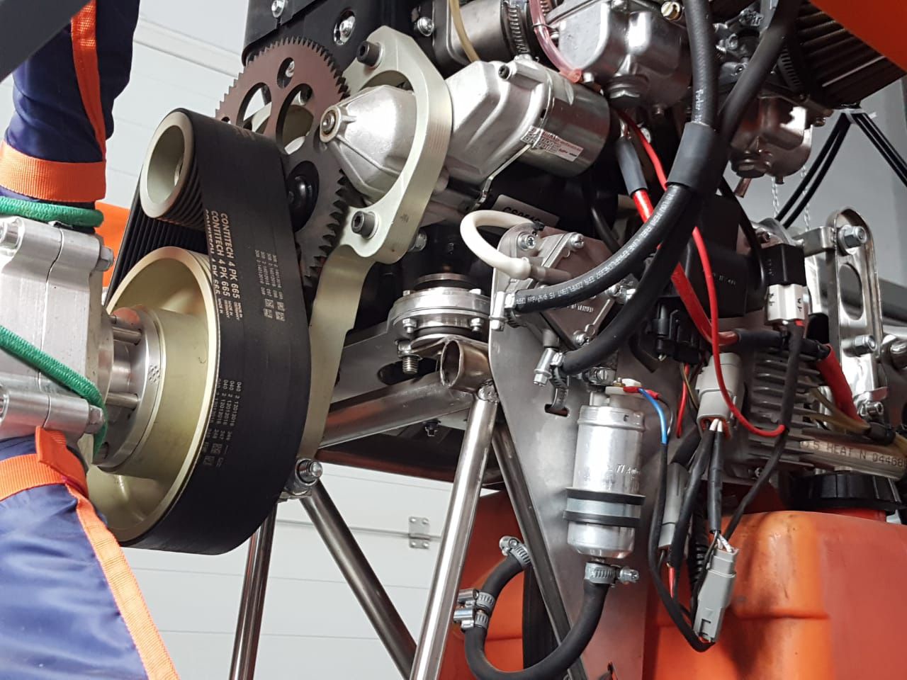

редуктор не грамотно сделан. Всё усилие натяжки ремня, идёт на хвостовик коленвала.
Это же не автомобильный двигатель, а снегоходный РМЗ-500. У него дополнительный шарикоподшипник на коленвале у шкива. На снегоходе также штатно консольно шкив клиноременного вариатора стоит Да и на всех СЛА и аэролодках консольный шкив ременной передачи работает без проблем.

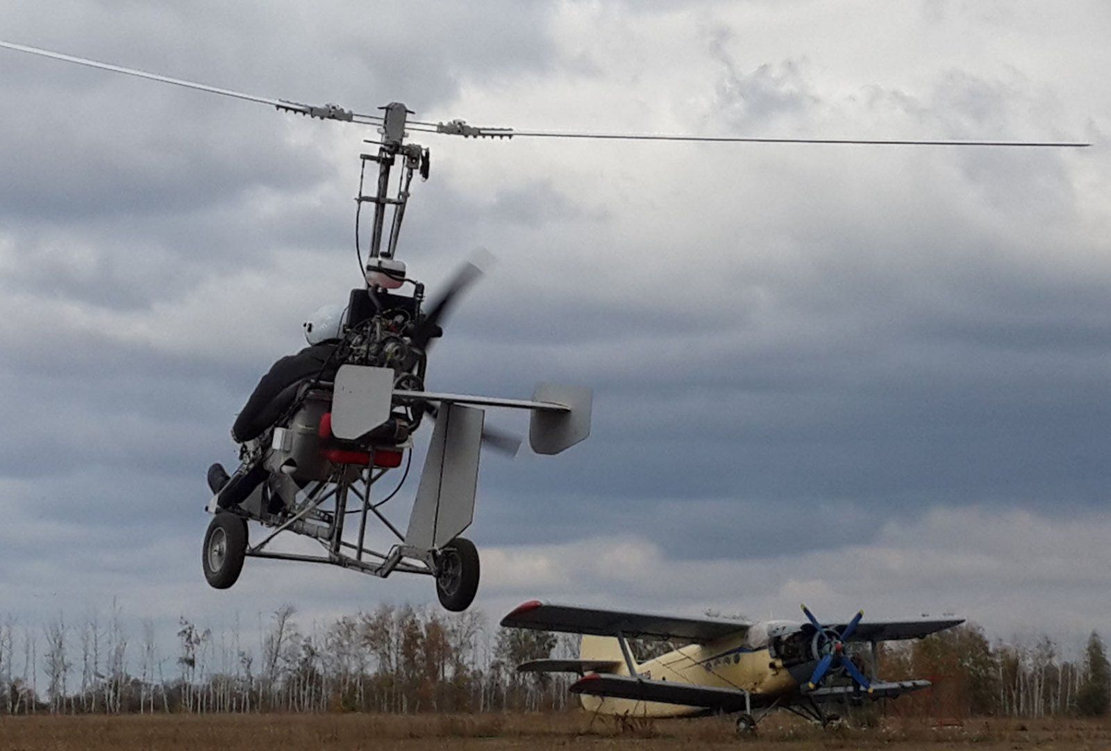

Автожир Барсик - красиво сделан! Понравилась система раскрутки с коленвала через сцепление автомобильного типа. Правда минус, что ручного запуска нет. Можно большой крутящий момент передавать, в отличии от резиновый шайб к шкиву.
Интересно, каков вес автожира пустого?
Судя по изящности, автор на 115 кг претендовал. Вполне возможно, что и вписался.
Кирпич под хвостом умилил... ну, вообще не из этой сказки... )))
