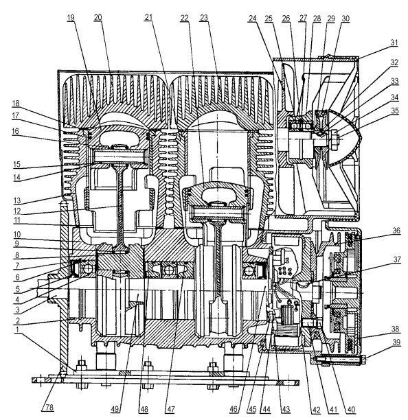

Аппарат классный! Но в двигателе нет "лишнего" подшипника на коленвалу.
Их всего 3(три).

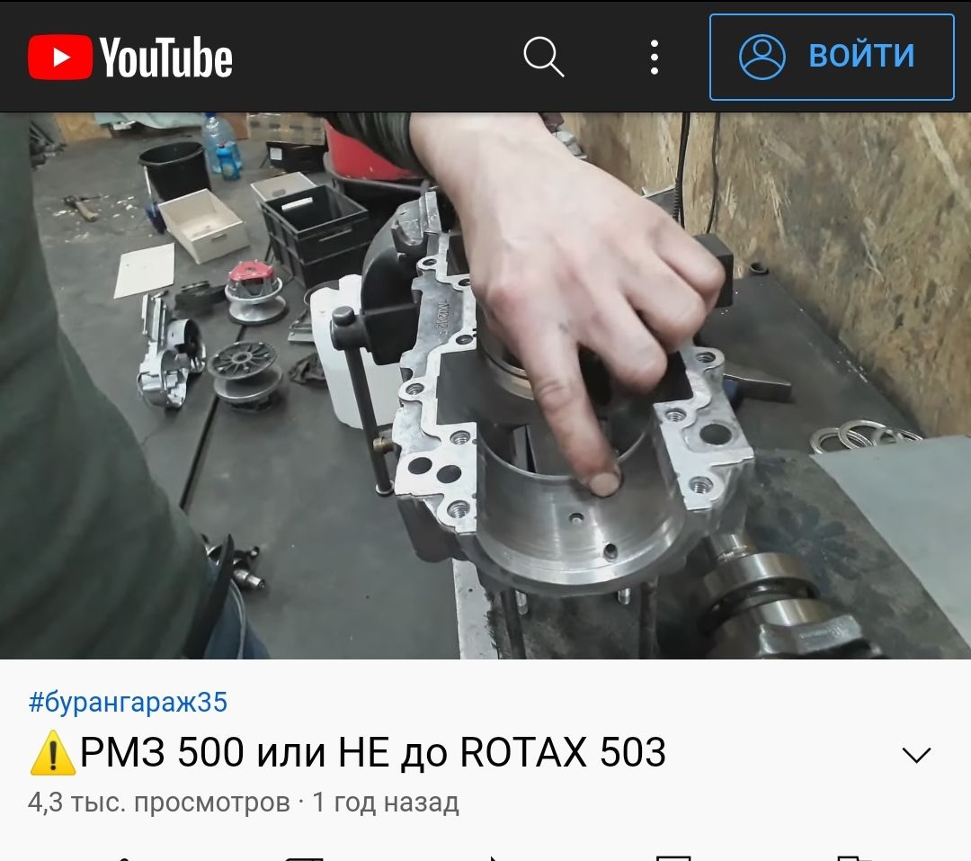

На этом видео парень примерно на 2:00 вскользь говорит о том, что в том месте, куда он указует своим пальцем, стоят два подшипника:

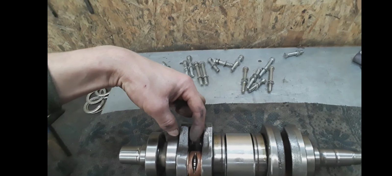

И вот сам коленвал.
Большой палец руки парня указывает на внутренний подшипник, а левее находится наружный.

Вы, видимо, не знакомы с двухтактниками и путаете старый РМЗ-640 и современный РМЗ-500 с пятью подшипниками на коленвале. См. его чертеж.
