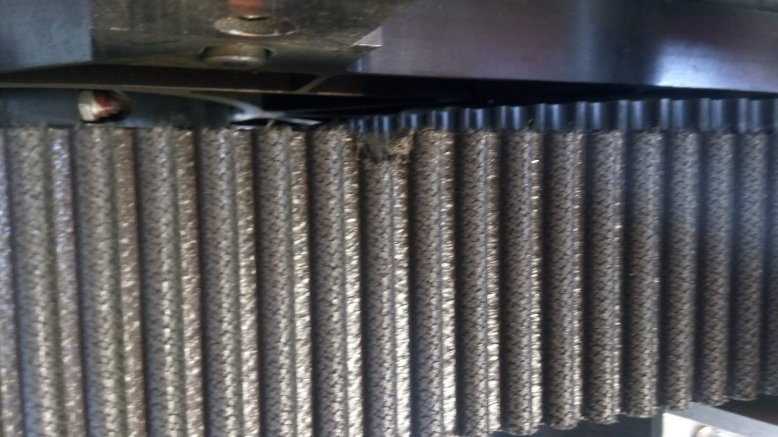

Когда устанавливали ремень на 3-й микрон, повредили его. Я дал добро на его использование с целью посмотреть за тенденцией к разрушению. На сегодня этот ремень уже отходил почти 200 часов и никакого дальнейшего роста повреждения я не обнаружил.
Удивительно........
Скорее непривычно, после ремней СССР из верёвок и гудрона.))) Повторю - качество, прочность и ресурсность современных фирменных ремней невероятная. Например, ОДИН (!!!) вариаторный ремень заряженного спортивного снегохода, крутит до 300 л. с., и таскает махину более 300 кг с диким ускорением спортивного боллида. Материалы и технологии шагают вперёд. Я например, сейчас больше доверял бы ремням, чем шестерням, ещё и закрытым.
Применительно к лёгкой авиации - возможность простого визуального контроля, перекрывает все остальные недостатки ременной передачи. Я так думаю...
Не все так хорошо, как хотелось бы. Как показала практика в нашем случае - ременной редуктор получается более многодельным, чем его шестеренчатый аналог. И надо крепко подумать чтобы он получился простым. Кроме того очень много нюансов, связанных с жесткостью шкивов, опор подшипников чтобы заставить ремень работать равномерно по всей его ширине. Но если эти вопросы решены, то - да, ремень проще и легче контролировать в эксплуатации, и ему вполне можно доверять.
