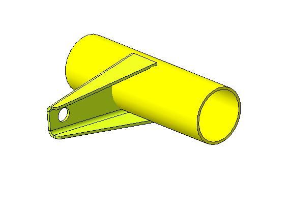

Хорошее видео, как не надо делать кронштейны крепления. Толстая тяжелая пластина приваренная к тонкостенной трубе - неудачный вариант. Лучше сделать "гнутик" и приварить по радиусу и боковым стенкам. Будет прочнее по усталости и легче. См.рис.
А то что карбюраторы и бачок смазки привода золотника надо вертикально разворачивать, автор видимо еще не знает.😉
