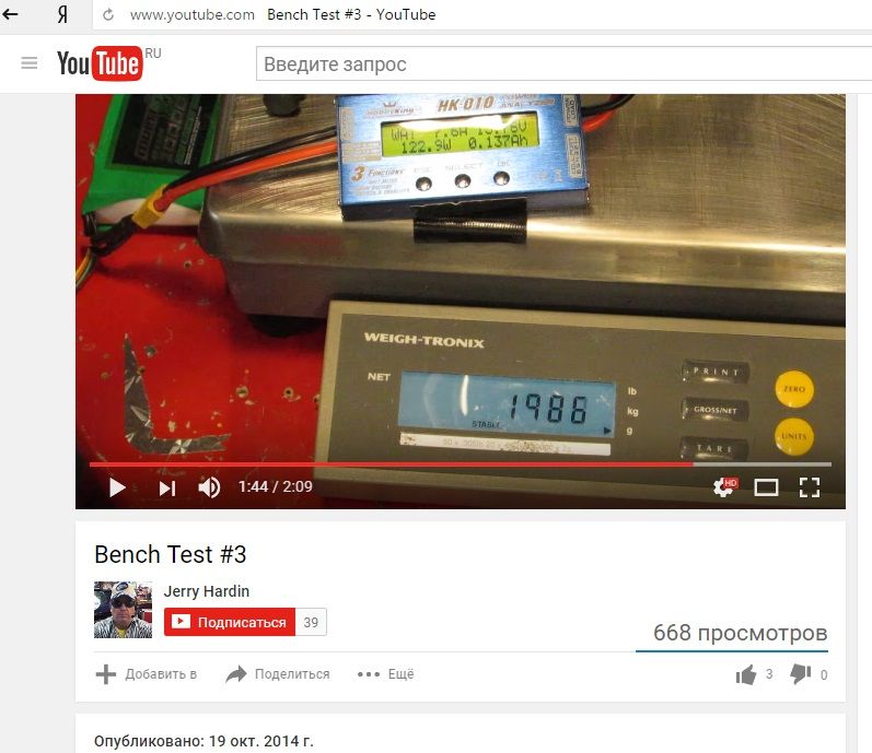

Вот, кстати, нашёл кое какие цифры по винтам.
От сюдава:     https://www.youtube.com/watch?v=7jyOWf6P_k4
                            (это абсолютно объективные данные)
Там 4 винта, диаметром 15 дюймов (примерно 380 мм, то, что нада!)
Мощность на четырёх моторчиках 122 Вт, то есть, на одном примерно 30 Вт.
Тяга одного винта рвана примерно 500 грамм.
Эффективность (удельная тяга) обычного винта выше, чем у Вашего канального больше, чем в четыре раза.
    72,4 КБ · Просмотры: 201
Если тот Ваш канальный винт раскрутить до таких оборотов, при которых он создаст тягу 500 грамм, потребная мощность двигателя может вырасти (по чисто субъективной оценке) не меньше, чем в десять раз.

Хороший материал, спасибо, я эти данные знаю и писал, ранее в другой теме что наш винт ТВР превысил показания в 500 гр, при гораздо меньших оборотах. Причем все тот же первичный прототип, который в 10 раз тяжелее и больше чем в 3 раза больше по объему (шире толще) не совсем отцентрован и с прочими недостатками по сравнению с идеальным винтом  ВВ . Рубеж показателя идеального винта ТВР прошел. Но еще более ценный и объективный материал в таблицах с результатами моделирования и расчетов в программе ANSYS. Там кстати и ответ по поводу потребляемой мощности. И точно там нет таких чудовищных показателей как вы изволили предположить в 10 раз. Полусферический винт ТВР КПД - 0,99, винт ВВ - 0,94. В Презентации все данные есть.
Где видеоролик с теми пятью сотнями грамм и с показаниями мощности двигателя?????????
В то, что добрались до 500 грамм, верю.
И естественно, что благодаря огромной площади лопастей добрались с гораздо меньшими оборотами.
Но какой ценой - вот в чём вопрос...
