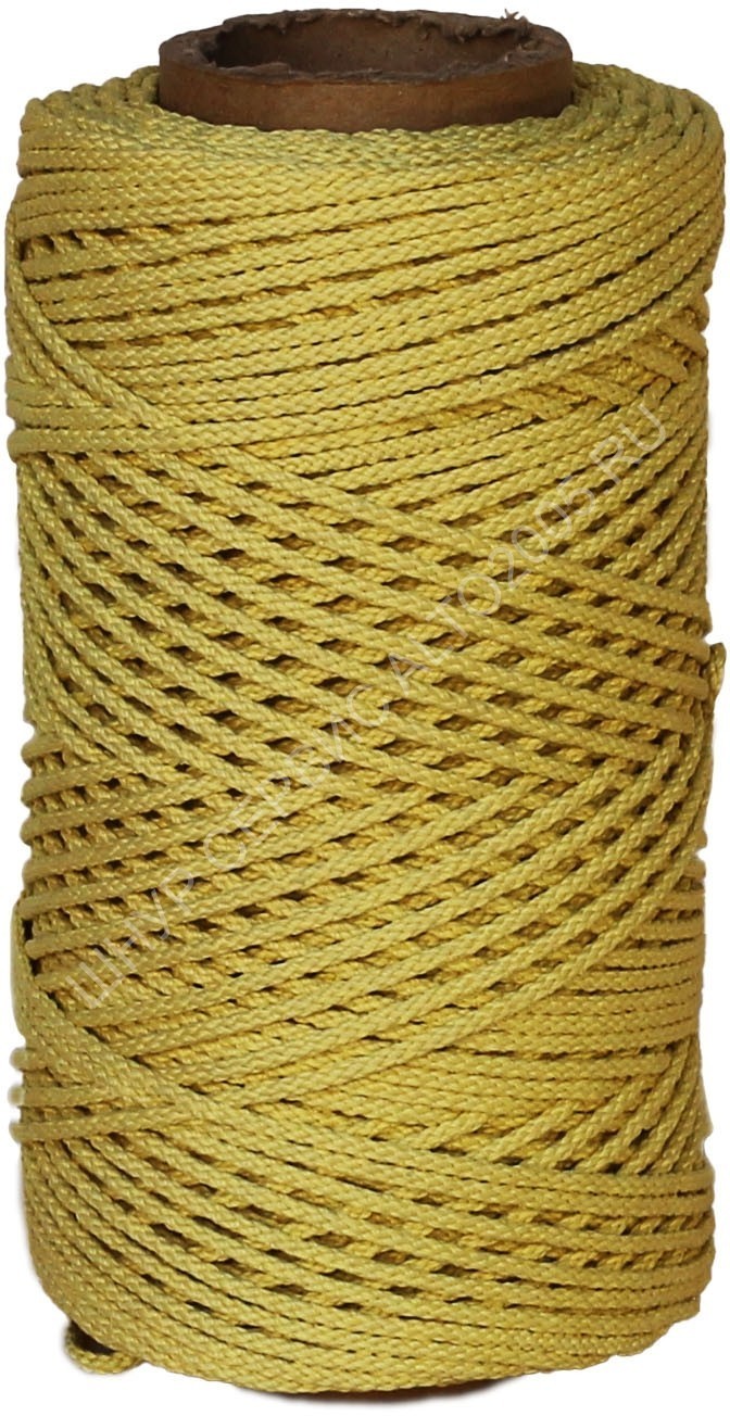

Cделал пробный заказ на сайте, через 5 минут перезвонили, молодцы. Продают бухтой по 100 метров - для запуска планёра в режиме рогатки, то есть "в ус" - не многовато будет? Поделитесь опытом, кто запускал с амортшнура? Одного шнура в 50 метров недостаточно?

Они и шнуры кевларовые и шнуры амортизационные продают?

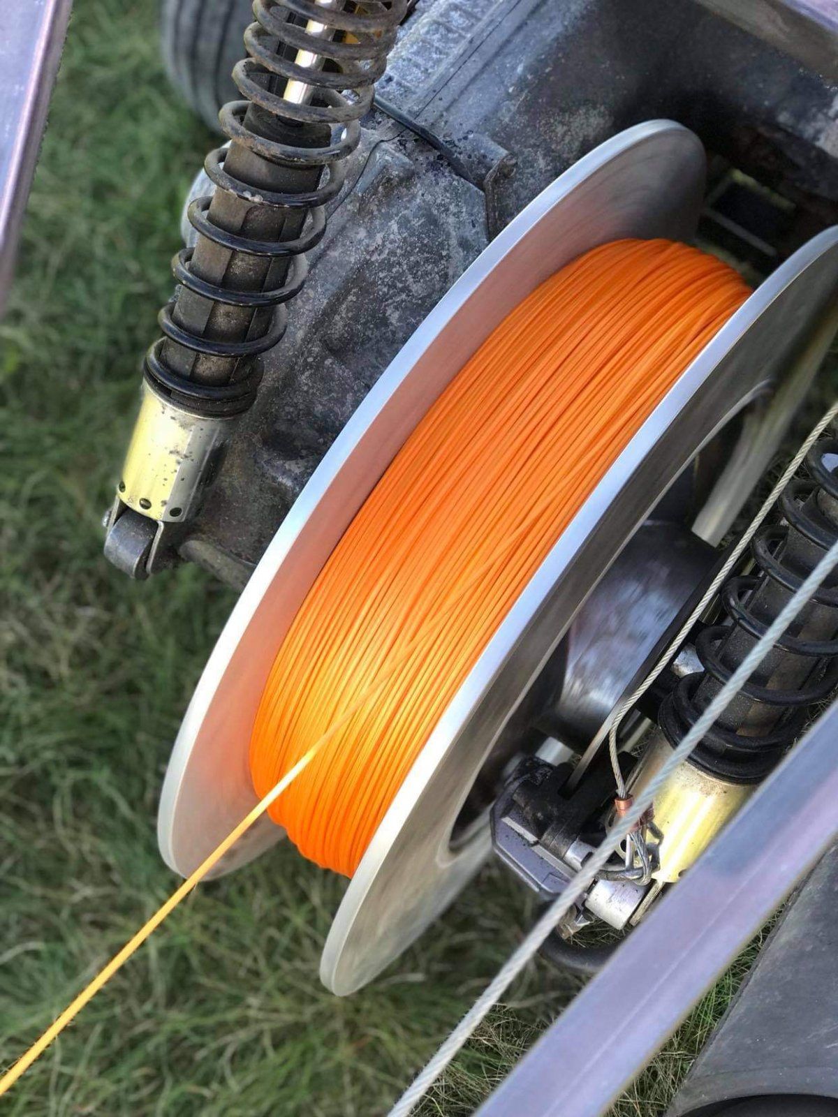

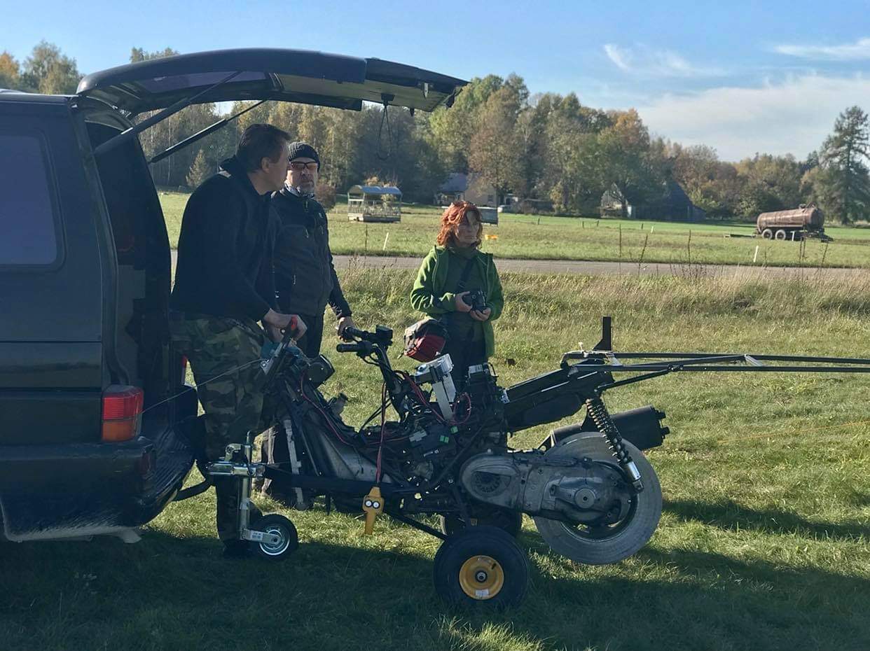

Benvenutas, а про Вашу лебёдку с двигателем от скутера Вы может здесь расскажете? Или уже где-то было и я пропустил?..
мне кажетса Игор Волков делает ролик про эту лебёдку. Но спрашывайте, попробую ответит што вас интересует
Какой диаметр шпули? Как работает укладчик (и есть ли он вообще)? Какой шнур используется и длина намотки? На какую высоту производится затяжка при данной длине шнура? И если можно, фото подробнее.

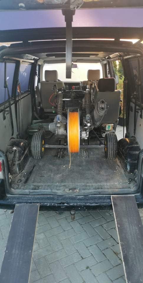

Шпул это радное колесо скутера, толко кромки снял на токарном станке и приварил борты из алюминя. Там полно место для 1500м, но у меня толко 1000м длина . Шнур 3мм, держыт 900кг. При ветре рекорд- 560м с бро-9. Скорпдёмность 10м/с. Сам скутер ето Хонда силвервинг 600 кубиков, без абс. Фото пока нет, лебёдка аеродроме
Кубатура скутера 600 кубиков и мочность 50 лс. Намотка шнура самоклад, но над етим надо ишё паработат. Неправилно сделал ролики, шнур касает конструкцыю
Простое и красивое решение. Можно было бы основные опоры лебедки сделать самоориентирующимися. Тогда при боковом ветре лебедка смогла бы подворачивать за тросом, и ушел бы разворачивающий момент на приемной штанге. Укладчик можно попробовать сделать параллелограммного типа с приводом от шуруповерта, как здесь уже предлагали.
