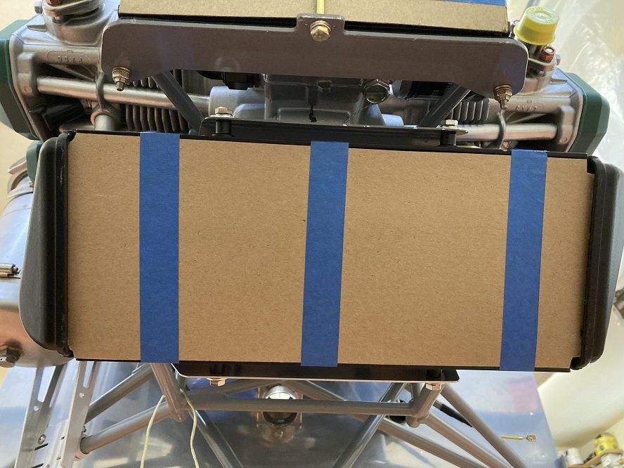

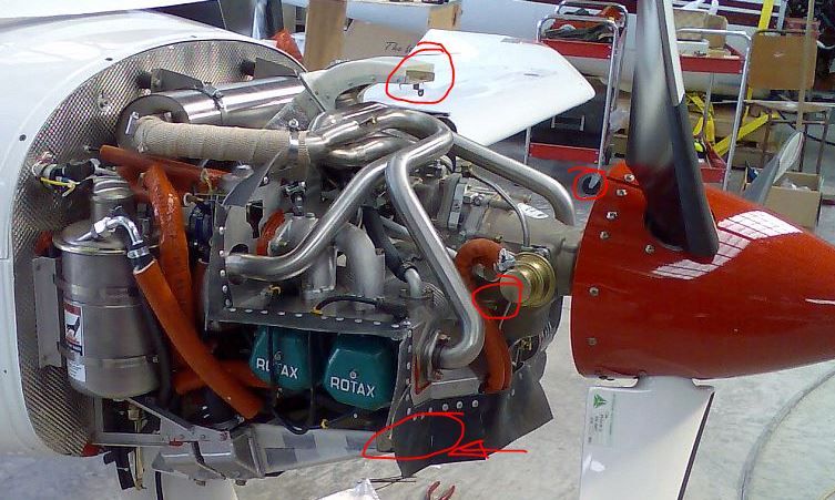

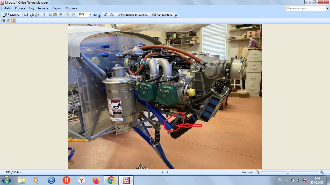

Да, так оно и есть, но без электровентилятора. Да, у Ротакса 912 маслосистема с сухим Картером, на фотке маслобак виден.
У меня на ПайперСпорте было наоборот - маслорадиатор стоял ниже жидкостного радиатора. Из-за того, что жидкостной радиатор был в зоне комлей лопастей винта он плохо обдувался на земле и в жаркую погоду при рулении температура жидкости сильно повышалась. Это ошибка дизайна. На Хайлендэре сделано правильно.
леха (magnum)
Aeropract.ru
Жуковский

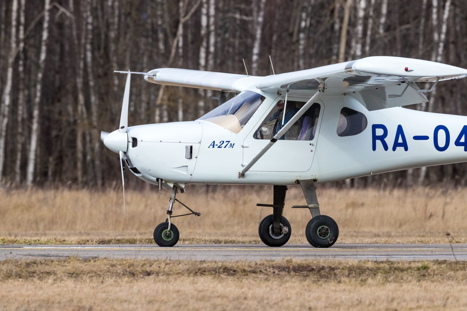

Я вас растрою, у меня на а-27 так вот сделано, как у вас, не работало в жару. радиатор под углом(не параллельно потоку), и в этой зоне капота уже разряжение.
пришлось губу ставить и ухудшать аэродинамику, мало того горячий воздух за радиаторами идет в подкапотное пространство и нагревает карбюраторы и топливопроводы. Так же выходной канал увеличивать пришлось, тогда всё нормально стало и в +30 нормально охлаждалось. ещё отдельно на карбюратор воздух с улицы канал пришлось делать, в общем есть поле для творчества...

У Highlander всё нормально сделано, воздухозаборник радиатора правильно расположен и никакой зоны пониженного давления там не будет. Выходной канал тоже похоже нормального размера(на 50% больше входных) и выход сделан вниз - охлаждение должно нормально работать.

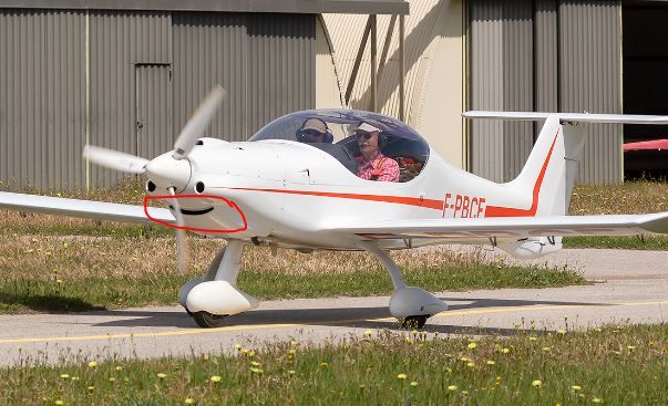

В этом отношении мне понравилось охлаждение MCR01.
воздухозаборник перпендикулярно потоку в зоне повышенного давления.
радиаторы в канале небольшом, и в канале радиаторы перпендикулярно потоку.
Холодный воздух в карбюраторы заходит под давлением набегающего потока.

MCR01 более скоростной самолёт чем Highlander и поэтому на нём бОльшее внимание уделили аэродинамической капотировке двигателя. Для уменьшения
сопротивления воздухозаборники сделали меньшего размера и более аэродинамически "чистыми".
А в А-27 похоже проблема была не в воздухозаборнике радиатора, а в выходном канале, слишком маленький выход у него...
Да, я тоже расчитываю на то, что уже много самолетов с таким расположением радиатора летает и жалоб я не слышал. А у Спорткурузеров эта проблема даже в руководстве по эксплуатации отмечена. У меня выход будет еще немного больше из-за передней стойки. Пока все оставлю как есть, а потом посмотрим.

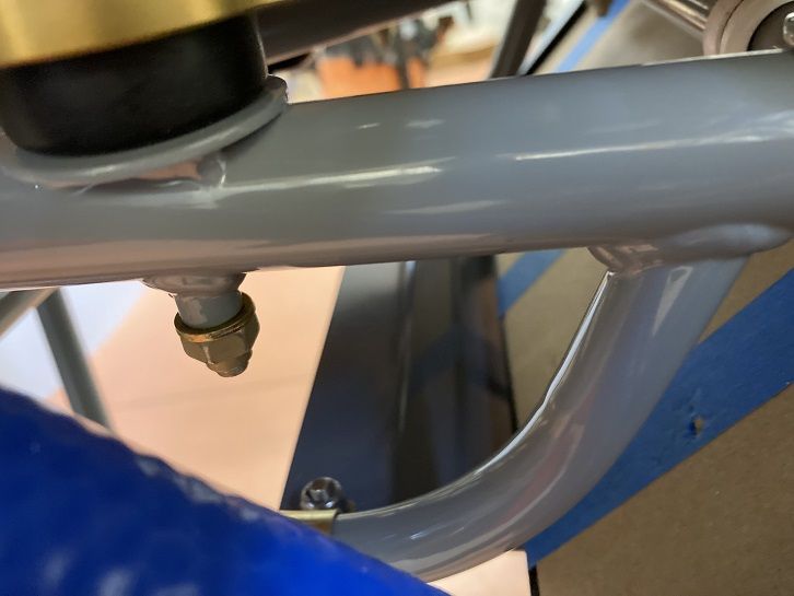

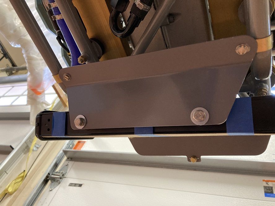

А это что, похож на диффузор вентилятора?
Это нижний кронштейн крепления радиатора. Тут просто ракурс съемки неудачный. Вот, сходил сфотографировал, как крепится радиатор. Это мое решения, в оригинале немного по-другому.

Конструкция моторамы на вашем хайлендере, Андрей, на мой взгляд очень не удачная. У меня очень похожая моторама и подвеска двигателя была на СП30. Очень сильно передавалась вибрация и при запуске и остановке без капотов страшно было смотреть как мотало двигатель. Не слишком жесткая консольная конструкция. У вас еще и нижние трубы не прямые а с изгибом что не прибавляет жесткости. Кроме того, уголки к которым крепятся сайлентблоки не связаны друг с другом, что не очень хорошо влияет на ресурс картера. На старых бекасах так было сделано и Петров на курсах авиагаммы рассказывал что при ремонте моторов с них картер почти всегда был на выброс. Я когда на СПшке летал, садился к другу в спорткруизер и удивлялся насколько там мягче работает мотор и без вибраций. А там стоит классическая ротаксовская кольцевая моторама. А сейчас сейчас у меня в китфоксе так же мотор на кольцевой мотораме подвешен и так же очень приятно, мчгко и без вибраций работает. Кольцевая моторама для ротакса по моему наилучший вариант. Я теперь периодически сажусь в свою бывшую СПшку и удивляюсь. Как из лимузина в трактор сел.
И радиатор жестко к пластинам прикрученный у вас сломает на этой мотораме. Замените лучше пластины на ленту транспортерную, листовую армированную резину. Или лордики приборные поставьте.
Да я тоже от нее не в восторге, но это заводская рама от Just Aircraft. Поначалу я планировал ставить ротаксовскую кольцевую, чтобы иметь возможность поставить ресивер на карбюраторы. С этой рамой он не встает - места мало за двигателем. Даже капоты заказал удлинненные. Но тогда надо ставить переходную раму. По деньгам выходило очень не очень. Переходная 750, ротаксовская 1100, каждый ротаксовский сайлентблок 300 (умножить на 4), ресивер 1200. Вот и считайте. А эта рама со всеми причиндалами мне обошлась около 800. В итоге плюнул и поставил обычную, пришлось правда ехать и менять капоты на другие.
У меня был СпортКрузер (ПайперСпорт). Там такая же рама, не кольцевая, только сделана немного по-другому. Тут все дело в резинках, точнее в их жесткости. На этой раме все уже пройдено и отработано, народ летает и не жалуется. По поводу крепления радиатора подумаю, на Крузере он на резиновых стойках стоит, может тоже так же поставлю.

Под хомуты , которые крепят нижний кронштейн радиатора тоже просится резинка. Может ее будет достаточно чтобы гасить колебания.

Сделайте связку уголков моторамы с сайлентблоками* . 10 раз, потом, не пожалеете. Сейчас картер нагружается не лучшим образом ( даже не смотря на то, что он нового, усиленного, образца ).
Да, у меня есть обрезиненные хомуты, переставлю потом.

Я пришёл к выводу, что для Ротакса-912 следует сделать ( как на Лайкомингах и Континенталах ) кожух на весь блок мотора с цилиндрами, чтобы отделить поток на охлаждение мотора от подкапотного пространства и радиаторов. Т.е. должны раздельно продуваться три объёма. Тогда и регулировать можно прогнозируемо и перегреваться не будут системы. И электронные блоки с катушками вынести в "холодный" объём... Получится "вечный двигатель". :) Но, это выгодно только потребителю ( пользователю ).
