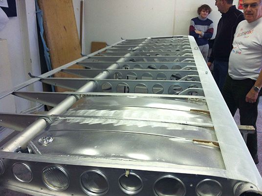

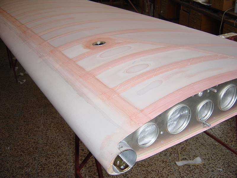

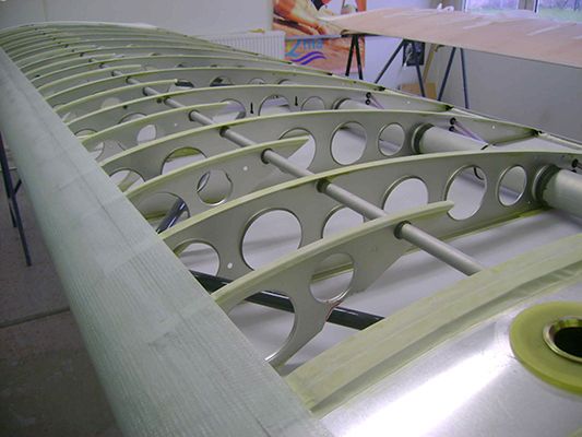

Спасибо... А как себя ведут столь разнородные материалы в такой склейке? Есть какие-нибудь данные? Т.е. такой клей можно использовать в силовой склейке?
Более 3000 Китфоксов летает, Авид (прототип Китфокса), все это сделано именно таким образом. То, что я строю (Хайлэндэр), просто заимствовал эту технологию. Просто клей хороший нужен и надо очень тщательно готовить поверхности перед склейкой.
Европейский аналог Китфокса - Еврофокс, ушел от дерева и нервюры у него алюминиевые, но технология осталась той же.

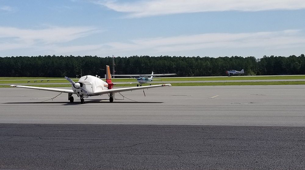

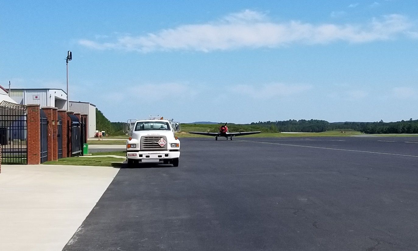

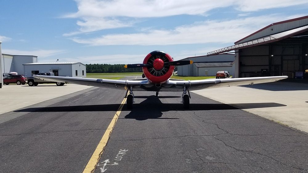

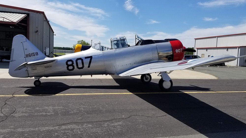

Провел сегодня весь день в аэропорту - делаю годовой техосмотр своему самолету, но от работы постоянно отвлекают всякие интересные звуки. Услышал рокот звездообразного мотора, выглянул из ангара и увидел, что спарка военных времен Т-6 делает низкий проход над полосой. Схватил телефон и побежал к полосе в надежде, что сейчас зайдет на посадку. Так и вышло, щелкнул издалека и пошел в другой конец аэропорта, где он, по идее, должен будет вырулить с полосы. Вырулил, но не поехал в мою сторону, как я думал, типа заправиться, а свернул в дальнем конце аэропорта возле пожарников.

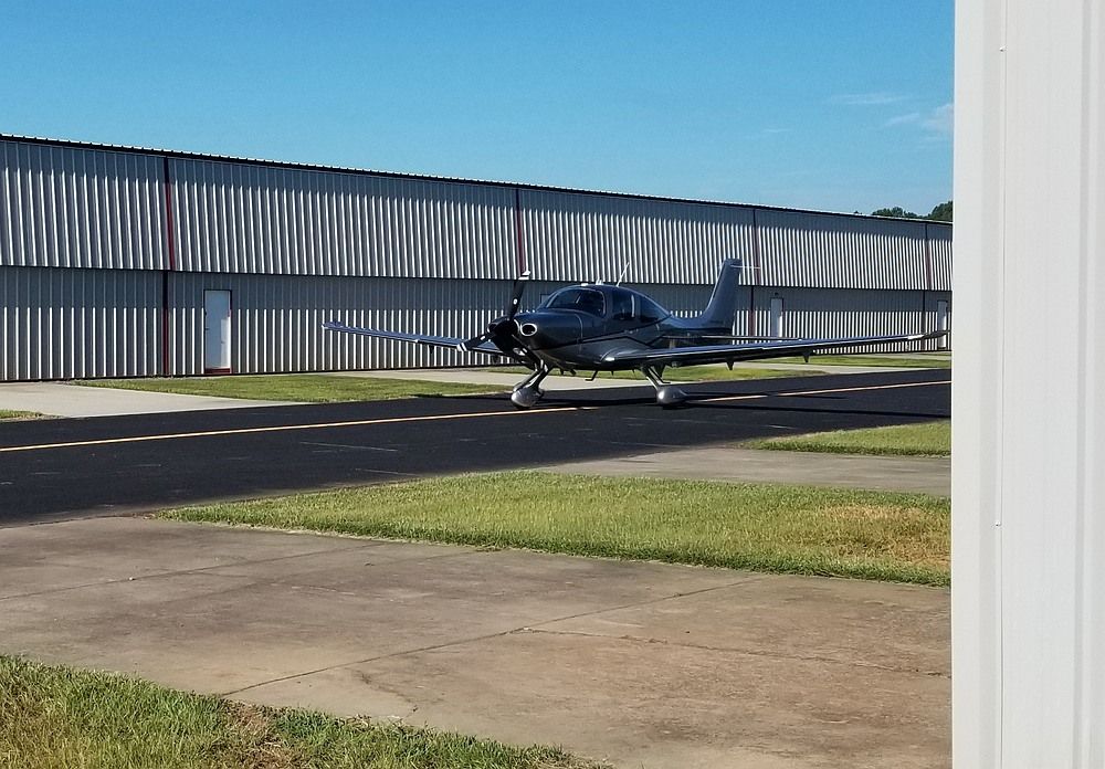

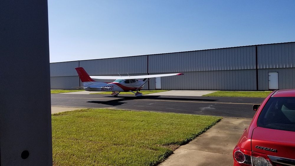

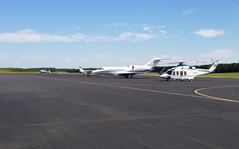

Не поленился пойти туда и обнаружил там гнездо "Циррусов", похоже у нас тут теперь их сервисный центр образовался. Попытался снять и достал телефон из кармана, но какая-то тетка обозвала меня сэром и попросила не снимать, мол мы не разрешаем снимать самолеты без разрешения их хозяев. Во как!

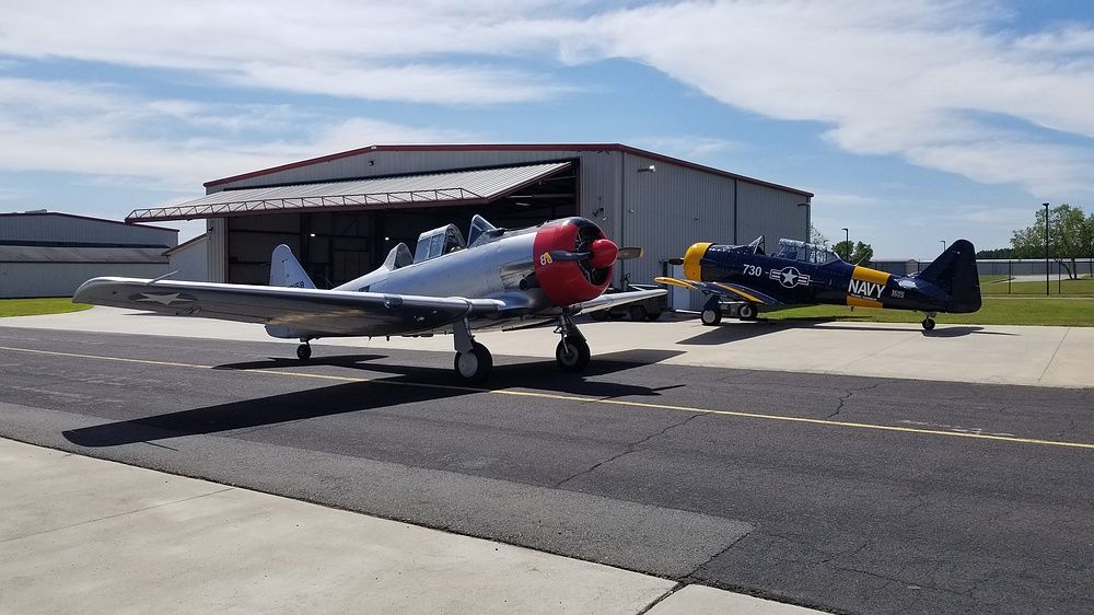

Ну а Т-6 стоял рядом и не один. Поздоровался с пилотом, спросил разрешения сфотать и спросил откуда он. Оказалось наш местный, вот не знал, что у нас тут такие самолеты базируются.

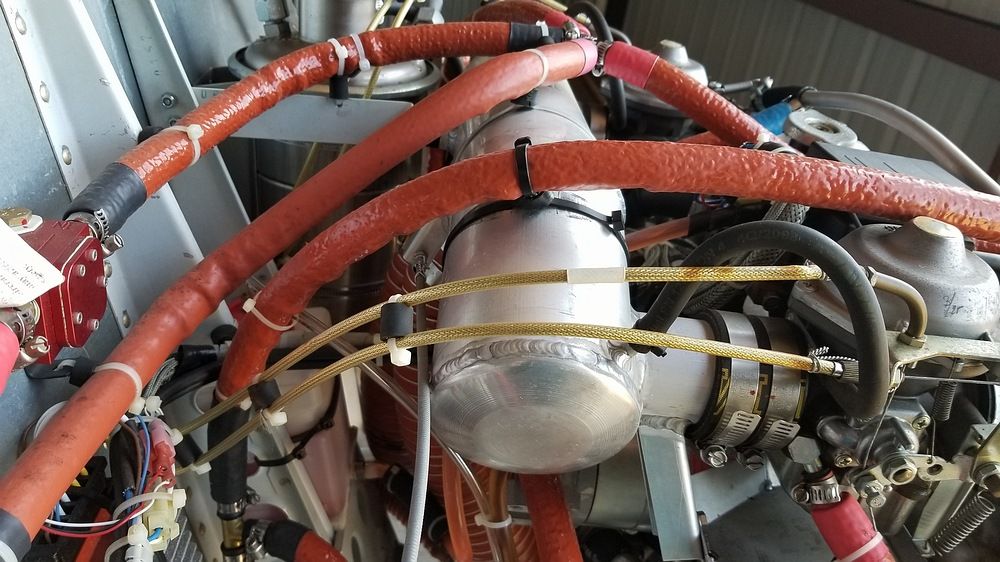

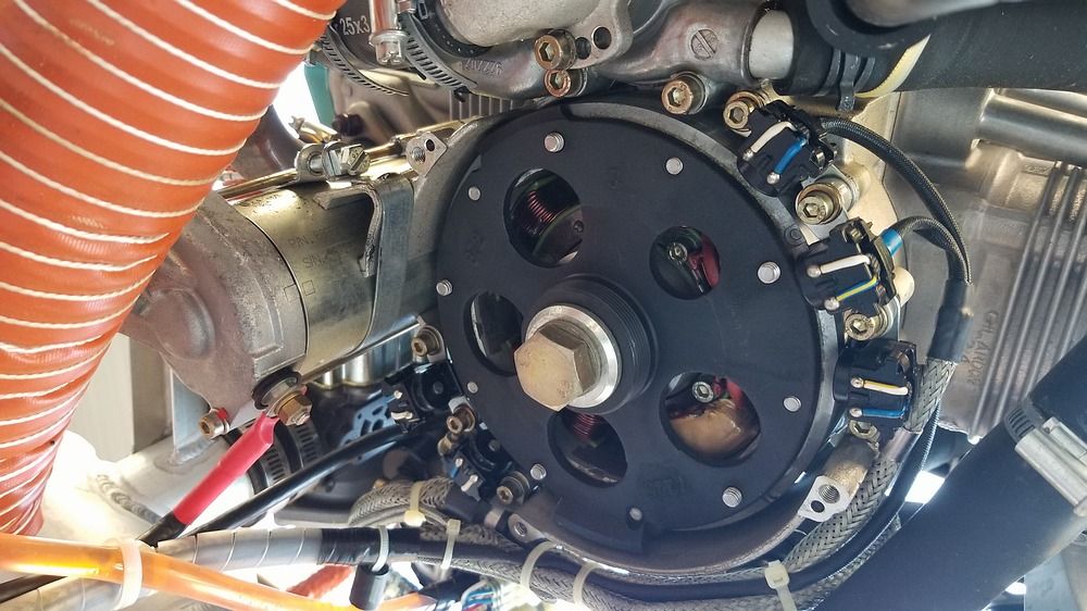

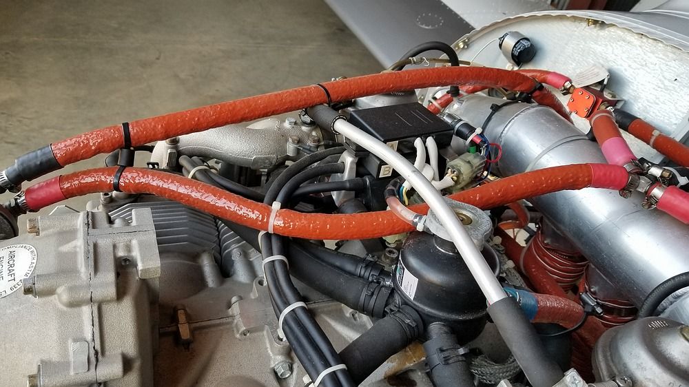

По поводу авиационных дел возникли определенные трудности при техосмотре сегодня. Обнаружилась небольшая утечка масла сзади двигателя. По всем признакам это задний сальник коленвала. Обычно для его замены нужно снимать двигатель, но я надеюсь обойтись малой кровью. У моего самолета двигатель вынесен достаточно вперед, чтобы можно было подлезть к нему сзади.
Вот так выглядит двигатель сверху, нужно залезть под ресивер.

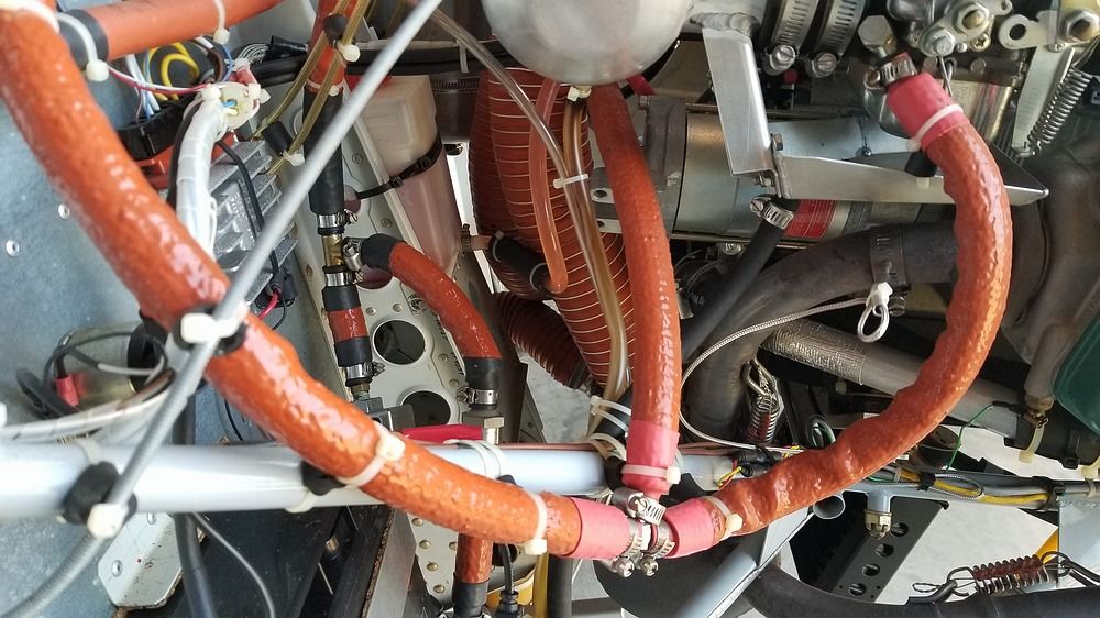

А это сбоку, нужно продраться через кучу шлангов.
Залез в дебри шлангов и таки добрался до ротора генератора, под которым находится сальник. По инструкции надо снимать ротор, генератор и корпус генератора с водяной помпой, т.е. разгерметизировать картер. Я расчитываю обойтись съемкой ротора. Может, конечно, оказаться, что получится, что видит око, да зуб неймет

Глянул цену сальника в интернете и чуть не подавился - больше ста баксов! 😵
Икнул и заказал. Ротакс, однако, будь он неладен... Там еще спец инструмент нужен, но тут я выкручусь. Тратить двести баксов на железки, которыми я не буду потом пользоваться не хочу.
