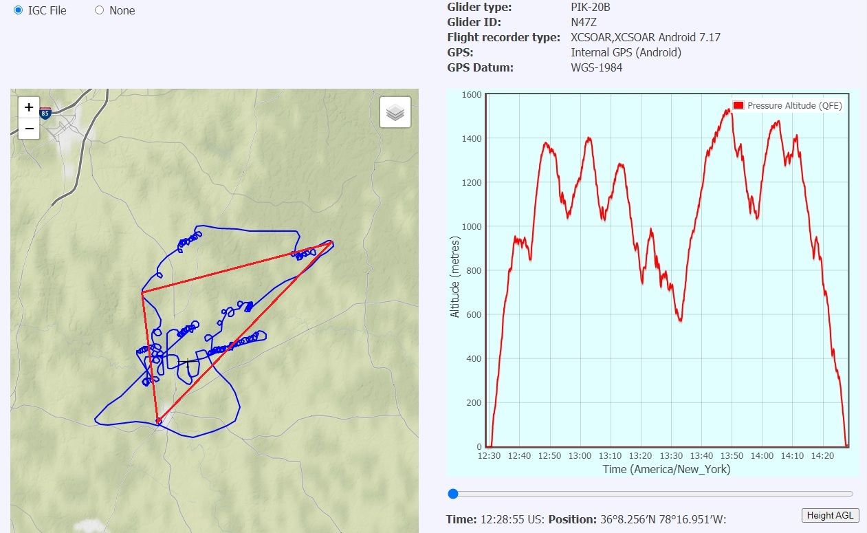

Налетал я сегодня два часа и "нарисовал" треугольник в 78 километров. Это размеры чисто треугольника, пролетел минимум в два раза больше. Отцепился на километре, уходил вверх выше полутора. Погода была интересная. Бывало пока наберешь до облака, а оно уже почти растаяло, но было и наоборот, найдешь"голубой" термик без облака наверху, а когда его весь выберешь наверху начинает образовываться облако.

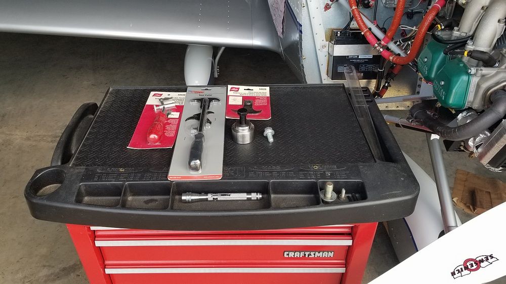

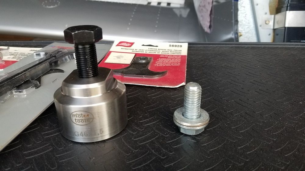

По самолету есть хорошие новости и плохие.
Сначала хорошие. Все мои идеи с доступом и применением неротаксовских инструментов сработали, даже ресивер снимать не пришлось.

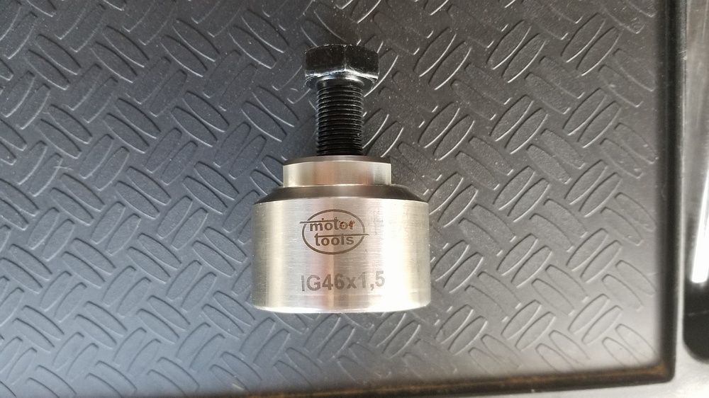

Вместо ротаксовского съемника более чем за $100 я использовал мотоциклетный съемник из Германии за $40. Он оказался точно таким же. Для упора болта съемника в коленвал вместо ротаксовской проставки за $40 я использовал полдюймовый болт с двумя шайбами, на болт подмотал немного изоленты, чтобы он входил в отверстие коленвала без зазора и точно сцентрировался по отношению к маховику генератора. Для извлечения сальника планирую использовать автомобильные "извлекатели". Мой операционный стол сегодня выглядел примерно так.

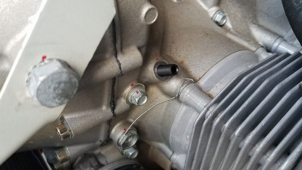

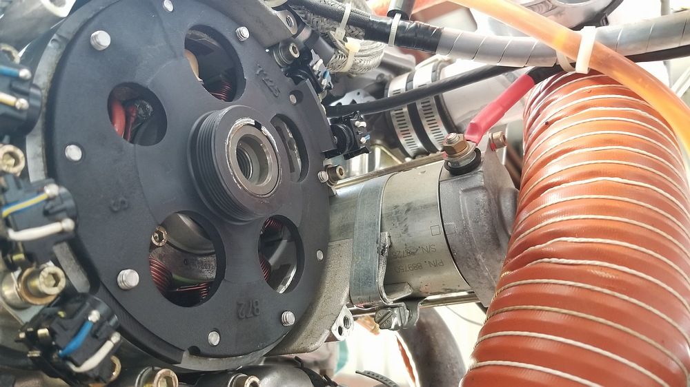

Сначала все пошло вполне себе хорошо. Я застопорил, как положено по техописанию, коленвал от проворачивания болтом, который идет с мотором в комплекте инструментов и отвернул крепежный болт ротора генератора. Единственное, что меня насторожило это то усилие, с которым я смог его отвернуть.
Плохие новости.
Как я и подозревал, после мучений с отворачиванием болта ротора, снять ротор мне сегодня не удалось. Провозился до появления Нины в ангаре. Использовал длинный ключ на 22 и даже удлиннив его другим ключом в два раза сорвать ротор с конуса коленвала мне не удалось. Думал самолет переверну.
Побрызгал в шпоночный паз и по периметру хвостовика коленвала отмачивающим составом и мы уехали домой. Будем думать и пробовать еще раз.
Эх, народец нынче хилый🙂
Такие дела нужно делать двумя ключами - один для болта, другой для накидной гайки. По другому можно свернуть коленвал.
Затягиваешь болт, куришь пять минут. Пробуешь подтянуть ещё. Если не снимается - ждешь пять минут и ударяешь по болту молотком массой 300...400 грамм.
Все это, естественно, было сделано. Это же азбука. Проблема в том, что двигатель стоит на самолете и размахнуться там просто негде - первый шпангоут мешает.
Есть и другие идеи, в том числе и с подогревом. Но там надо быть осторожным - там же катушки генератора сразу за ротором. Как бы их не поплавить. Можно засунуть туда стеклоткани для теплоизоляции, а потом уже греть. В общем, пока идут запчасти есть время подумать. Я специально сегодня поехал все попробовать, чтобы потом сюрпризов и задержек из-за них не было.
