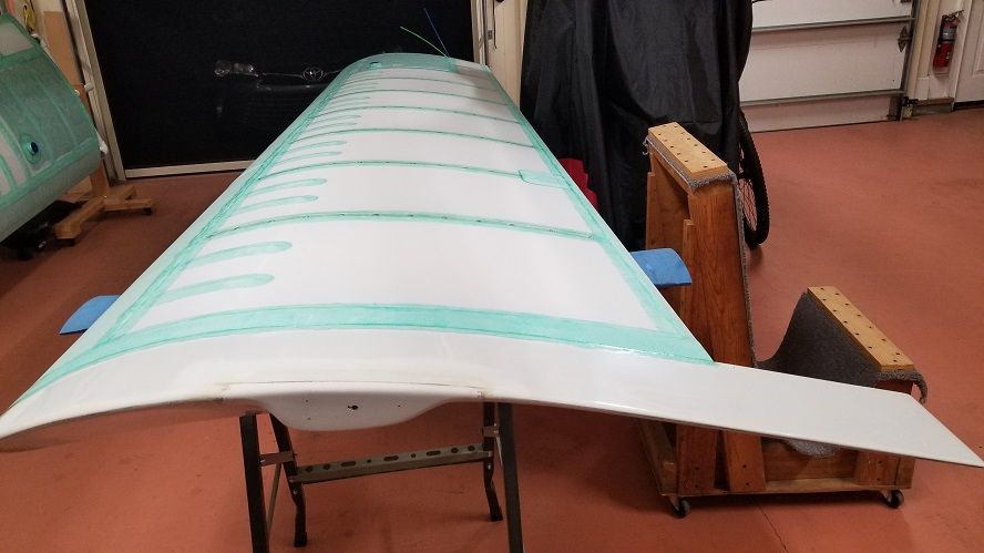

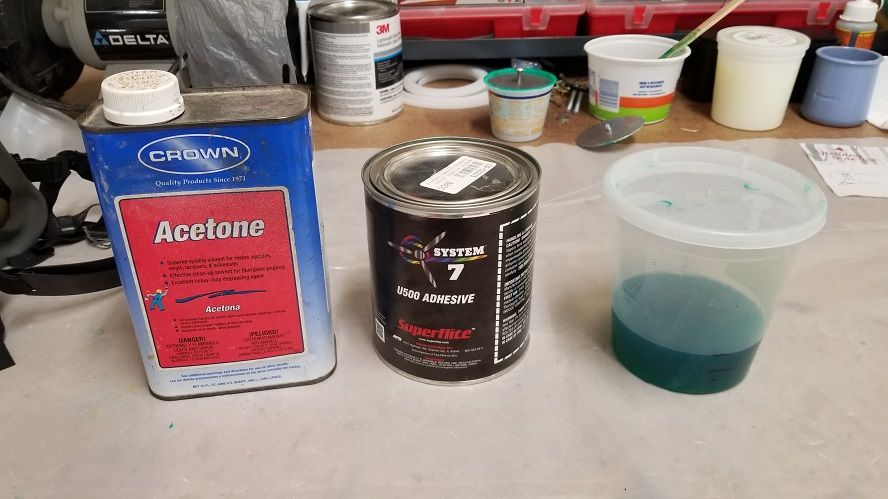

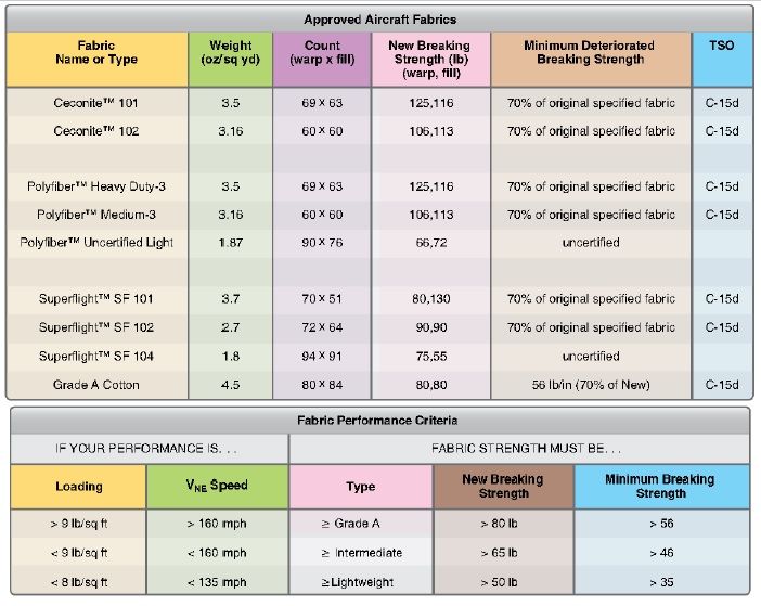

Я использую систему Superflite и это их клей, разводится ацетоном и воняет сильно:
У тебя ткань должна быть от них, если я правильно помню требования от Stewart Systems.
На этой неделе расчитываю закончить со вторым крылом и мне останется обтянуть только элероны и закрылки. После этого эпопея с обтяжкой будет закончена, но начнется эпопея с покраской.
На втором крыле осталось только сверху усилительные ленты приклеить, может даже и сегодня закончу, клеем вчера все уже промазал.
Нет, у меня ткань polyfiber medium -5. Кстати тут путаница с ними – я вообще не видел никогда мидиум 3 которая на их сайте фигурирует как сертифицированная. Ее по моему больше не продают вообще, только 5. Еще что я понял со стюард сисемс – клей очень чувствительный к температуре и влажности. Поэтому они говорят что его 10 проц водой разводят когда сверху промазывают чтобы он через ткань прошел. Тут на улице до сих поры выше 30с и клей высыхает быстрее чем успевает пропитать ткань. Намазал – а он высох быстрее чем прошел через нее если на улице жарко. Стойки шасси вообще вчера пришлось обдирать. Плохо получилось. Но зато увидет что за клей. Похож на резиновый, приниципиально другой чем полифайберовский продукт.
У полифайбер вся идея в том, что каждый последующий слой, включая клей, соединяется химически с предыдущим слоем. Исключение составляет только их полиуретановая краска, которая появилась у них относительно недавно. Их родная краска также соединяется химически с предыдущим слоем. Именно поэтому, если все сделано полностью по этой технологии, восстанавливать их покрытие очень легко. Не нужно ничего шкурить - намазал и прилепил. Более того, для старых покрытий они продают специальный восстановитель. Он тоже работает путем расстворения старого наружного слоя и, таким образом, восстанавливает его.
По ткани для Стюарт на обеде в частном аэропорту (я писал о нем тут пару страниц тому назад) наш пилот-буксировщик, который восстанавливает Трипэйсер, мне сказал, что они то ли требуют то ли рекомендуют именно ткань от Суперфлайт и позже, как мне кажется, я понял почему.

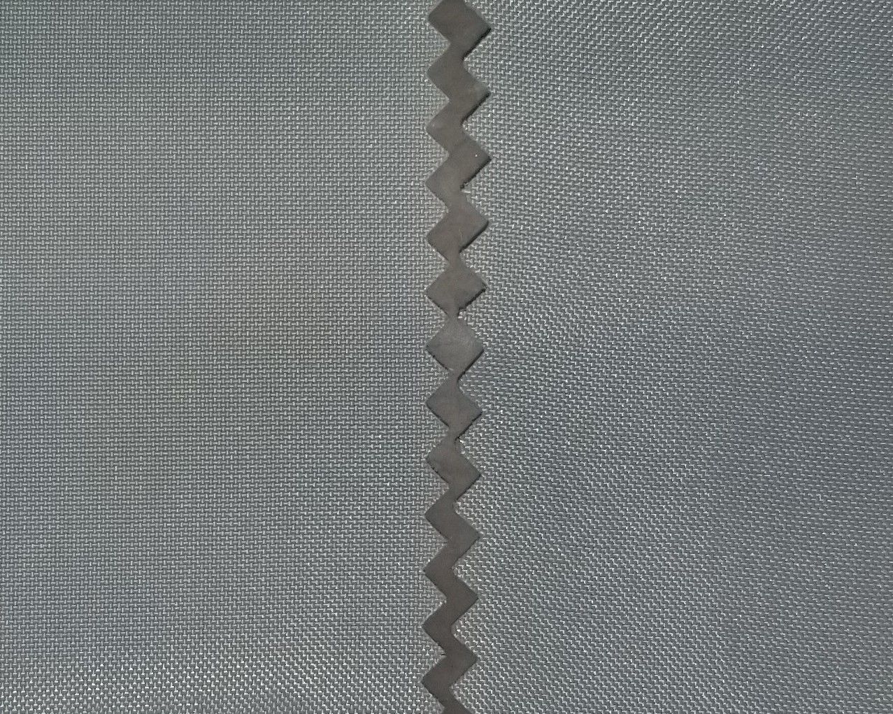

Я был три раза на курсах по обтяжке и везде нам говорили, что вся ткань одинаковая и с одной фабрики и только штампуют ее разными штампами, когда производят ее для разных заказчиков. Когда я обтягивал физеляж я решил переднюю часть внизу обтянуть более толстой тканью и когда закзывал ткань решил заказать по метру всякой ткани, которая есть на Спрусе. Когда получил, то "Штирлиц насторожился" - она вся оказалась разная. Долго лазил по интернету и в руководстве от Полифайбер нашел сравнительную таблицу всех тканей и таки да, они отличаются не только плотностью, но и количеством нитей в разных направлениях (я говорю о ткани одного и того же номинального удельного веса). Вот эта таблица.
Из нее видно, что ткань от Суперфлайт чуть легче и поэтому, я так думаю, легче пропитывается Стюартовским клеем. На ощупь ткань от Полифайбер более плотная и грубая, чем от Суперфлайт. На мой взгляд, судя по образцам, которые я купил, у полифайбер самая качественная ткань.
Не понял, что это у тебя за ткань такая. Может ты не ту ткань купил? Попробуй на весах ее удельный вес проверить.
По поводу клея от Стюарт, надеюсь, ты знаешь, что после высыхания он практически не расстворяется расстворителями и знаешь, как его надо счищать с деталей.

P.S. Тут у меня 3-х дюймовая лента кончилась и я решил купить не Суперфлайтовскую, а Полифайберовскую, типа получше, хоть она и заметно дороже. Та же самая история - лента гораздо лучшего качества, но из-за того, что ткань у нее более плотная она пропитывается клеем заметно хуже!
Как раз по пословице: "Лучшее - враг хорошего!". 😉
Вот сходил ленты сфотал.
Слева Суперфлайт, справа Полифайбер. Видно, что у Суперфлайт (слева) ткань более рыхлая. Я думаю, что тут дело может быть и в качестве волокон из которых сделана ткань.
Ну когда я увидел эту таблицу (которую они просто взяли с сайта ФАА) то я занервничал и начал напрягаться что купил не ту ткань. Требуется медиум-3 а у меня 5.
Но я им позвонил и мне отзывчивый дяденька сказал что у меня должно все быть ок. я минут 30 с ним по этому поводу говорил. Кроме того вот интересный блог о там как чел взял мою ткань и покрыл ей карбон каб
Я уже обтянул стаб и рули и конечно получил опыт, стойки пришлось обдирать, получилось плохо. Там суть в том что этот клей - он вообще не такой как все остальные. Мажешь на поверхность, даешь полностью высохнуть. Прилепляешь ткань утюгом на сухой клей. потом мажешь сверху так чтобы клей прошел через ткань насквозь и прилип к тому слою что уже высох и тут же убираешь абсолютно на сухо все остатки. то есть вытираешь все сухим новым бумажным полотенцем. синим таким.
Поэтому тех саппорт и говорит что можно клей разводить чтобы он пропитывал лучше. я уже на этом обжегся и знаю что делать надо кусками по футу длиной. и четко все вытирать. Я с шасси еле потом все ободрал. весь вечер убил. резиновый клей, отдирают его ластиком от поверхности.
По поводу что они рекомендуют - если им звонишь и выбираешь продажи - то там сидит зубастая бабушка на телефоне которая технично продает что у них есть, а у них есть как раз суперфлайт. А вот выбираешь тех поддержку и там уже сидит отзывчивый дядя который говорит что полифайбер -5 подойдет. Поэтому то что они говорят разнится. Но он меня убедил что то что у меня есть пойдет. Да я и сам вижу когда пропитывается а когда нет. надо чтобы попрохладнее было что жирными руками не хватать. Тогда нормально проходит через ткань.
