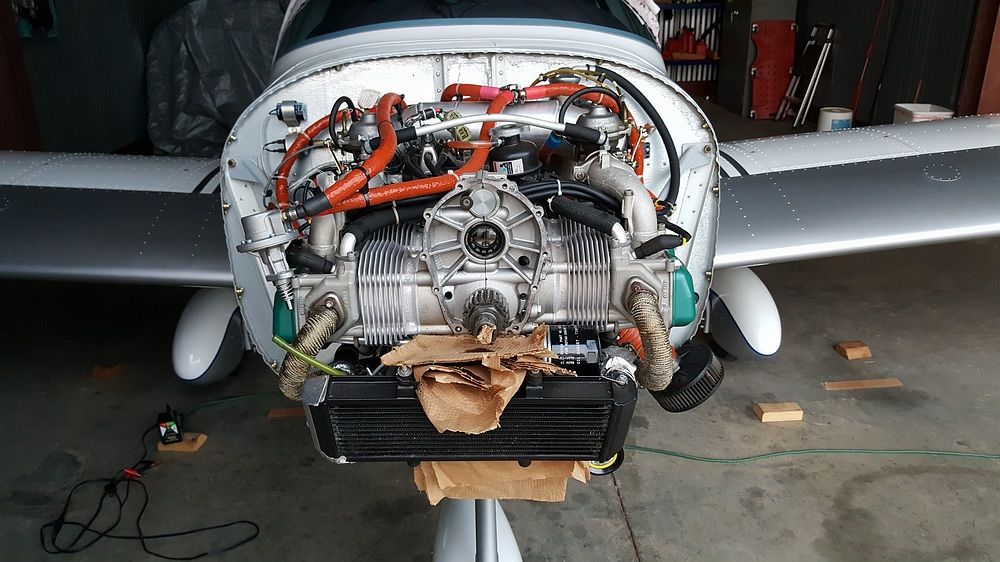

Чиню это значит я, чиню...​
В прошлую субботу неожидано возникла проблема с нашим самолетом. Моя супруга поехала в аэропорт покатать детишек по программе "Молодой орел" (есть тут такая у ЕАА), а самолет у нее не завелся. Поскольку я остался дома возиться в гараже со своим набором, то ей пришлось вернуться домой несолоно хлебавши. Хорошо, что пилотов добровольцев хватило откатать всех желающих, хоть и с напрягом.
У меня были кое-какие мысли по поводу озвученных ею симптомов и в понедельник вечером мы снова поехали в аэропорт. Моя супруга поехала проходить летную проверку в своем клубе, куда она устраивается работать инструктором, а я поехал разбираться с самолетом.
Проверку она прошла успешно и, по привычке заплатив за самолет и топливо, подъехала к ангару. У меня, в отличие от нее,  успехов не было никаких - симптомы, в данный момент не проявлялись и мы уехали домой.

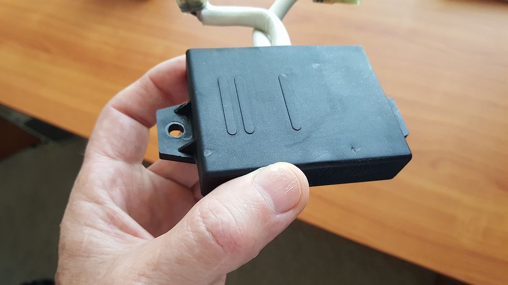

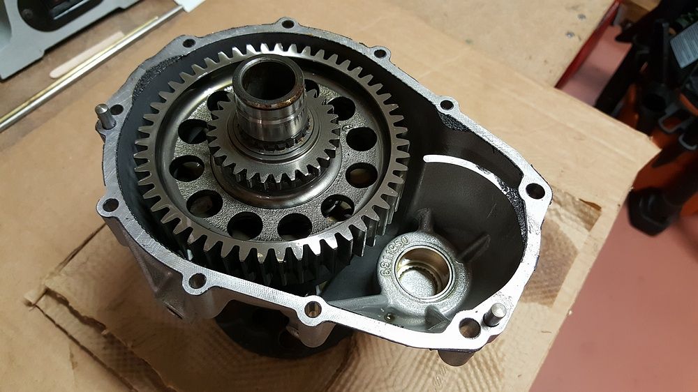

В среду ей снова надо было вечером ехать в клуб и я, с уже разработаным планом действий, поехал с ней. Пока она занималась своими делами в клубе я снял электронные блоки зажигания, чтобы отправить их на проверку и снял редуктор для плановой проверки. Поскольку мы летаем только на авиационном бензине, а в этом случае двигатель засоряется свинцом, редуктор надо было проверить на наличие отложений свинца. Кроме того у меня были кое-какие сомнения по его правильной работе.
Редуктор был чистым и без каких либо следов выработки, а вот топливный насос, который был на нем установлен, начал гнать масло через вентиляционный штуцер. Так что его менять надо точно, хотя он наработал всего сто часов.  🙁
Закончил я вместе с заходом солнца и вскоре подъехала и моя жена, сообщив, что ей вернули все деньги за предыдущий полет. Оказывается инструкторы в клубе летают бесплатно.  [smiley=thumbsup.gif]
Теперь вот жду свои блоки зажигания обратно, один из них выглядел подозрительно. Если проблема в них, то покупка новых влетит нам в копеечку.  🙁
они обычно дохнут из перегреву. термопару поставе в том месте, очень интересные значения иной раз показывает прибор. как и температура входного воздуха в карбюратор.
Я в курсе, но там прямо перед ними окна охлаждения сделаны в капоте и вряд ли что-то можно сделать еще. Некоторые переносят их в другое место, но у меня этого сделать нельзя - самолет сертифицированый.
