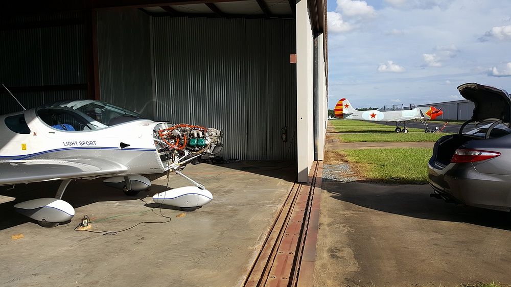

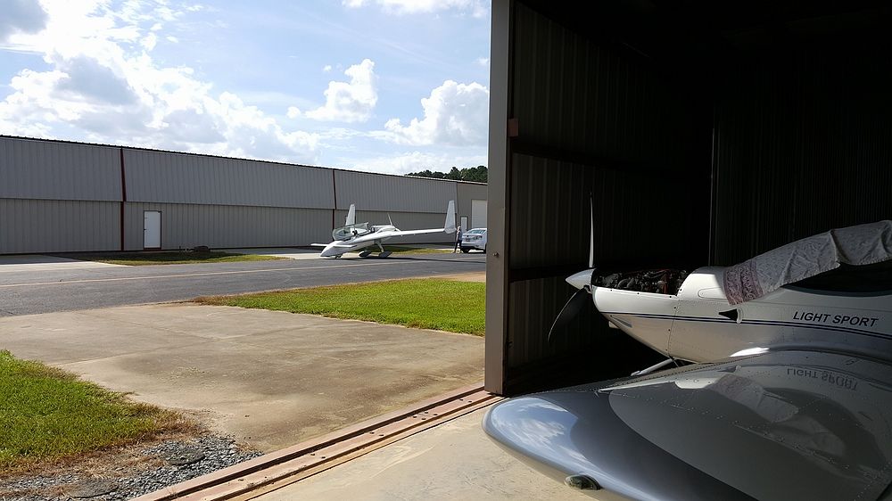

Поставил редуктор и электронные блоки, повозился еще кое с чем. Пока возился подъехал сосед-владелец ЯК-52, мы на планерах вместе летали, потом он перестал. Я рассказывал, по-моему, они организовали пилотажную группу и летают над стадионами с дымом после исполнения государственного гимна.
Подойдя к моему самолету он показал на чистый пол и воскликнул: "Да у тебя же масла в двигателе нет!". Я ему ответил, что есть и я сам видел две капли на полу на прошлой неделе. Это он меня так прикалывает по поводу лужи масла на полу в его ангаре под ЯКом. Они сегодня летали опять перед футбольной игрой.
Вскоре подъехали и другие, он завелся и они улетели.

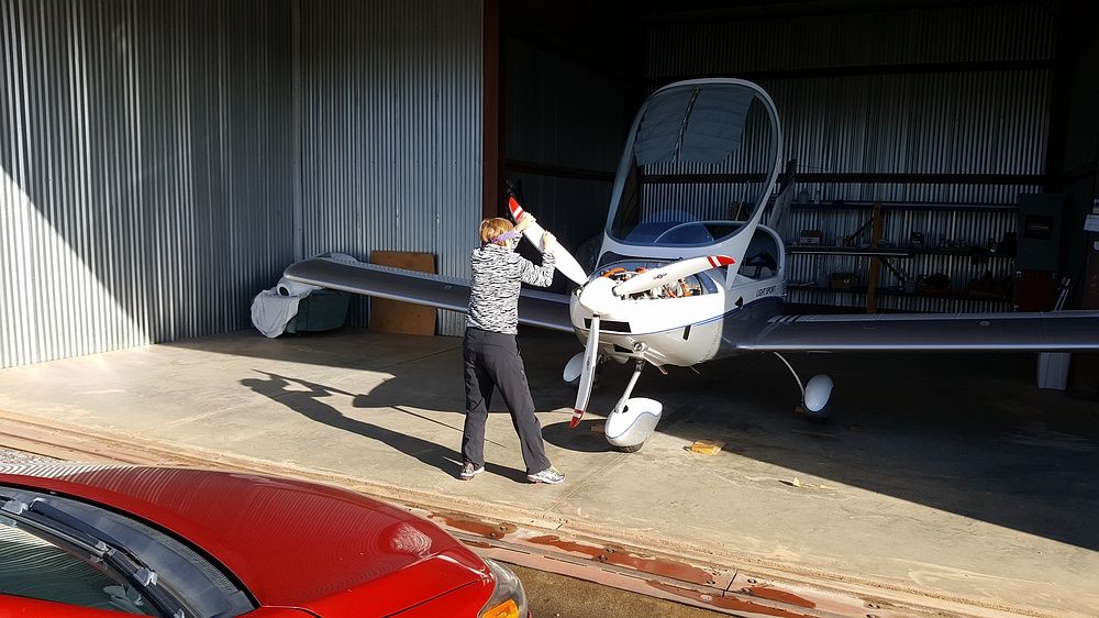

Закончил с самолетом, облетал - все ОК.

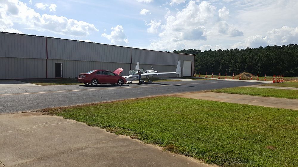

Сосед собрался лететь в Колорадо, дочка его привезла и уехала. Самолет один раз сказал: "Дыр-дыр-дыр...", потом заглох и лететь в Колорадо отказался. Да и правильно, что там делать, там холодно уже, а у нас все еще за 30.
Проблемы с аккумулятором, даже моя машина не помогла. Пришлось ему звать дочку обратно...

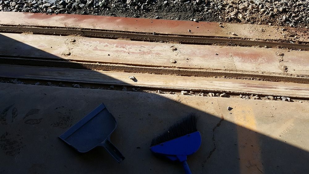

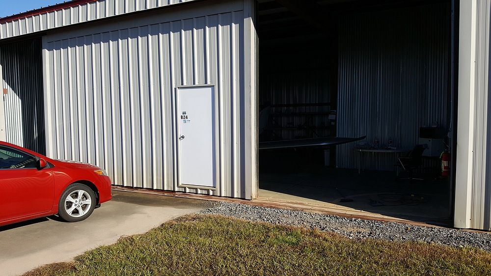

По приезду в аэропорт меня ждал еще один сюрприз – работники аэропорта, из лучших побуждений, сделали отсыпку гравием у ворот ангаров, чтобы там не скапливалась вода после дождей. Судя по всему после этого они скосили траву и косилка зацепила ножами гравий и накидала его на направляющие роликов ворот ангара и в результате ворота заклинило и я не мог их открыть. Пришлось устранять проблему, ну а своему инструктору я поручил готовить самолет к вылету.

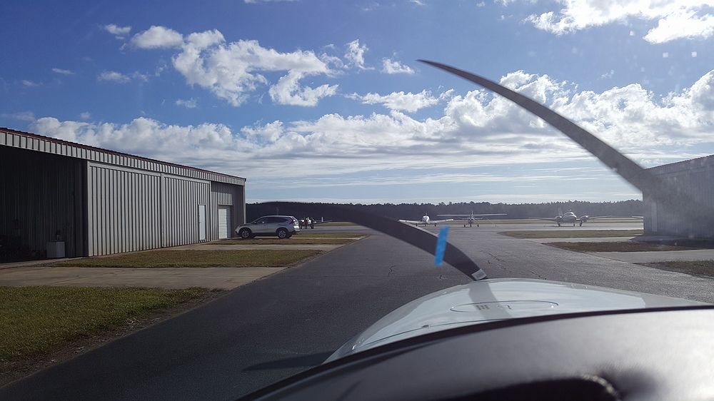

Наконец и мы выкатились, завелись и порулили на вылет. Сегодня лечу я, и туда и обратно.
