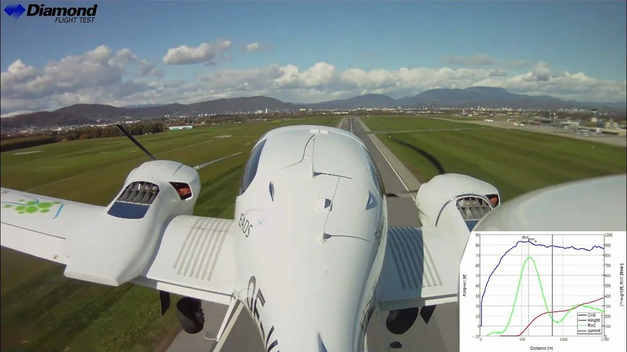

Для реактивных самолетов это напряжно, а для винтовых - бывает по всякому. Бывает напряжно, бывает - не очень. К примеру, Da-42 беспроблемно набирает на номинальном режиме на одном моторе с выпущенным шасси и закрылками на взлётном угле.
Считать надо. С достаточно длинным (в смысле удлинения) крылом можно иметь небольшую потребную тягу на взлётном режиме. Было удивительно, когда 1-й раз столкнулся с таким эффектом.

Я знаю лишь парочку типов отечественных винтовых самолётов, у которых явный избыток мощности в наличии - это АН-32, который проектировался по заказу ВВС Индии для работы с полевых высокогорных аэродромов в Гималаях, и АН-28 (который планировался как бы для замены АН-2 😂) . Все остальные наши транспортники избытком мощности явно не страдают.
А DA-42 в категорию транспортников причислять - выглядит смешно, ей богу.
Что в него можно загрузить и что реально он может перевезти окромя четырёх человек, включая экипаж?
И представить его на местных авиалиниях второй категории на ГВПП, разбитых десятилетиями регулярной эксплуатации - выглядит смешно. Ну и ограничения для дизельных двигателей по отрицательным температурам наружного воздуха и стеклопластиковый фюзеляж - явно не для наших северов и для региональных частных авиакомпаний.
Самолётик этот для "богатеньких Буратинок", летающих на нём как на представительском автомобиле с аэродромов, где есть ИВПП, которую регулярно чистят и содержат в приличном состоянии. В Россию его притащили "эффективные" манагеры УЗГА (которые перекупили эту компанию), и которые успешно "протолкнули" его через чиновников с Ленинградки и Уланского переулка как учебно-тренировочный самолёт для лётных учебных заведений ГА. И в очередь за ним (как в Штатах за "Айконом") что-то никто не выстраивается😂
Ну и весовая отдача МЕНЕЕ 30% от максимальной взлётной массы показывает "совершенство" такого "транспортника".. У того же "аккордеона" из "железа" она составляет 37,27%...
Весовая отдача у отечественной версии - 37%. Я хорошо знаю эту машину.
А вспомнил я её как пример - на ней легко продолжить взлёт при отказе одного двигателя. Набирает на одном моторе вполне прилично.
