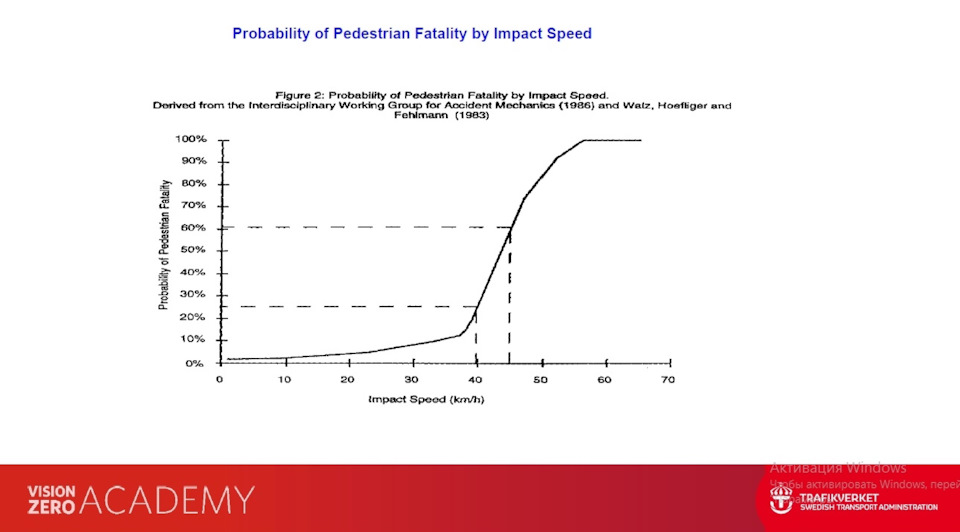

Зависимость коэффициента летальности от скорости столкновения с препятствием.
Вот, что будет, если Vs больше 113 км/ч.
В катастрофе под Мензелинском погибло 17 человек.
А причём тут 113 км/ч, если по этой таблице летальность 100% начиная с 55 км/ч . Дальше хоть 300 , хоть 55 , все равно 100% летальность. Странная таблица
113 км/ч указано в нормах АП 23.
Как непреввшаемая скорость планирования для одномоторного самолёта
Видимо, эта скорость взята из мировой статистики катастроф.
Если эта скорость меньше, то есть реальные шансы на выживание в случае АП.
Если больше, то самолёт не получит СТ.
Так а к чему таблица то? Она же бессмысленная . Какой то студент нарисовал?

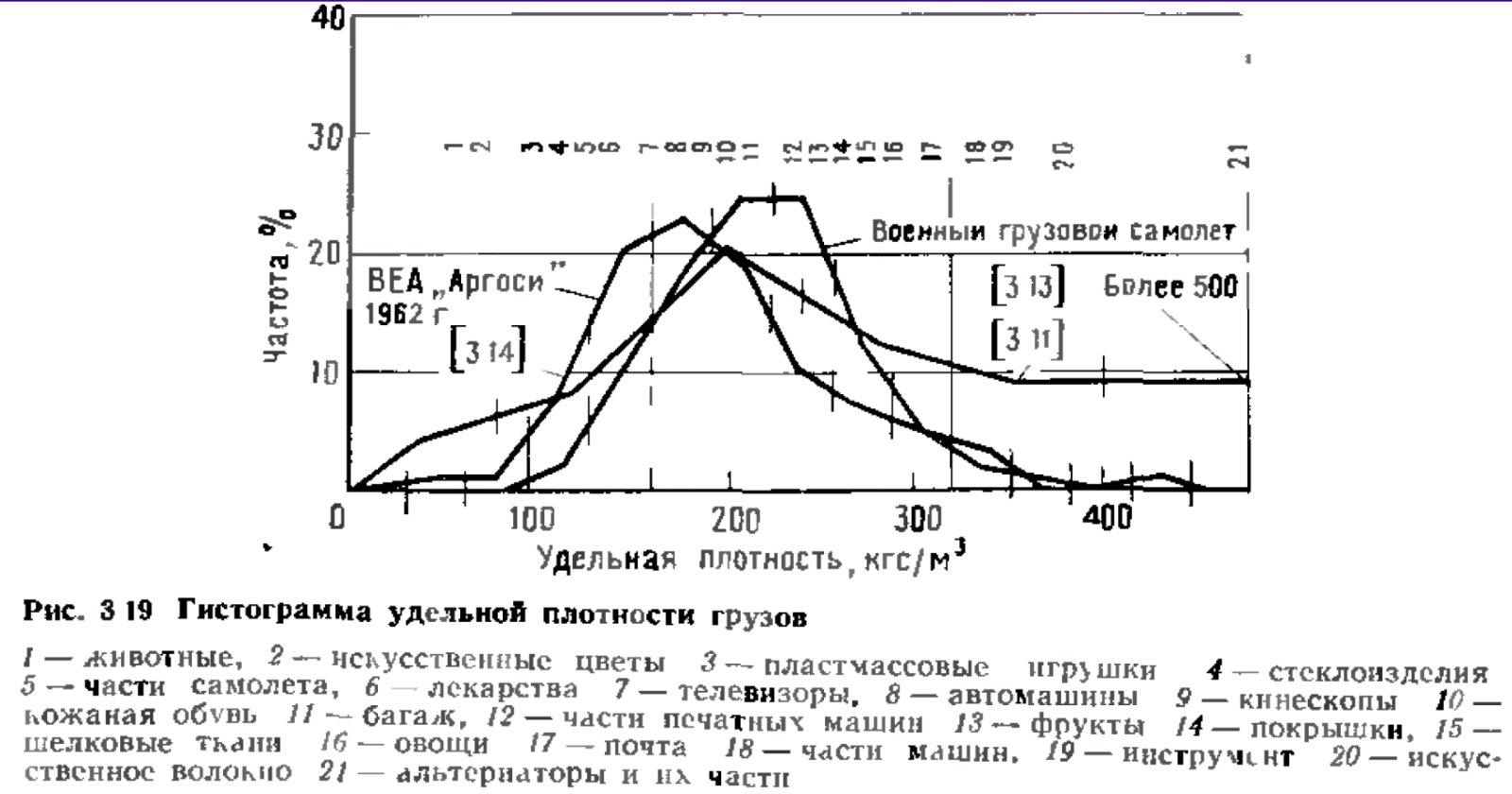

Интересно какого года статистика (или хотя бы источник). Судя по тому что приведен Аргоси, а не С.160, или хотя бы Геркулес - то это 60е, т.е сейчас может быть несколько иначе.
Хотя... В авиаперевозках пакетированных грузах (ULD) граница между ,,лёгкими" и ,,тяжёлыми" находится где-то около 166 кг/куб.м. Правда, этот показатель может зависеть как от направления, так и от кучи других факторов (период года, регион и т.п.), а также не факт что он постоянен во времени. Но порядок понятен.

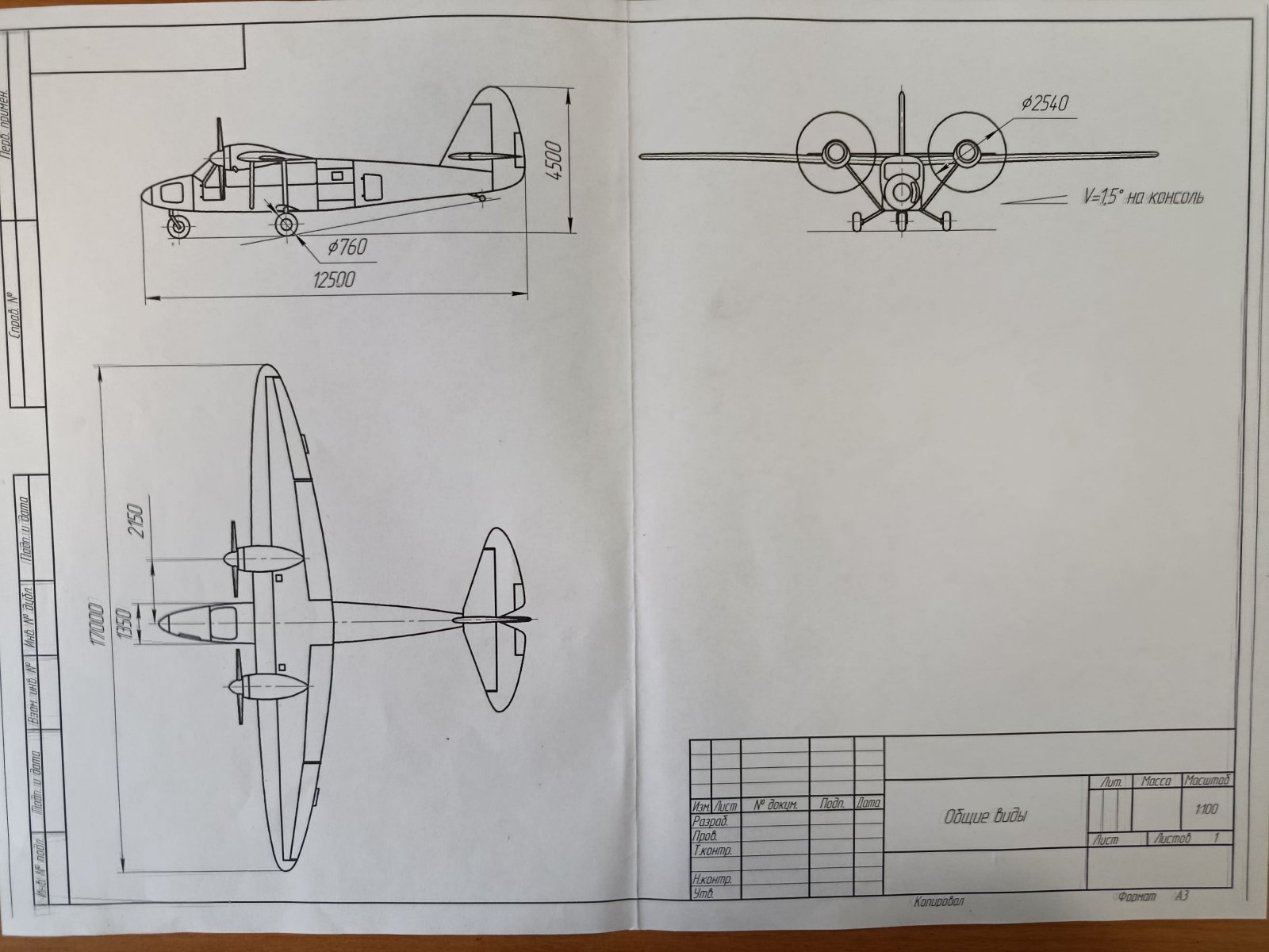

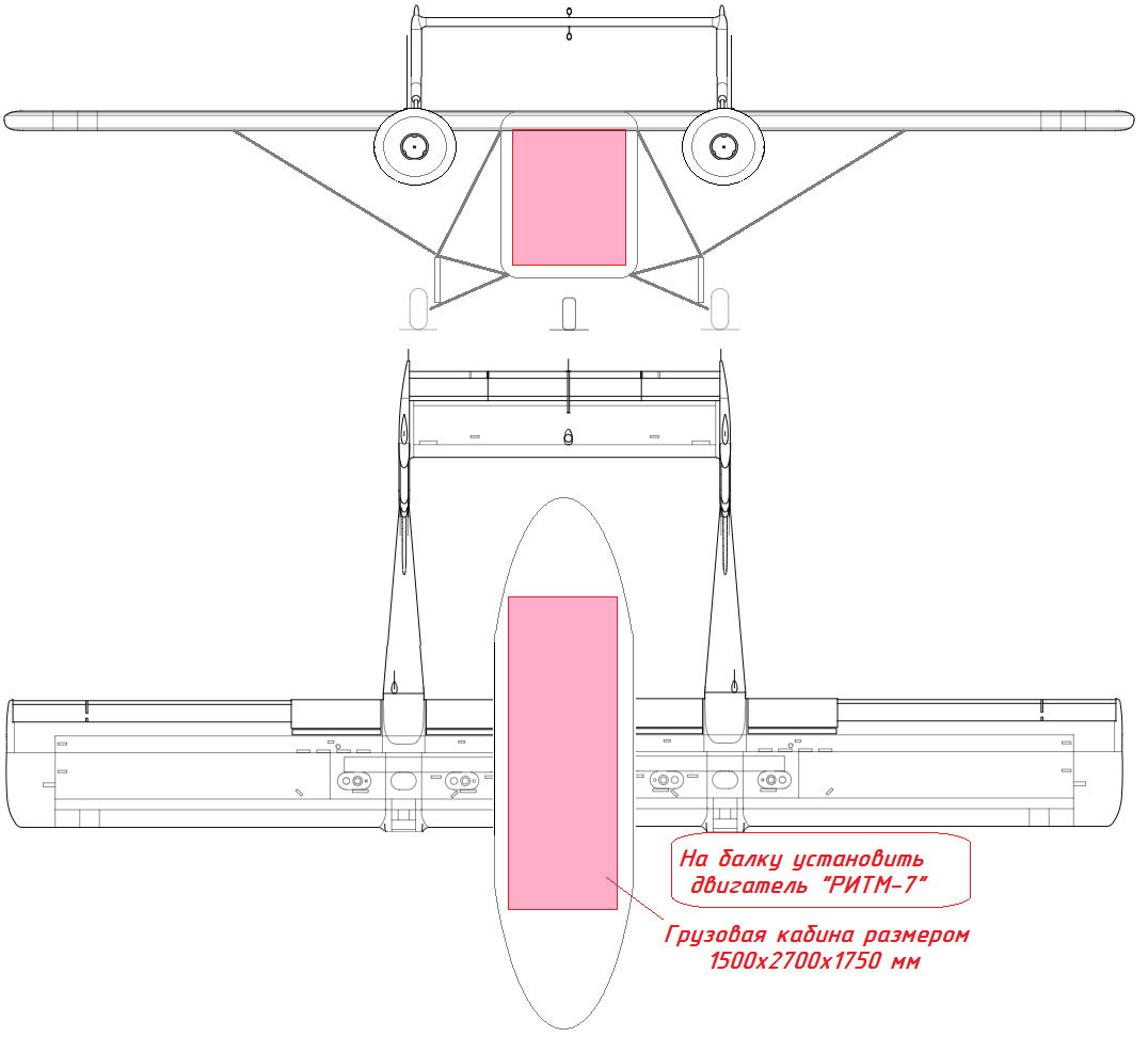

Сочувствую пилотам такого аппарата, сидящих в плоскости вращения воздушных винтов (да и по требованиям АП-23 это не прокатит).
Сочувствую технологам, которые будут под такое крыло оснастку и стапель (или матрицу в пластиковом варианте) готовить. Очень много ручного труда закладываете, соответственно и цена его вырастет.
Подкосы крыла тоже не совсем правильные (угол их установки крутоват. Проще бы сделать ОДИН Y-образный подкос как на ЯК-12А.
Дверца по всей видимости подъёмная (как на Л-410)?
Для студенческого курсовика ещё кое-как сгодится. Для ОКБ - даже в качестве аванпроекта - вряд ли.
Руление на одном двигателе даже с управляемой передней стойкой шасси вряд ли возможно....
Без обид pls!
Просто высказал личное мнение.
1. Я ни на кого никогда не обижаюсь.
2. Я по таким картинкам самолёты не строю.
3. Если взялись за проект двухмоторного самолёта, то за его летучесть нужно бороться с первых линий на листе.
4. При наличии соответствующего оборудования, в том числе обтяжного пресса усилием в 100тс, сделать эллиптическое крыло - не проблема.

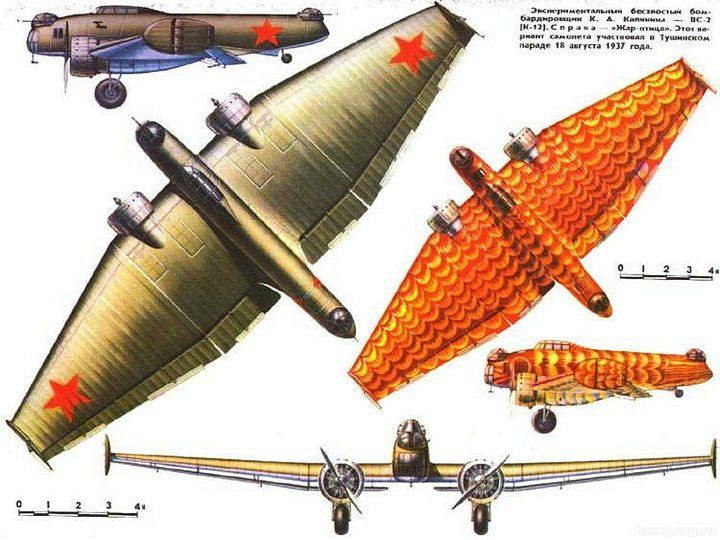

Калинин справлялся, почему мы не справимся?
Если таки до Нового года соберёмся в столицу, заедем к вам и пообщаемся не только по вашему движку, но и по этой тематике.
Удачи!

Вот вам как раз эскизный набросок такого беспилотника-танкера, который попутно и грузы (те же металлические бочки с топливом на европоддонах) при нужде сможет перевозить 😊 И длинномеры в хлыстах по 3000 мм (стандартный размер).
Двухбалочный двухдвигательный подкосный высокоплан с поршневыми моторами "РИТМ-7", с неубирающимся шасси (по типу Физлера), с грузовой кабиной длиной 2700 мм, с передним поднимающимся коком и с задним подъёмным обтекателем. Очень технологичный (читай - достаточно дешёвый!) в производстве и удобный в его техническом обслуживании.
На мой непрофессиональный взгляд.
Сильные моменты. Во-первых, шасси с передней стойкой очень подходит для ледовых площадок и к тому же позволяет объединить подкосы и задние стойки в единую систему, как на эскизе (милота!). Во-вторых, двухбалочная схема позволяет задуматься о производстве балок в виде углепластиковых* монококков по современной "алабугской" технологии. В-третьих, двухбалочная схема позволяет организовать рампу и разгрузку способом сброса с парашютами. Китайцы, напомню, предусмотрели такой вариант для SA750U - а для тайги и тундры "десантирование" груза может быть тем более актуально.
* - также "чёрными" в современном проекте КМК должны быть оперение и закрылки/элероны, для остальных частей может применяться металл.
Слабые моменты. Это не нишевый танкер, а типичный универсал. У танкера, на мой взгляд, обшивка фюзеля или крыла должна быть стенкой цистерны/бака**. И это не опционально пилотируемый аппарат, а в лучшем случае опционально беспилотный. И двигателя "Ритм" в природе пока нет, а ведь концепция беспилотника хороша, кроме прочего, тем, что позволяет применить 3-4 имеющихся дешёвых мотора (хоть авиаконверсий, хоть "демобилизованных" дрономоторов) вместо двух настоящих авиационных движков.
**-как вариант, гибкий бак в кессоне или фюзеле, когда мешок отвечает за герметичность, а обшивка - за прочность.
/И вообще, вопрос к профессионалам: каких послаблений по части сертификации может ожидать разработчик/производитель беспилотника?

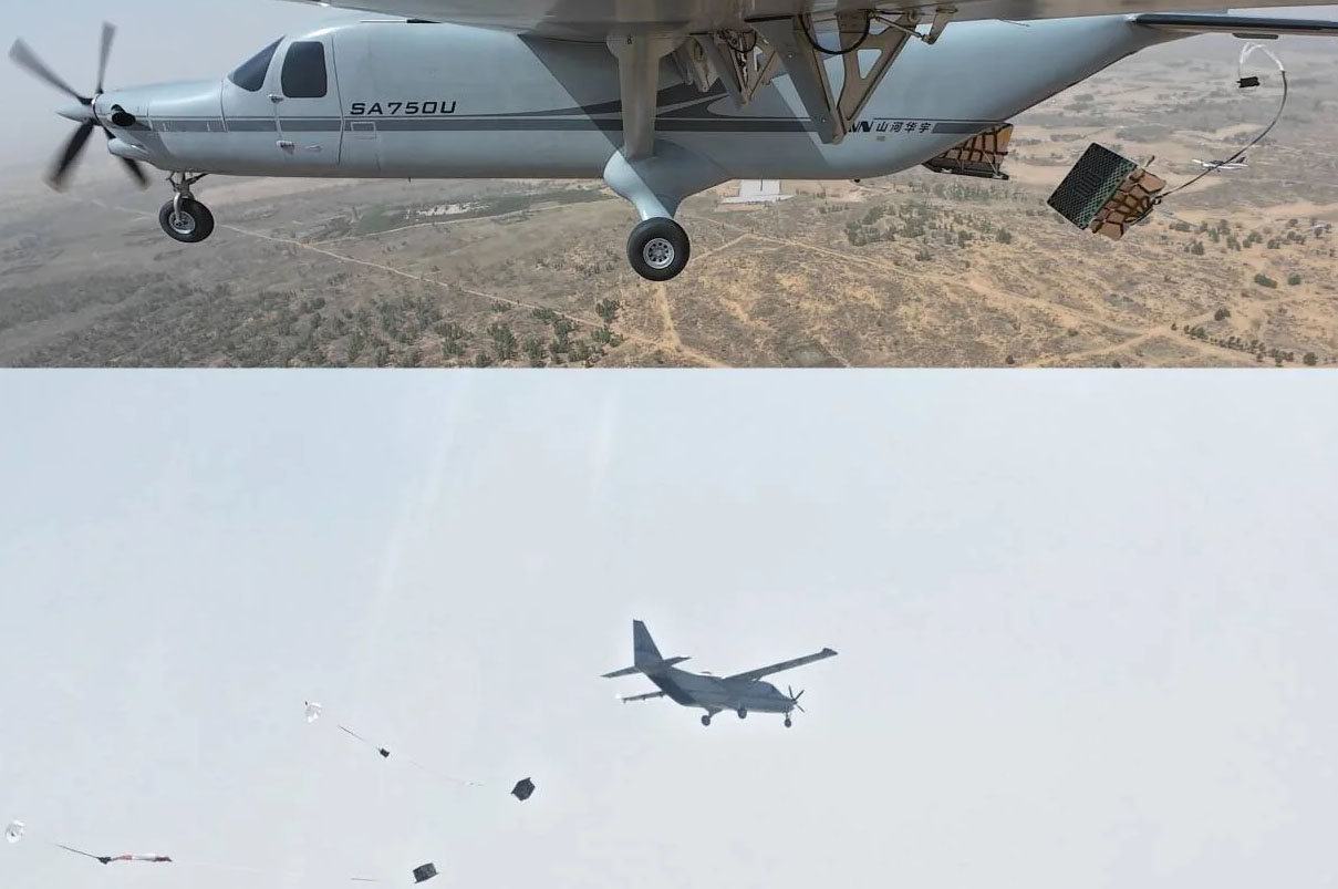

//И ещё мысль: если разрабатывается универсальный грузовик-беспилотник - то ИМХО сброс груза с парашютом это мастхэв, ибо в тайге даже опытному пилоту с соколиным глазом лишний раз садиться стрёмно.
Конструктор – опередивший время​
В 1958 году в английском журнале «Эйр пикториэл» вышла статья с фотографией самолёта К-12, под которой было написано: «Эта машина явилась прототипом всех современных сверхзвуковых самолётов».
Из журнала «Техника Молодёжи» №1 за 1989 год. Статья «Жар птица» про самолёт авиаконструктора Константина Калинина. 18 августа 1937 года, один из вариантов К-12 был продемонстрирован на воздушном параде в Тушино. Он был раскрашен под «Жар-Птицу» и произвёл фурор своей окраской, и фантастическими манёврами в воздухе.
Три фюзеляжа, и три из них имеют повышенное сопротивление.
Два боковых - так как находятся в скоростном потоке от винтов, а центральный - имеет плохой коэффициент формы.
Качество больше 10 не будет.
Для двухмоторного самолёта это очень мало.

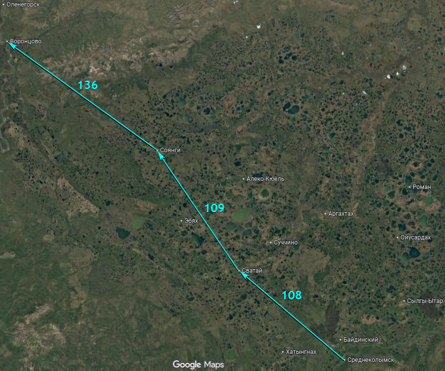

Daredevil ! Вы не глядя попали в 10, а может и в сотню! Как Вас, так угораздило-то прям попасть в Яблочко?! Я родом из Среднеколымска. Хорошо знаю этот район, потому, как здесь родился и вырос! Было 9-ть грунтовых площадок по 9 населённым пунктам, куда летали самолеты Ан-2 и вертолеты. На сегодня площадки заросли кустами и деревьями и летает, только вертолет Ми-8. Самолеты Ан-2, какие списали, а какие находятся на хранении и то не у нас! На базовый аэродром летают рейсовые самолеты из Якутска 4 раза в неделю.
Выходишь из рейсового самолета зима и - 40*С и пипец ... называется приехали, а дальше на машинах и снегоходах Буран разъезжается народ по 9-ти населённым поселкам и всё это по зимникам по реке Колыма и старым тракторным зимним дорогам, которые сплошь проходят через озера и маленькие меж-озерные части суши-земли с кустарниками и деревьями. В общем страна озер. Летом же движение, только по воде или по воздуху.
Найти, более или менее пригодную земную сухую поверхность для того, чтобы посадить маленький самолет с КВП не представляется возможным. На береговую часть земли можно приземлиться, только на вертолёте, а про приземление самолета и даже не мечтайте! Могу многое рассказать о моём Родном крае, как-то, так!
Во всех 9-ти поселках проживает 3841 человек и и то не совсем точно, может и больше, надо в документы по переписи смотреть! Топливо забрасывается в поселки по зимникам на бензовозах.
