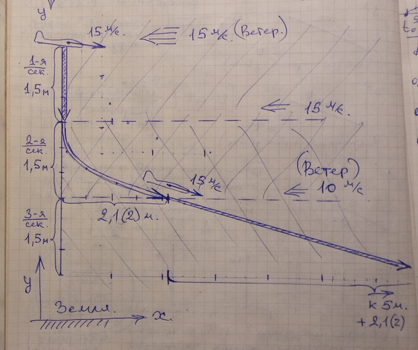

В Вашей замечательной задачке, есть момент, на который следует обратить внимание. Считаю его весьма полезным для дальнейшего обсуждения "инерционного потенциала", в понимании, как роль инерционной массы в раскладке сил, действующих на ЛА.
Этот момент заключается в различии дистанции и траектории, по которой перемещается планер при планировании в двух случаях:
- При постоянной разнице воздушной скорости и скорости ветра в 5 км/ч.
- При изменении скорости ветра на 5м/с за 1 секунду.
Если взять за начальные условия, что планер имеет качество 10 и воздушную скорость 15 м/сек., а скорость ветра 10 м/сек. То, за 1 секунду полёта, он снизится, по прямой, на 1,5 м и пройдёт дистанцию ( относительно земли ) 5 метров.
Если за начальное условие взять скорость планера и ветра одинаковой, равной 15 м/сек., а скорость ветра уменьшается за 1 секунду на 5м/сек. То, за 1 секунду полёта, планер снизится примерно* на те же 1,5 м. Но, будет двигаться равноускоренно, по параболе. Потому, пройдёт путь в 2,5 метра, а дистанцию ( относительно земли ) всего 2,12 метра.
Разница пройденного пути при равномерном и равноускоренном движении - в два раза.
Равномерное движение - по инерции происходит в отсутствие нескомпенсированных сил. Запасённая планером высота, преобразуется "хитрым устройством"- профилем крыла, в перемещение относительно воздуха и земли. Снижаясь за 1 сек. На 1,5 м, планер продвигается относительно воздуха на 15м. и, относительно земли, примерно на 5 м.
При уменьшении скорости встречного ветра на 5 м/сек., ускорение планера происходит под действием "избыточной" мгновенной величины проекции силы тяжести на направление траектории движения ( планирования). Это, так называемая "скатывающая сила" (Fск.), которая в установившемся планировании равна полному аэродинамическому сопротивлению планера (Х).

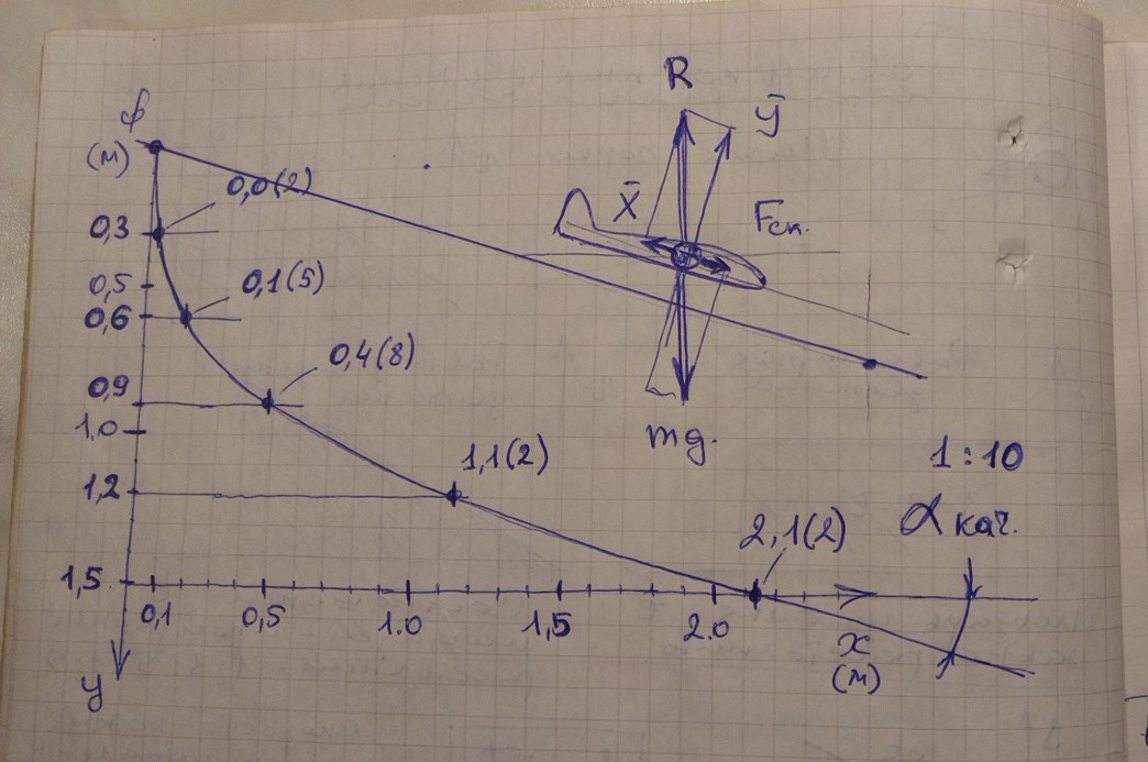

На рисунке, в масштабе, показана траектория разгона планера при равноускоренном движении ( парабола ). На вертикальной оси откладываются перемещения по высоте, с интервалом 0,2 сек ( соотв. 0,3 м ). На горизонтальной - перемещения относительно земной поверхности ( дистанция ).
Из точки (Ф) в левом верхнем углу, проведена прямая - траектория планирования при скорости планера больше скорости ветра на 5м/сек.
В случае, когда планер ускорился за 1 сек, при снижении скорости ветра на 5 м/сек., его траектория продолжается по прямой из точки х= 2,1(2) с углом планирования @кач.

Разрежьте вертикальной плоскостью воздушную массу в моей задачке. И двигайте эту плоскость вместе с воздушной массой. И спроецируйте на эту плоскость траекторию планера в обоих случаях задачки.
Именно это я и представил в своём описании и на рисунке...
Насколько отличаются траектории - очевидно.

Вот, дополнение к первому рисунку. По частям...
Здесь, я беру последовательно три секунды полёта планера против ветра. В Системе Координат Земли.
Скорость полёта планера ( воздушная ) - 15м/сек. Не меняется.
Скорость встречного ветра:
1-я секунда. 15 м/сек.
2-я секунда. Начинает изменяться на 5м/сек в течение одной секунды.
3-я секунда. Скорость ветра постоянная и равна 10м/сек.
1-я сек. Равенство скоростей планера и ветра. ( 15м/сек ) Планер вертикально снижается относительно земли, не перемещаясь вперёд. Как на лифте. Снижается на 1,5 м за секунду. Движение равномерное, с постоянной скоростью.
( Перемещение Sy = v t = 1,5м )
2-я сек. Скорость ветра уменьшается с 15 до 10 м/сек. Траектория планера в вертикальной продольной плоскости - парабола. За эту секунду, он пролетит ( относительно земли ) 2,1(2) м и снизится на 1,5 м. В этом случае, движение равноускоренное.
( Перемещение Sx= 1/2 a t^2 = 2,1(2)м ; Sy= 1,5 м )
3-я сек. Скорость ветра постоянна и равна 10м/сек. Траектория планера - наклонная прямая. Движение равномерное - с постоянной скоростью относительно воздуха 15м/сек. Относительно земли 5м/сек. За эту секунду, он снизится на 1,5 м и пролетит ( относительно земли ) 5 метров.
( Перемещение Sx= 5 м ; Sy= 1,5 м )
*( Правый нижний уголок не поместился на листе рисунка. К концу третьей секунды, планер суммарно пролетит 7,1(2) м.)
Участок с равноускоренным движением, на мой взгляд, представляет наибольший интерес...
В обоих случаях, вдруг, на одной и той же высоте скорость ветра уменьшается на 5 м/с в течение 1 с. То есть в первом случае с 15 до 10 м/с. А во втором случае с 10 до 5 м/с.
Да... Был не внимателен. Теперь вижу постановку задачи.
И в одном и в другом случае - равноускоренное движение. Траектории - параболы. Дистанции разные.
Но сама задача мне понравилась.
