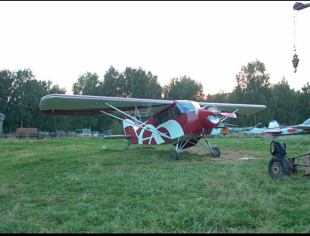

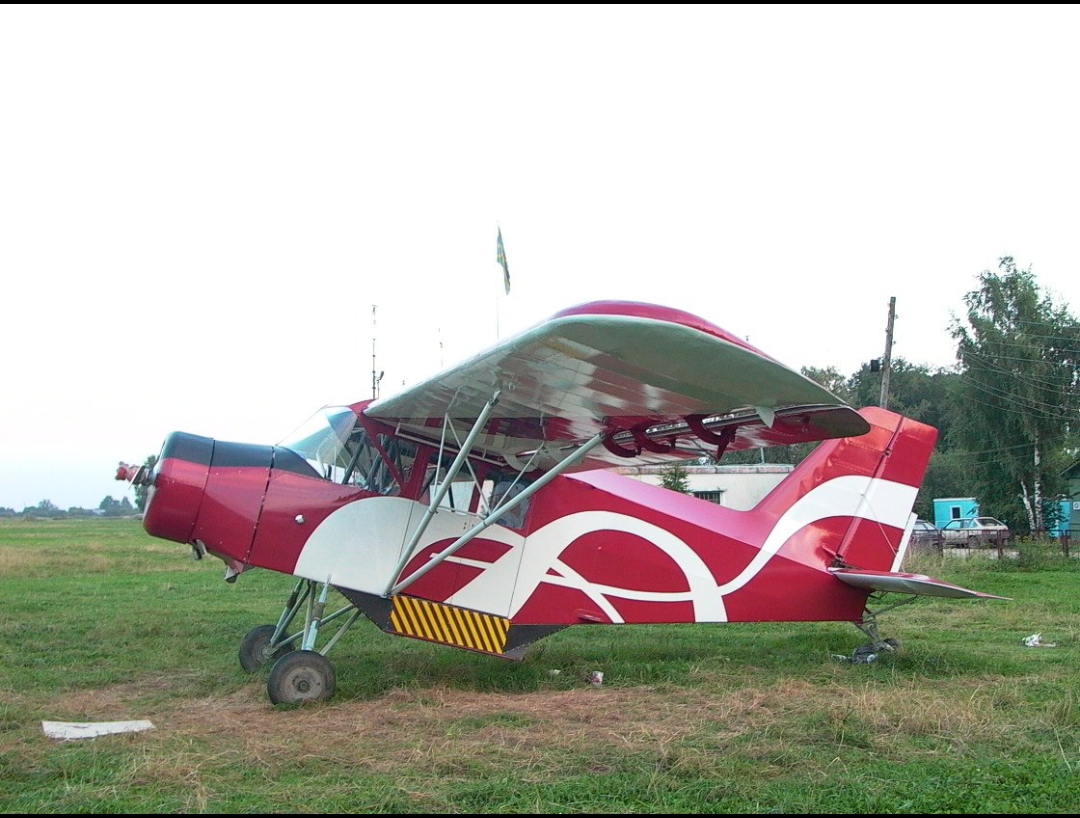

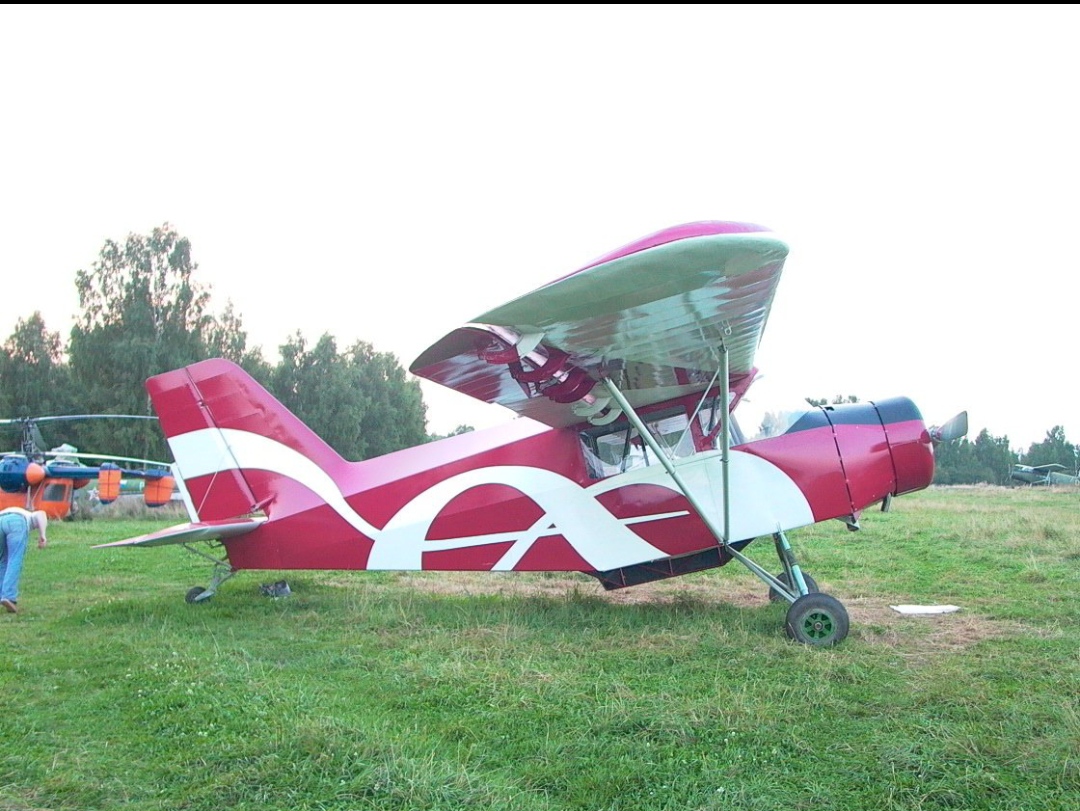

У Сергея Сахарова был неплохой самолёт из нижних крыльев от АН - 2.
Но, фюзеляж был сильно раздут по требованиям парашютистов.
Отправил ему запрос по ЛТХ.
У него самого электронных фотографий нет.
Есть только бумажные фото.
Обещал прислать.
Если есть у кого нибудь, поделитесь.
