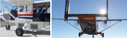

Не нравится компоновка "трёхфюзеляжного" - делайте однофюзеляжный. С одной хвостовой балкой, как на "аккордеоне".
Только грузовой люк делайте как на GA-8 Airvan боковой, со сдвижной дверью, либо как на Short Skyvan с задним люком во всю задницу.
И будем вам и удобный доступ при погрузке-разгрузке, и возможность бросать парашютёров или десантные упаковки, и удобства при рулении и в одномоторном полёте с двухкилевым оперением.

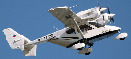

А про три двигателя просто забудьте, если хотите, чтобы самолёт заинтересовал реальных эксплуатантов, которые деньги умеют считать. Только два поршневых движка дадут оптимальное сочетание стоимости и безопасности эксплуатации лёгкого поршневого самолёта в условиях Сибири и Дальнего Востока.

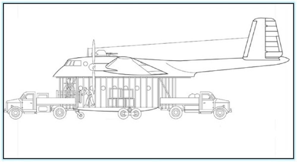

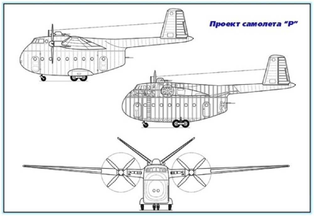

Один из моих любимых транспортных проектов, к сожалению не воплощённых в "металле", должен был бы иметь в фюзеляже два мотора от Ан-2, но с осями поперёк полёта. В крыльях только угловые релукторы. С такой схемой количество моторов может быть вообще любым, от одного и выше. При этом замечательная для двухвинтового самолёта аэродинамика крыла. Качество 13. Скорость 300 км/ч. Разбег/пробег <200 метров. Посадочная скорость 85-90 км/ч.
Удобство погрузки вопросов не вызывает.
Уменьшить в 2 раза. Погрузку сделать только сзади. Спереди один пилот. Будет взлётная масса ~1700 кг, коммерческий груз ~400 кг, требуемая мощность ~250 л.с.

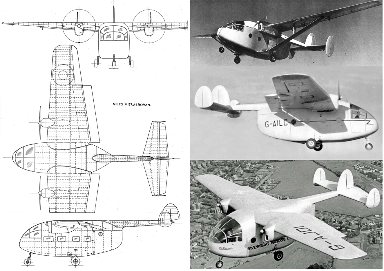

В металле был Aerоvan М57 британского конструктора Майлса (https://www.airwar.ru/enc/craft/m57.html)...
Кстати, фирма Short Brothers выкупила у Майлса его последний проект и на его идеологии сделала свой Short Skyvan 3, более технологичный в производстве 😂
