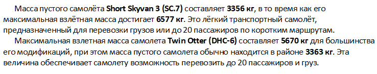

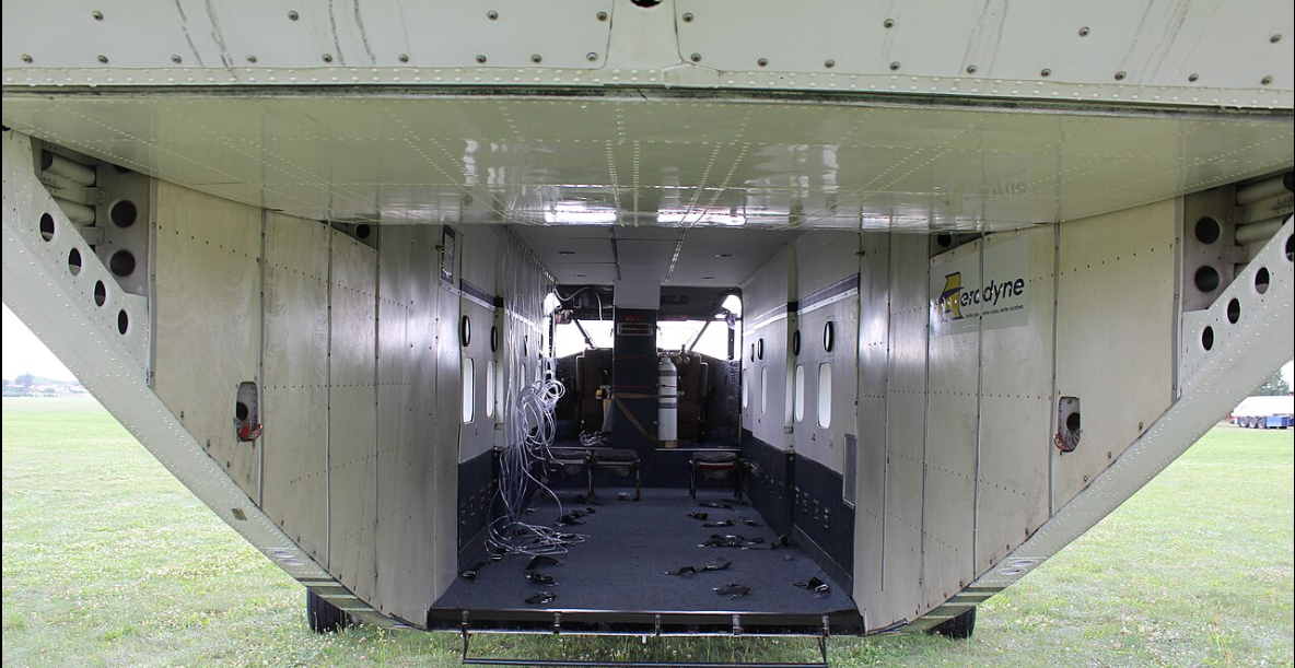

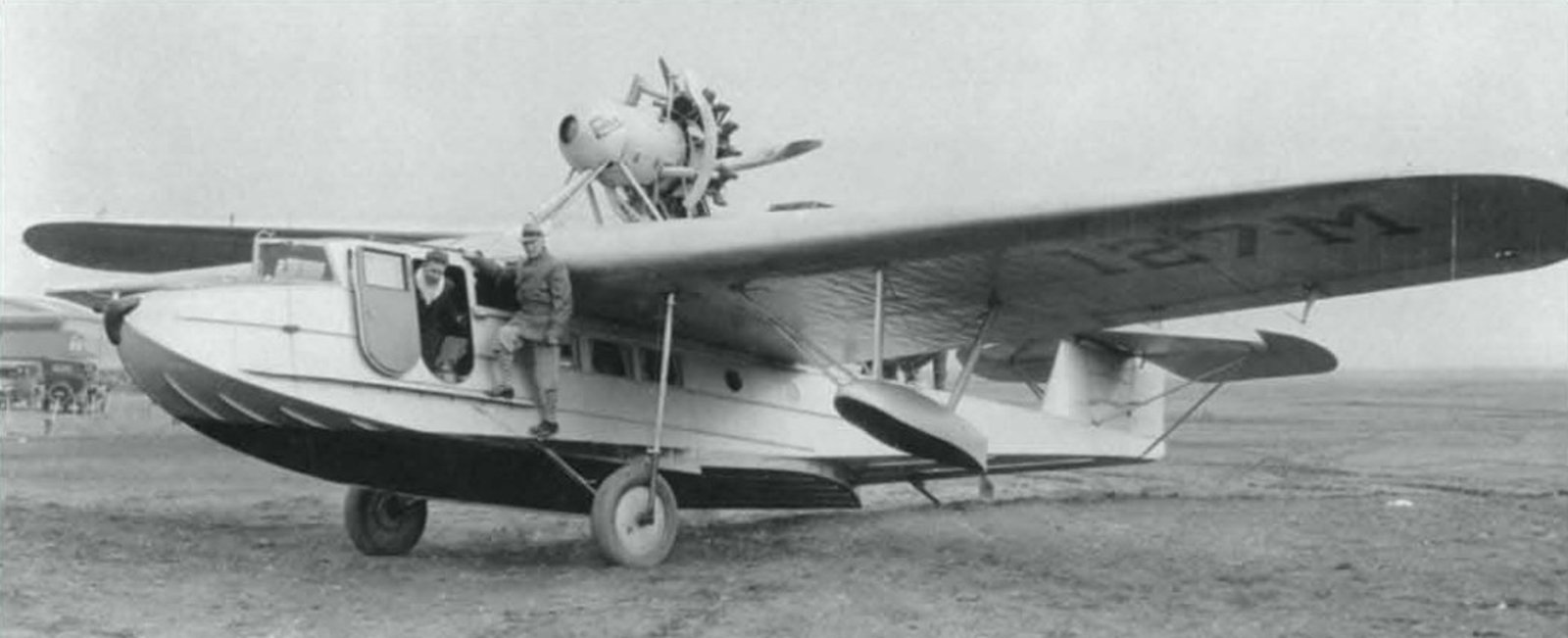

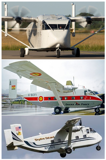

Вот что реально можно было бы взять за прототип лёгкого грузового самолёта, правда размерностью в 1,2 - 1,3 раза поменьше.
Никаких конструкторских и технологических изысков, но практическая эксплуатация - на высоте. Можно на колёсах, можно на лыжах, даже на поплавках (при желании)... А если ещё шасси немножко видоизменить (как на Физлере на пирамидальной ферме основные колёса сделать и подкос консоли крыла от этой пирамиды протянуть), то и фюзеляж был бы легче, и колея шасси была бы шире и обслуживать шасси было бы проще. И кабину пилотов можно было бы ещё на полметра выше приподнять, чтобы под нею устроить грузовое пространство для длинномерных грузов (доски, трубы, хлысты) с загрузкой их спереди через откидной носовой кок. И масса всей конструкции при этом вряд ли бы увеличилась. Проигрыш в скорости порядка 20 - 25 км/час за это можно было бы простить...

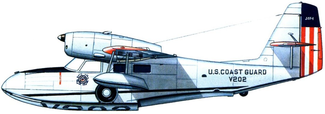

Этот самолет неплохо бы смотрелся будь у него лодка! Так, как лодка под этот самолет просто просится да и задняя аппарель уже есть! А как грузить, те же длинномерные строительные материалы в поплавковые гидросамолеты, подскажите пожалуйста ?!
На поплавках он смотрелся бы лучше (с точки зрения его эксплуатации с воды)... 😊 😉

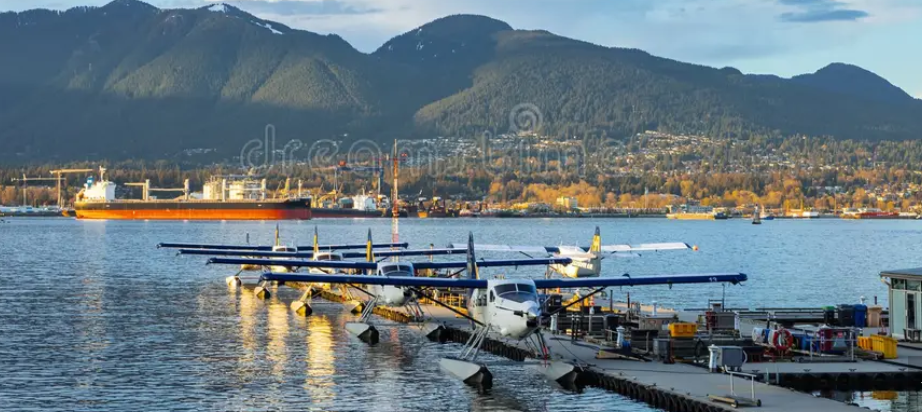

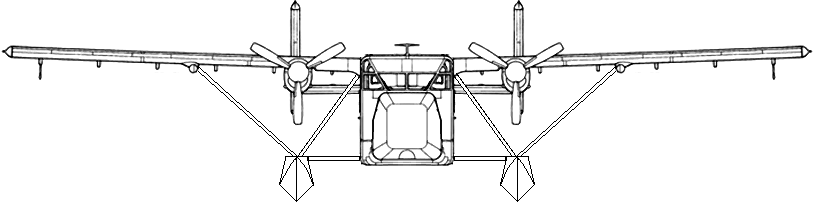

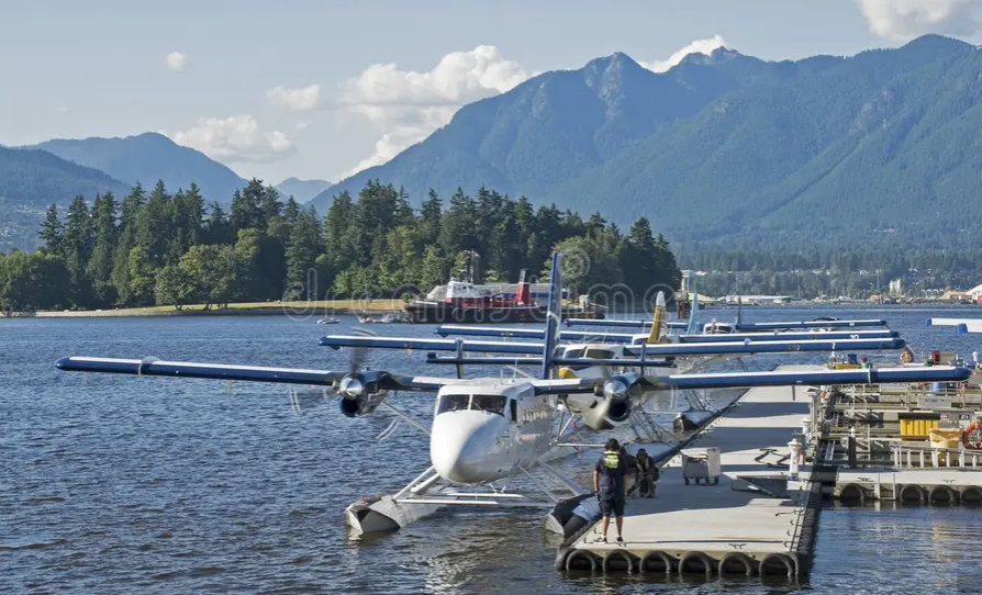

Вот на таком двухпоплавковом шасси (в версии гидросамолёта). Через широкий задний люк, при поднятой (внутрь фюзеляжа) его задней створке.
Опять же - моё личное мнение 😂
"Элементарно, Ватсон!"(С) - через задний грузовой люк, пришвартовав поплавковый гидросамолёт к причалу задней частью поплавков. Или выгружая на понтон, заведённый МЕЖДУ поплавками с задней стороны самолёта. 😊

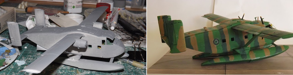

Александр! Где, такую Шортовскую модельку можно будет купить? А приподнятая кабина пилотов, это действительно будет полезно, ведь перед, тоже будет открываться!
Самолет достаточно большой и опять же один поплавок по нормам должен держать на плаву весь самолет при одном пробитом поплавке! Они будут, очень большие и тяжелые! Видно даже на Выдре, какие они большие, если их сложить, то по объему получается целый фюзеляж! А Шорт-скайвэн по фюзеляжу-то будет больше выдры, почти в 1,5 раза.
Вес каждого, такого поплавка будет уже примерно +/-300 кг., и того минус 500-600 кг. полезной нагрузки. Еще прибавьте сопротивление в полете. Ан-2В при поплавках мог перевозить груз, только пол тонны, а всё остальное весили поплавки. А лодку можно будет вписать в фюзеляж и ничего лишнего снизу не будет висеть, как лишний груз. Это моё личное мнение! А попробуйте пожалуйста просто схематично вписать лодку в скайвеновский фюзеляж, ради интереса!

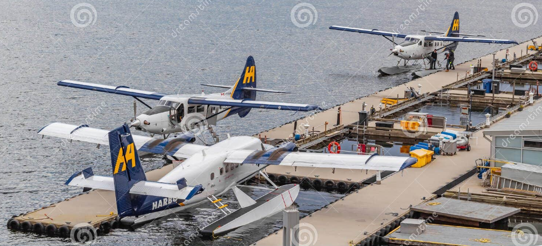

Поплавки - это узкая специализация, нишевой проект, который может иметь место тогда, когда есть уже достаточно массовый колесный вариант.
Ну и всем любителям водной глади, стоит напомнить, что гарантированно обеспечивать адекватное состояние полосы гораздо проще, чем на воде.
На закрытом озере - это еще как-никак, опустим систему подстветки и всякого рода вспомогательных устройств, а вот элементарные топляки, всякого рода отмели на реках, изменение фарватера и прочие прелести.
Поймите меня правильно, любые перевозки должны обеспечивать определенный минимум и на земле его гораздо проще обеспечивать, чем в воздухе.
А для туристов, оно конечно завлекательно и интересно.
Грузить с причала гидросамолет - задача на грани невозможного даже в идеальных условиях, разве что руками. Промышленными методами организовать довольно сложно, а значит очень дорого и бесперспективно.
Я модельками отувлекался лет 55 назад, так что извините, помочь не смогу в этом вопросе.

По поводу поплавков - а вы в курсе, что их делают многосекционными, чтобы не произошло полное затопление при получении одной пробоины?
Причём секционирование может быть выполнено как поперечными гермошпангоутами внутри поплавка, так и продольной вертикальной переборкой, которые будут включены в силовую конструкцию поплавка. Да, по размеру они будут большие (читайте требования к ним в АП-23 по части обеспечения плавучести), но помимо всего прочего их внутренние гермоотсеки можно будет использовать как дополнительные герметичные багажники при перевозке "насыпных" грузов (типа курильских крабов 😂) и даже багажа пассажиров (при небольшом размере фюзеляжа самолёта).
И не судите о массе конструкции самолёта по его внешним габаритам - просто сравните массу того же Skyvan с массой Twin Otter. Они одноклассники. И несмотря на разницу в размерах массы конструкции у них отличаются всего на каких-то 7 кг. Причём не в пользу Twin Otter. Да и грузоподъёмность у Skyvan почти на тонну больше получается😊😊
В варианте лодки Skyvan будет проигрывать и по массе (за счёт необходимости усиления прочности днища и обеспечения соответствующей плавучести и утяжеления самого фюзеляжа в его донной части, а также за счёт появления подкрыльевых поплавков), так и по своим эксплуатационным качествам. Грузить и выгружать его будет неудобно, так как большой задний грузовой люк нижним своим обрезом может оказаться по высоте НИЖЕ плавсредства (понтона), на который будет производиться выгрузка груза. Ну и перевод такой лодки на колёсное шасси в варианте амфибии только утяжелит её.
Помимо всего этого придётся думать как организовать защиту воздушных винтов от струй воды из-под скул носовой части лодки на взлёте и посадке. На поплавковом варианте эти струи как раз будут разлетаться в стороны от воздушных винтов.
Вот как-то так, моё личное мнение, не навязываю😉
Поплавки - это вариант, когда серийно выпускаемый сухопутный самолёт можно сделать гидросамолётом. Причём количество серийно выпускаемых сухопутных машин в сотни раз больше количества серийно выпускаемых летающих лодок. А сняв "сухопутный" самолёт с поплавков, можно обратно вернуть его в сухопутный вариант. Пи этом его весовая отдача увеличится. А у летающей лодки добавка колёсного УБИРАЮЩЕГОСЯ шасси приведёт к увеличению массы конструкции и снижении весовой отдачи.
На закрытом озере - это еще как-никак, опустим систему подсветки и всякого рода вспомогательных устройств, а вот элементарные топляки, всякого рода отмели на реках, изменение фарватера и прочие прелести.
Проблемы состояния водной глади гидроаэродрома касаются не только поплавковых гидросамолётов, но и летающих лодок тоже. В одинаковой степени.
Грузить с причала самолет гидросамолет - задача на грани невозможного даже в идеальных условиях, разве что руками. Промышленными методами организовать довольно сложно, а значит очень дорого и бесперспективно.
