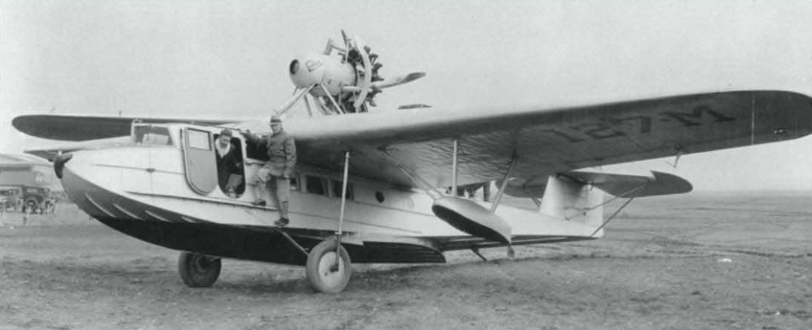

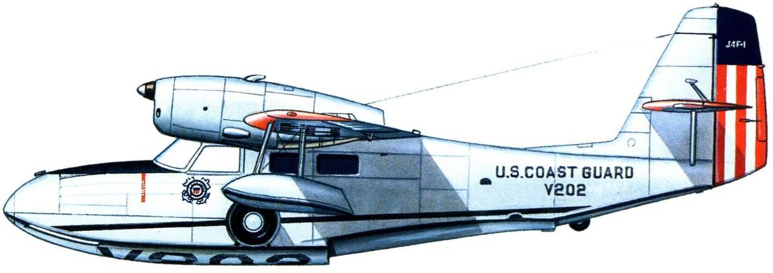

"Лодка" - это же не где-то там снизу болтается. Это полноценный фюзеляж, габаритами не сильно отличающийся от сухопутных. Тем более речь про транспортный самолёт, с прочным и тяжёлым днищем грузового отсека и приличным внутренним объёмом.
Посмотреть вложение 589209Посмотреть вложение 589210
Неплохой наверное самолёт для околоаэродромных полётов.
Но колёсики прям очень маленького диаметра.
Этот полноценный фюзеляж весит минимум на 30 процентов больше и аэродинамикой не блещет по сравнению с сухопутным фюзеляжем, хоть и лучше поплавков.
Как думаете, можно ли колоса побольше поставить?
Самолёт это вот не машина, при заказе, можно и моторы другие, и колеса побольше и оборудование другое. И длину фюзеляжа на 500мм больше и дверь побольше. Можно с передней опорой, можно с дублировпнным управлением.
