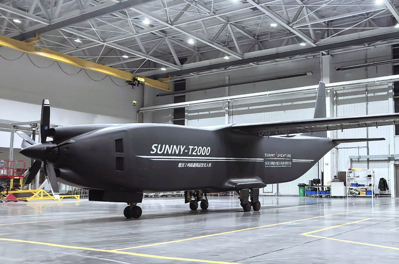

В Китае на днях с конвейера сошёл первый 2-тонный беспилотный самолёт SUNNY-T2000. Аппарат спроектирован для удобства погрузки любых грузов, для чего его корпус выполнен с квадратным сечением — как у обычного грузовика. Эта модель станет младшей в линейке, в которой позже будут представлены 6-тонные и 10-тонные машины. Доставка грузов по воздуху преобразится — Китай обещает быть на острие прогресса низковысотной авиации и 3D-логистики.
