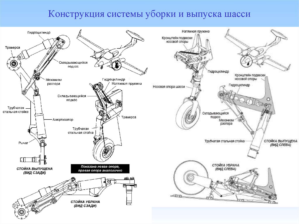

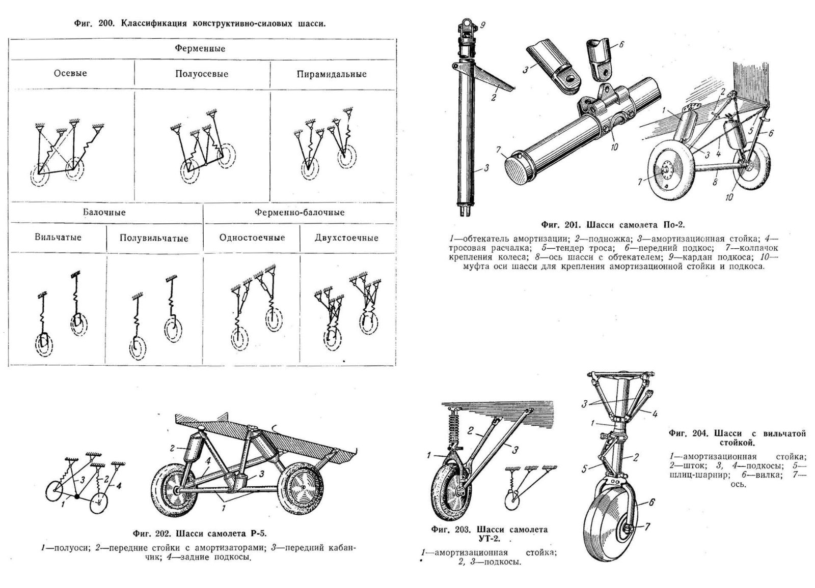

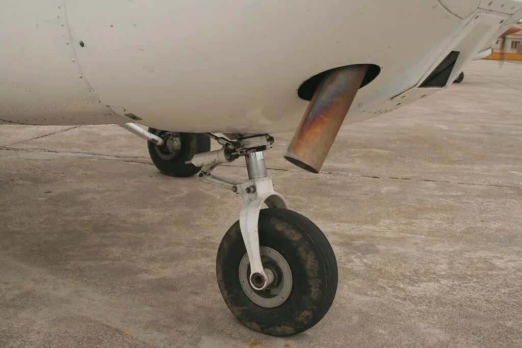

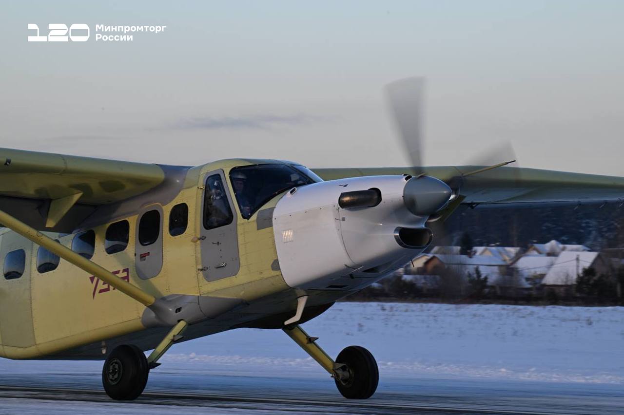

Давайте пока шасси обсудим.
Идельный маршрут для электрички. Читал в некой стране есть похожие маршруты между островами в океане. Там неплохо смотрятся самолеты с элктродвигателями. По крайней мере их применяют и не жалуются пока.
Держать электричку только для одного рейса на весь район, площадью с пару Бельгий - дороговатое удовольствие, по моему...
Не его тут обсуждать.
Основное пирамидальное, переднее рычажное - оба с газо-масляным амортизатором.
